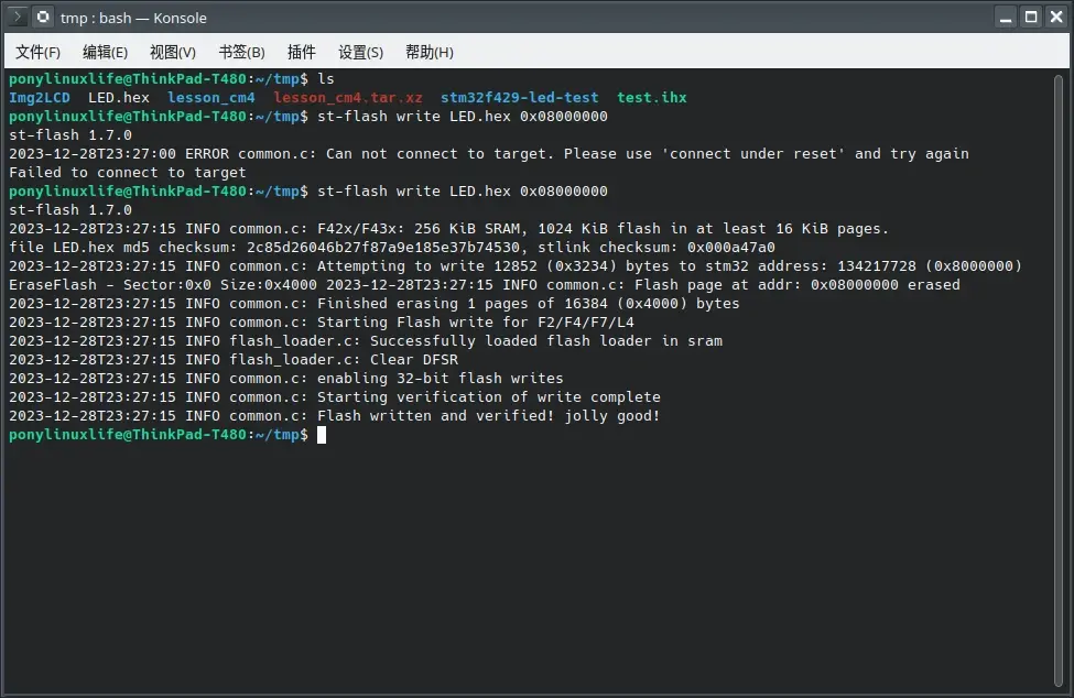

安装ST-Link工具:
选择最新版本,下载deb安装包并安装
https://github.com/stlink-org/stlink

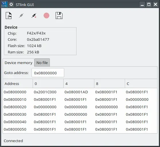

安装完成后,由于快捷方式文件配置信息有错误,不能启动,需要手动修改,在/usr/share/applications打开终端:
kate stlink-gui.desktop
修改为以下内容,并保存:
[Desktop Entry]
Name=stlink
GenericName=Stlink Tools
Comment=Open source STM32 MCU programming toolset
Exec=stlink-gui
Path=/usr/share/stlink
Icon=stlink-gui
Terminal=false
Type=Application
Categories=Development;Electronics;
这次再点击stlink图标,发现可以启动了:

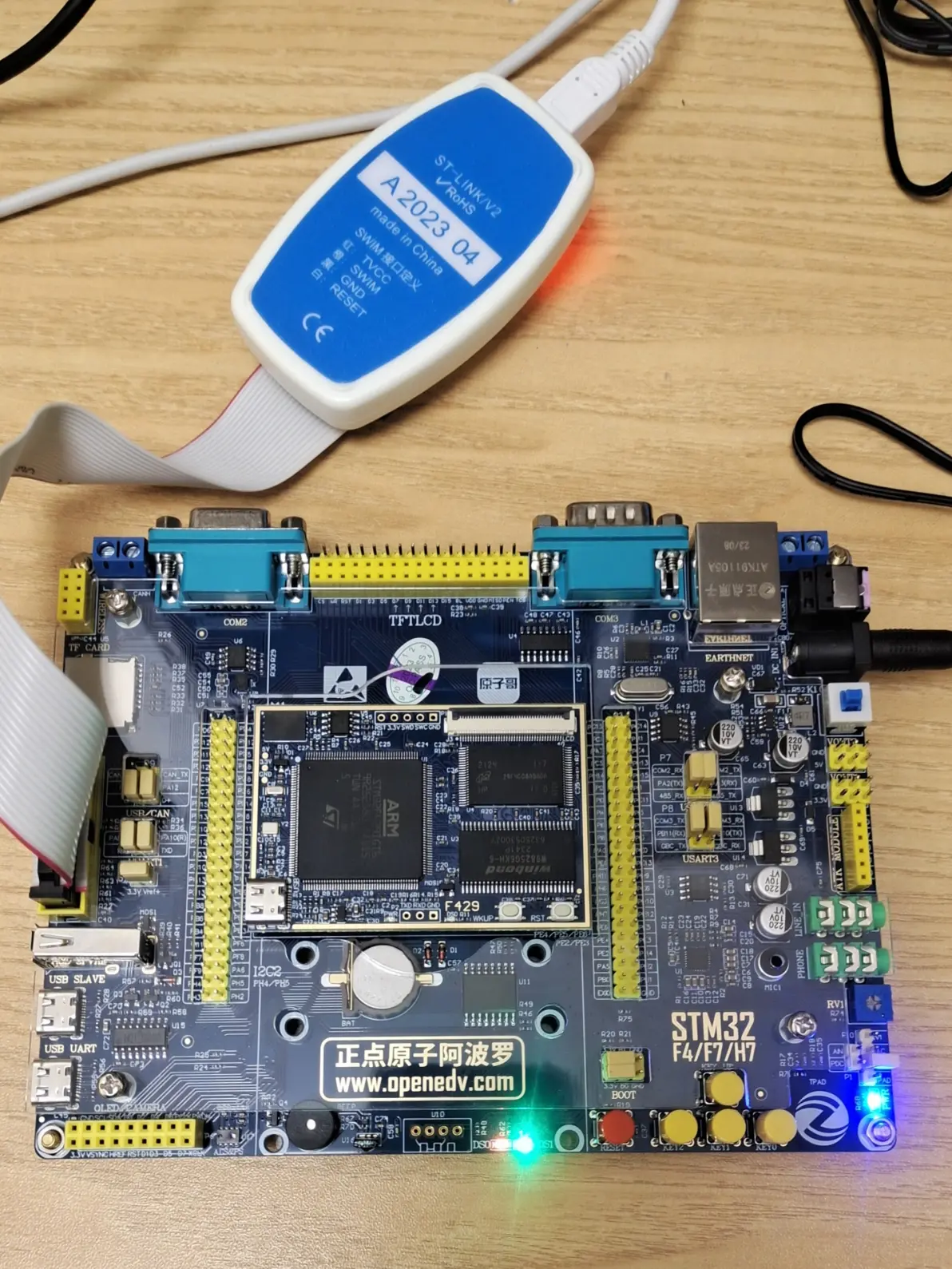

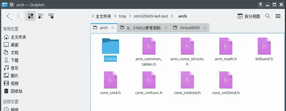

接下来是创建工程,以正点原子阿波罗STM32F429开发板为例:
mkdir arch arch/CMSIS bsp module src
touch Makefile stm32_flash.ld stm32_sram.ld

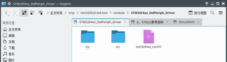

INCDIRS :=  arch
arch/CMSIS
bsp
            module/STM32F4xx_StdPeriph_Driver
module/STM32F4xx_StdPeriph_Driver/inc
src
SRCDIRS :=  arch
arch/CMSIS
bsp
module/STM32F4xx_StdPeriph_Driver/src
src

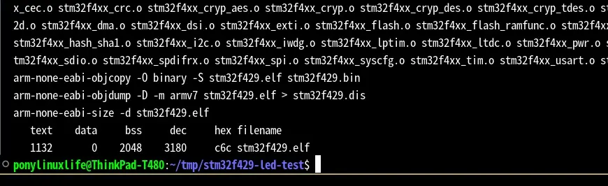

.PHONY: clean
# start compiling
$(target).bin : $(OBJS)
$(LD) $(LD_CONFIG) -o $(target).elf $^ $(LIBFILES)
$(OBJCOPY) -O binary -S $(target).elf $@
$(OBJDUMP) -D -m armv7 $(target).elf > $(target).dis
$(SIZE) -d $(target).elf
$(SOBJS) : %.o : %.s
$(AS) $(AS_CONFIG) -o $@ $<
$(ASMOBJS) : %.o : %.asm
$(COBJS) : %.o : %.c
$(CC) $(CC_CONFIG) $(INCLUDE) -c -o $@ $<
# clean object file
clean:
rm *.elf *.dis *.bin *.o

arch文件夹下的bitband.h
    File: bitband.h
    cortex-m bit band defines
    Change Logs:
    Date           Author       Notes
    2021-08-04     LinuxLife    the first version
#ifndef __bitband_h__
#define __bitband_h__
#include"stm32f4xx.h"
#define MEM_WR(ADDRESS) *((__IO uint32_t *)ADDRESS)
#define BITBAND(ADDRESS, BIT)
MEM_WR(
(ADDRESS & 0xF0000000) + 0x2000000 +
((ADDRESS & 0xFFFFF) << 5) +
(BIT << 2)
#endif

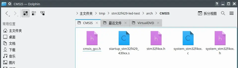

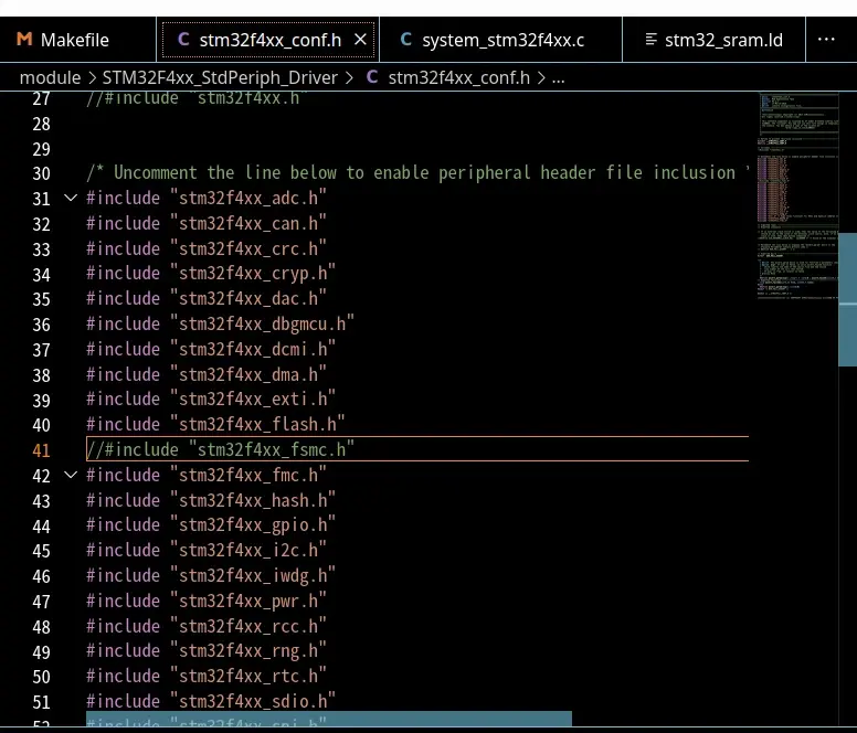

接下来是复制固件库的文件,所需文件如下:
注意一下,使用GCC编译器的,startup汇编代码文件必须选gcc_ride7里的
不然会报错,或者不运行

2,在固件库中删掉stm32f4xx_fsmc.c,因为会和stm32f4xx_fmc.h发生冲突
3,在stm32f4xx_conf.h,注释掉以下内容:
修改完成后,开始编译
make       # 开始编译
make clean # 清理中间文件
编译成功后,输出结果如下,有程序ROM/RAM占用大小:

UI界面操作:
按钮从左到右分别是打开,连接,断开,烧录,保存
连接好开发板和ST-link,再点击连接,会显示芯片型号和ROM/RAM大小,
等待rom自动读取完成后,打开要烧录的文件,然后点击烧录,会再显示烧录地址
run in ROM:0x08000000
run in RAM:0x20000000
设置完成后,点击确定,等待烧录完成即可
终端下烧录:
st-flash write name.bin 0x08000000         # 写入程序到0x08000000
st-flash read name.bin 0x08000000 0xff # 从0x08000000读取数据到firmware.bin
st-flash erase                             # 全片擦除
st-flash reset                             # 复位
烧录完成后,LED灯交替闪烁:
