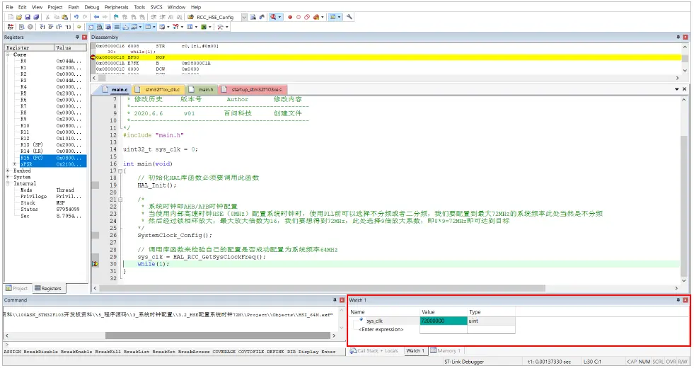

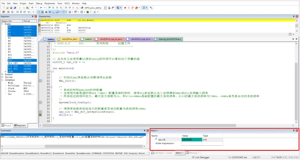

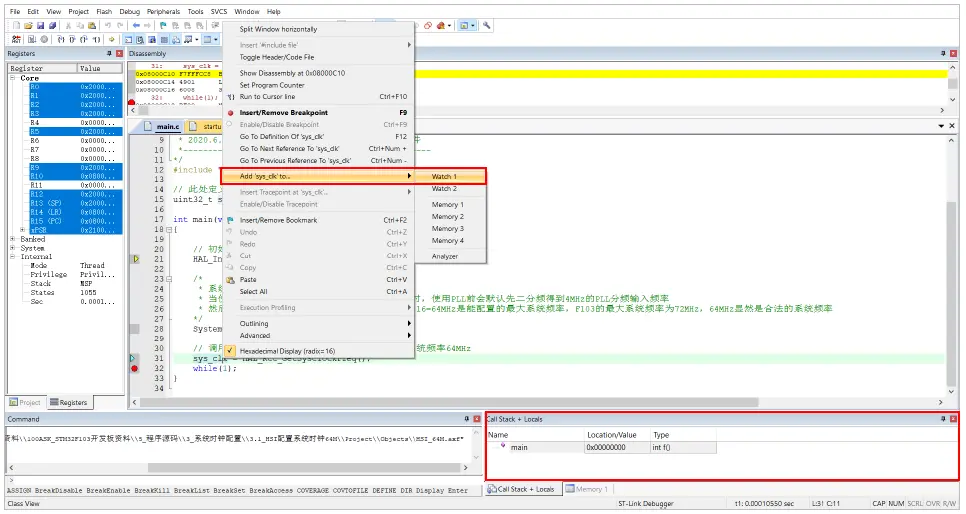

9.4 实验效果
本实验对应配套资料的“5_程序源码3_基础重点—时钟系统”下的“3.1_HSI配置系统时钟64M”和“3.2_HSE配置系统时钟72M”。打开工程后,参考前面“4.4 下载程序和调试”进入调试模式,在代码中找到“sys_clk”选中,右键选择“Add ‘sys_clk’ to …”->“Watch 1”,即可在右下角显示该变量查看窗口,可以看到当前“sys_clk”为0,如图 9.4.1 所示。
图 9.4.1 打开变量查看窗口

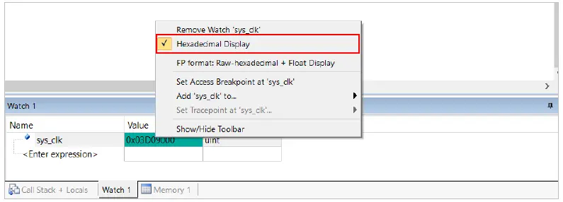

在“while(1);”处加上断点,运行程序,可以看到“sys_clk”分别为64000000和72000000,如图 9.4.3 和图 9.4.4 所示,与代码设计吻合。如果显示16进制,可选中该数字,右键去掉勾选“Hexadecimal Dispaly”,如图 9.4.2 所示。
图 9.4.2 改为十进制显示
