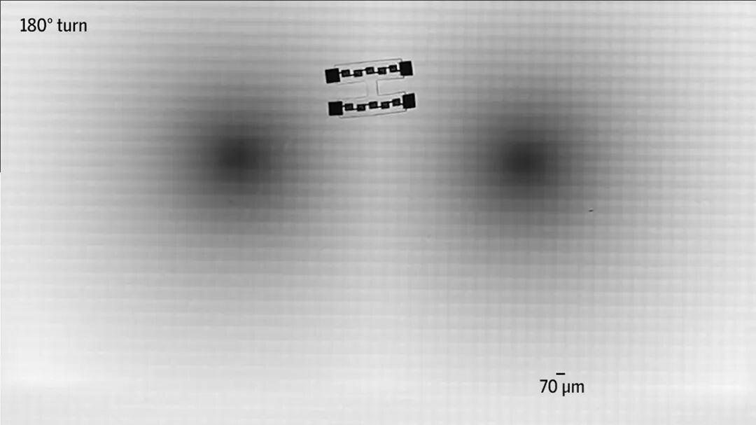

长度不足1毫米的机器人由定制光图案驱动,图中两处暗斑作用近似“黑洞”。
图片来源:William Reinhardt / 宾夕法尼亚大学

为实现这一目标,米斯金与研究生威廉·莱因哈特设计了一种长度不足1毫米的极简游泳机器人,仅对光有响应。H形机器人的每侧均含一串微型太阳能电池,两端连接电极。
光照电池时,电极间产生电场。当机器人浸入含溶解离子的溶液中,该电场会对液体施力,从而反向推动机器人前进。操控机器人仅需调节H形两侧“马达”接收的光量。为引导机器人穿越二维迷宫,米斯金与莱因哈特利用数字投影仪与透镜,将定制光强图案聚焦于培养皿,机器人正在其中游动。

研究人员运用数值相对论的部分方程,将迷宫及其边界转换为虚拟空间,使机器人可沿直线抵达目标——正如航天器或光束,虽看似绕引力天体沿曲线运动,实则在四维时空中沿直线行进。一旦光图案被设计成沿这些直线推动机器人(并将最暗区域置于迷宫目标点,模拟黑洞),该虚拟地图即被转回物理空间。
米斯金与莱因哈特演示了多个微型机器人如何从不同起始位置出发,仅凭物理规律自主穿越简易迷宫。“只需把机器人放下去,别管它,等着就行。”米斯金说。每个机器人都严格遵循广义相对论预测的路径,并在预计时间内抵达终点。
