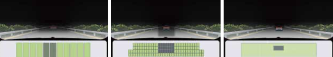

在传统LED时代,车灯的光型几乎是“固定的”,最多通过机械遮挡或简单矩阵实现远近光切换,像素化光源的本质,是把“一束光”拆解成成千上万个可独立控制的光点,从而让光形像屏幕一样被数字化管理,从技术路线看,目前形成了三种差异化路径。
● 第一类是以 Micro-LED 为代表的万级像素方案。
优势非常明确:亮度高、响应快、结构相对简单,更容易满足车规可靠性和成本要求。
对消费者来说,这类车灯最直观的价值是夜间会车时遮蔽更精准、对行人和非机动车更友好、车道级照明更清晰,边界也很清楚:更偏向“精细照明”,而不是复杂投影。

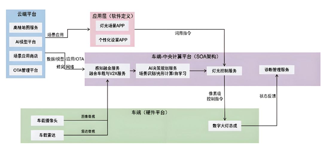

智能车灯,已经进入一个典型的“感知—决策—执行”闭环系统, 摄像头、雷达、导航、地图提供环境信息,算法判断场景,车灯执行光型调整。

车灯控制过去一个是高度独立的ECU,有专门的控制,而现在正在被纳入中央计算和以太网体系之中。集中式架构带来的好处非常直接,响应更快、联动更多、还能通过 OTA 不断解锁新功能。
现在越来越多的灯光功能是可以后期升级,车灯已经从“执行器”升级为“软件定义硬件”。

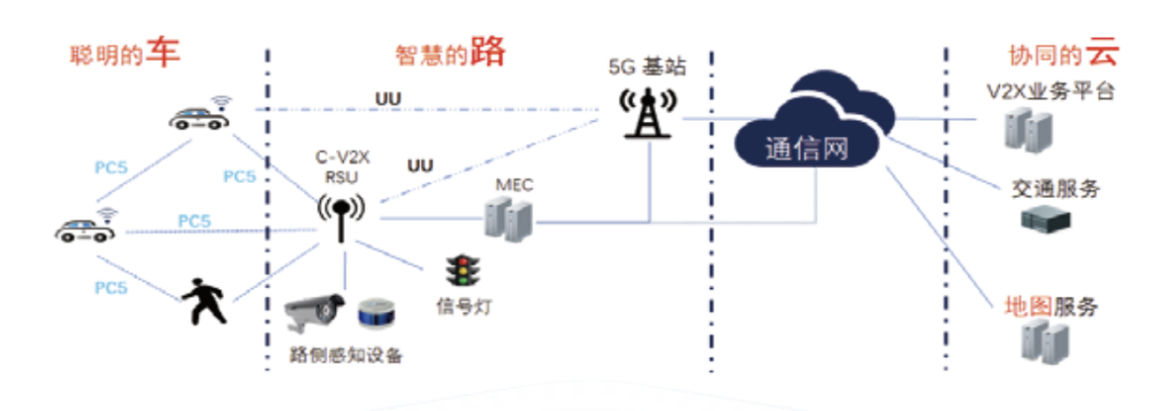

◎ 二是与车路协同系统融合,在V2X体系中,车灯可能成为一种“直观的输出终端”,通过光效提示路况风险、转向意图,甚至在复杂路口辅助交通组织。

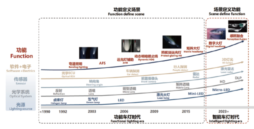

智能车灯的技术演进并不是单线推进,像素技术向“更高分辨率、更低成本”双向推进。百万像素方案会逐步下沉,Micro-LED则持续提升成像能力,甚至探索混合架构,在性能与成本之间寻找平衡点。软件与架构决定长期价值。
拉开体验差距的是算法能力、系统协同以及OTA可持续性。从光源芯片到控制器、从算法到系统方案,国内供应链正逐步补齐关键环节,这将直接推动智能车灯从高端选配走向更广泛普及。
