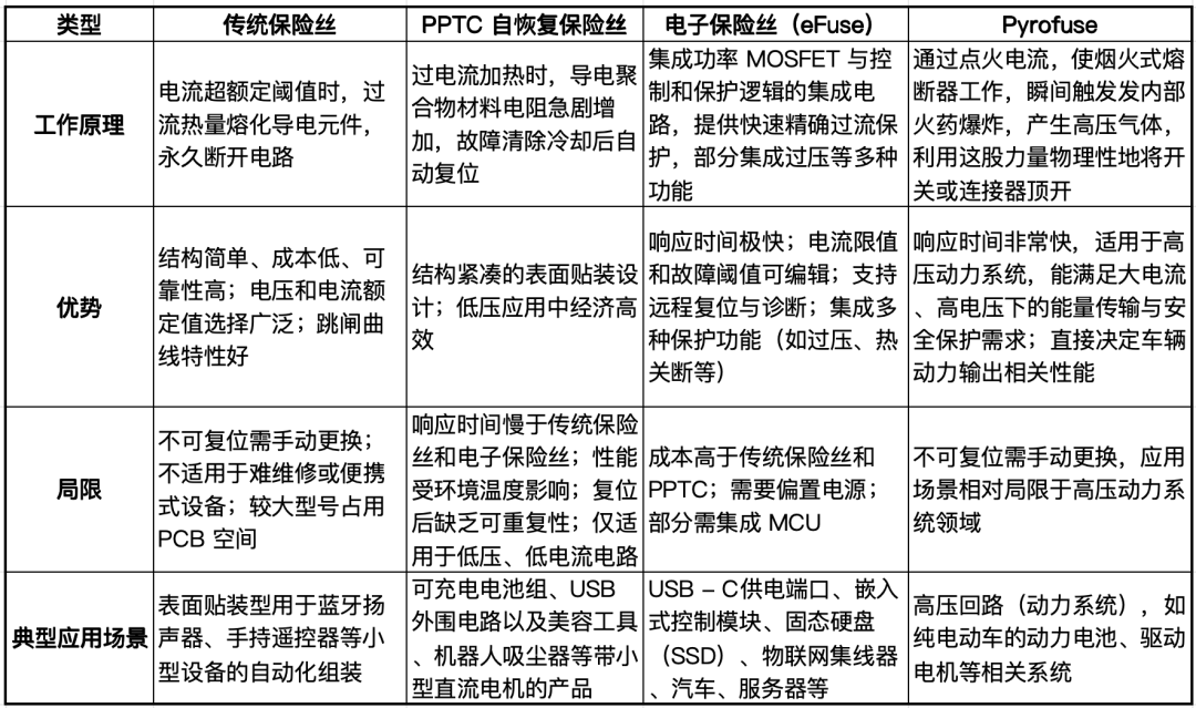

相比被动的传统保险丝,Pyrofuse是一种主动触发的装置,凭借软件触发和智能判断,能够动态决定是否触发保护,从而有效解决了工作电流与保护电流之间的矛盾,实现了“该断则断、不该断则不断”的精准控制。它通常设计有较为厚实的母线排(Busbar),具备很强的过电流能力,能够承受急加速等工况带来的反复冲击。由于其非热熔式工作机制,Pyrofuse不受冲击电流累积损伤,因此具有更长久的使用寿命。
当然,需要明确的是,Pyrofuse与传统熔断器一样,都属于一次性器件,一旦因触发而爆破断开,即失效不可恢复,必须更换新的部件才能恢复电路连接与保护功能。所以在车辆中,eFuse和Pyrofuse各有分工:
  • eFuse是一种可复位的、基于半导体技术或专用控制芯片的电路保护装置,本质上是一个智能开关,常用于低压或中等电流电路,在车辆中可能用于辅助电路或特定高压控制单元的二次保护;
  • Pyrofuse是一种一次性的、爆破式的固态保护装置。它的主要分工是作为整个高压系统的终极、安全冗余开关,在发生严重、灾难性故障时,确保电源被快速、彻底地切断。

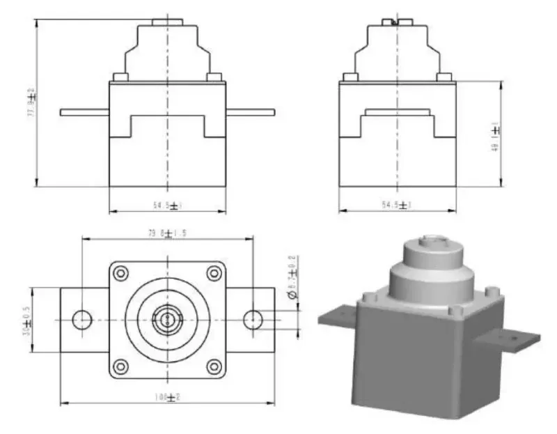

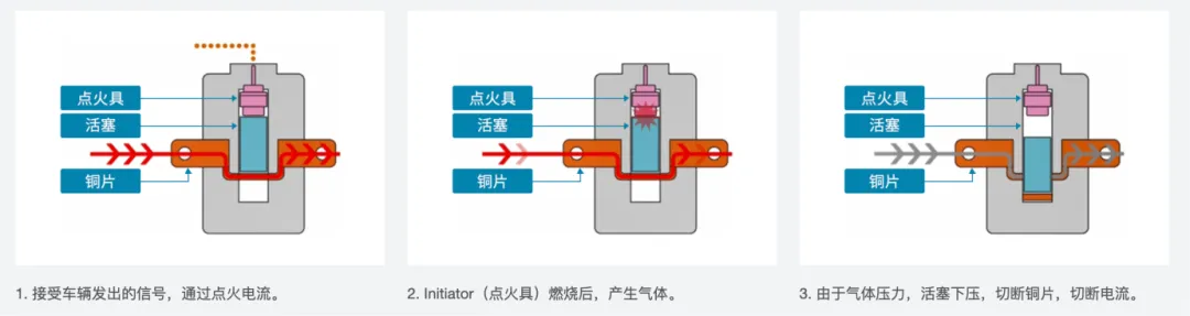

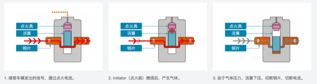

Pyrofuse的工作机制就跟它的名字一样,像一枚电子控制的“引信”。当系统判断需要紧急断开时,会向它发送信号,通过点火电流,使烟火式熔断器工作,瞬间触发发内部火药爆炸,产生高压气体,利用这股力量物理性地将开关或连接器顶开,从而在极短时间内彻底切断高压电路。
典型结构包括:
  • 点火器:通常是接收控制信号的桥线或点火电阻;
  • 气体发生器/炸药:释放能量以驱动机械保险丝断开;
  • 金属熔断器:在产生的冲击波或高温下破裂或熔化;
  • 绝缘/消弧结构:防止电弧再次引发并确保电路完全隔离。

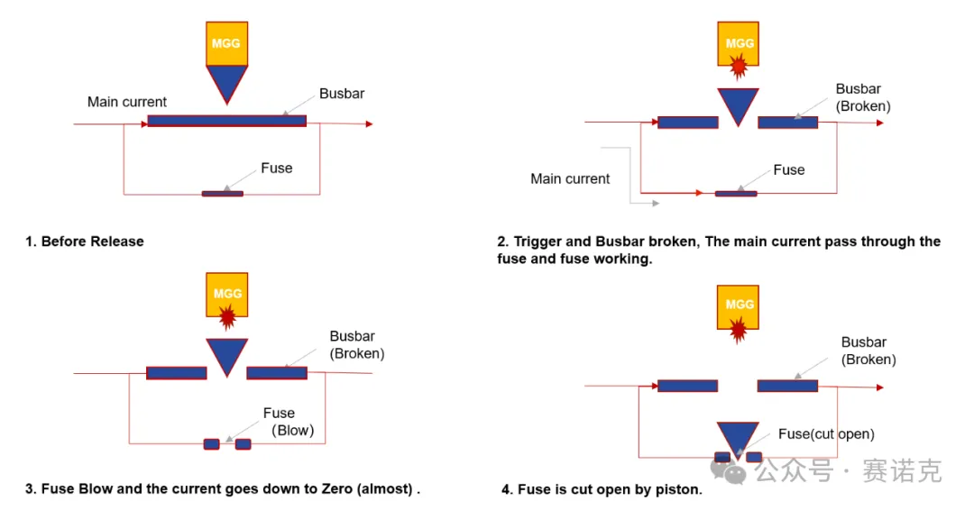

然而,随着HEV/EV系统向更高功率发展,现在新能源汽车行业普遍采用“Pyrofuse+fuse”的双重保护架构,形成主动+被动的架构。同时,也分为有源智能熔断器和无源智能熔断器两种,差异在于是否需要外部电源。

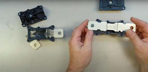

那么Pyrofuse到底长什么样,在汽车上怎么安装?首先看看Pyrofuse的最大“带货人”,特斯拉。特斯拉之所以能大胆采用Pyrofuse作为高压系统的终极安全保障,是因为其圆柱电池模组内部构建了强大的多重熔丝冗余保护体系:
  • 第一层保护(被动):特斯拉圆柱电池模组内部的细线连接(连接电芯的细小导线)充当了电芯/模组层面的第一道被动熔丝。在过流或短路发生时,如果主动控制失效,这些细线会熔断,将故障电芯或路径切断;
  • 最后防线(主动/终极): Pyrofuse 则被定位为高压主回路的最后防线。它在发生灾难性、不可逆转的事故时启动,通过爆破方式实现对整个高压系统的彻底断开。

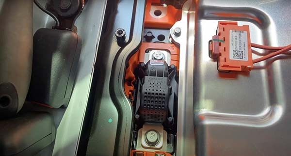

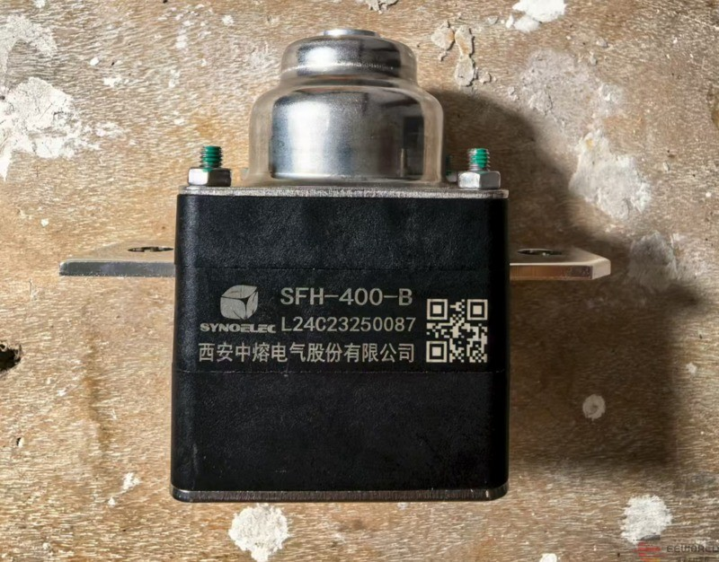

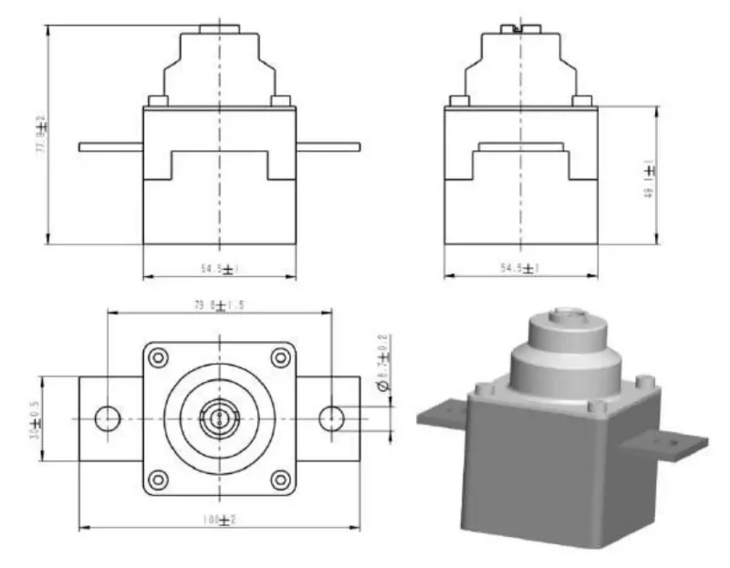

小米SU7的电池中也搭载了Pyrofuse,采用的型号是西安中熔的SFH-400-B。此前,汽车开发圈也发过相关的拆解文章。《拆解小米SU7电池里的400A国产继电器和Pyrofuse爆炸保险丝

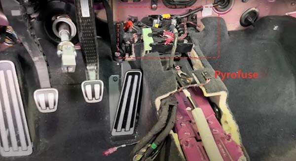

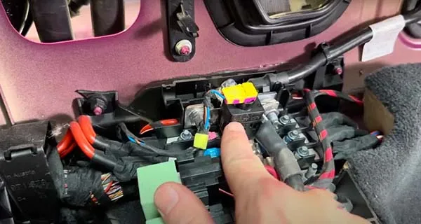

保时捷911也搭载了Pyrofuse,它的设计相对简单,相比之下特斯拉的设计就非常复杂了。

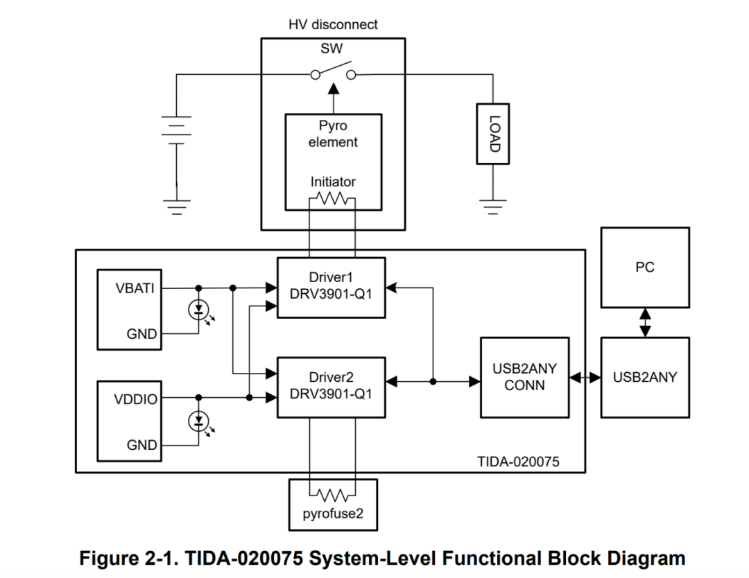

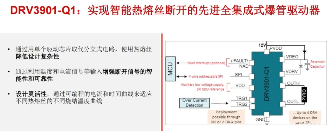

TI在近期就推出了一款专为汽车电动汽车烟火式熔断器应用设计的爆管驱动器DRV3901-Q1。它集成了驱动点火器负载所需的电源、电流检测与调节以及诊断和保护功能。该器件还融入了多项区别于传统点火器驱动器的特有关键功能,包括硬件引脚触发接口、储能电容诊断、可寻址SPI、带集成电荷泵的优化驱动级以及更多触发电流选项。
DRV3901-Q1通过直接的2引脚硬件接口来绕过串行外设接口(SPI),从而加速部署过程。此外,DRV3901-Q1还能与电压、电流和电阻(UIR)传感器(如BQ79731-Q1)配合使用。这些UIR传感器可以通过硬件引脚直接与DRV3901-Q1驱动器通信,消除了对主微控制器(MCU)的依赖,进一步提高了响应速度。
DRV3901-Q1集成了全面的诊断功能,可监控驱动器状态、熔丝健康状况以及备用电源的可用性。它通过定期检测备用电容器的放电电压,确保在主电池电源失效时,仍能有可靠的电源供应来触发熔丝,并及时向车辆发出故障警告。同时,防止意外部署同样至关重要。DRV3901-Q1集成了多项安全诊断功能以避免误触发,包括:分离式的高/低侧驱动器、用于直接硬件触发的冗余引脚,以及在串行接口上使用的循环冗余校验(CRC)保护。

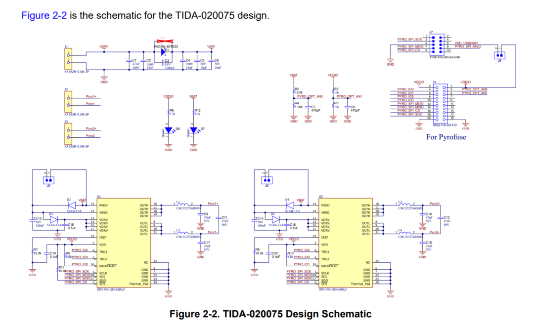

此外,TI还针对Pyrofuse展示了参考设计TIDA-020075,该设计采用DRV3901器件。

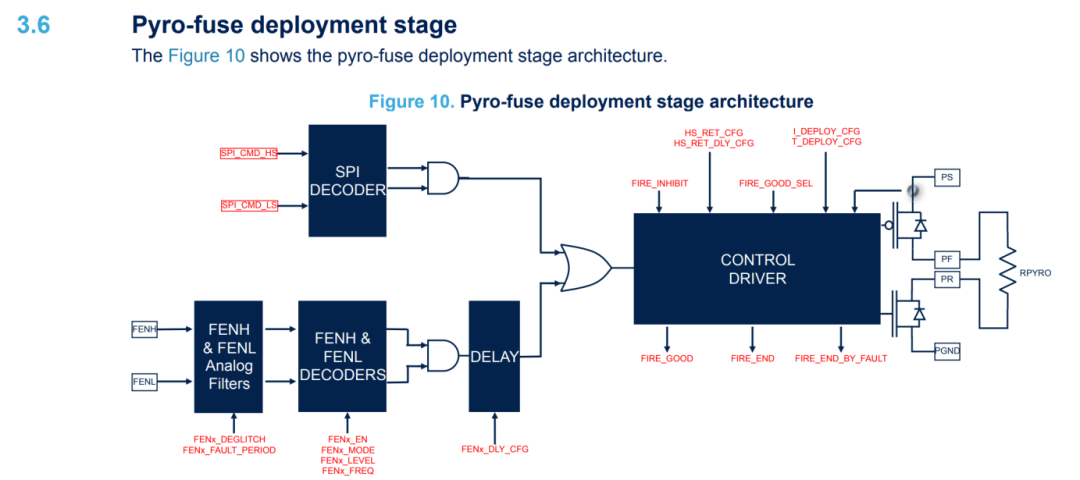

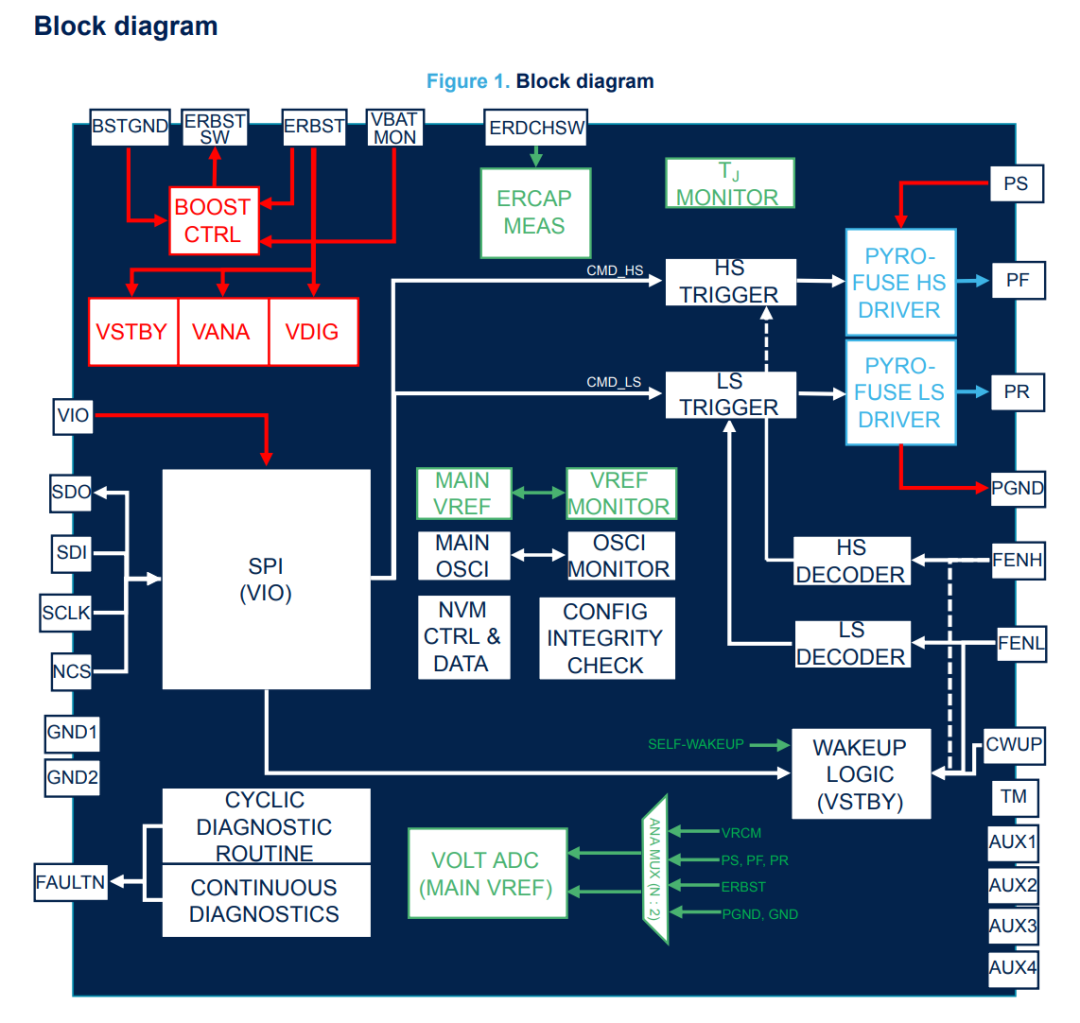

ST推出的L9965P 是一款车规级(AEC-Q100 Grade 1认证)单通道 Pyrofuse 驱动系统级芯片,设计用于在发生短路或车辆碰撞时,快速、可靠地断开高压电池回路。它完全符合 ISO 26262 标准,可用于构建 ASIL-D 等级的安全系统。
L9965P 通过其双FET输出级实现Pyrofuse的驱动,该输出级由一个高侧(HS)和一个低侧(LS)powerMOS组成。通过闭环电流反馈,芯片可以配置精确的受控点火配置文件,精确控制部署电流的大小和持续时间,以确保Pyrofuse的可靠引爆。芯片内部集成了可编程的可编程触发逻辑,允许触发信号来自SPI通信或FENH/FENL数字输入。
数字输入触发器兼容电平和PWM编码,支持16 kHz和125 kHz编码信号。该器件支持对外部电容器进行充电,以用作电池电容器或电池丢失时的能量储备(ER)。内部升压稳压器可用于控制可编程设定点附近的ER电容电压。提高输入电池电压允许使用较小的ER电容器值来存储点火所需的能量,即使在 ECU 电池丢失的情况下也是如此。
该设备旨在提供最大的安全性和性能,同时仍具有节能效果。低功耗作策略可最大限度地减少空闲功耗,使器件保持超低功耗状态,同时仍执行实现ASIL目标所需的所有诊断扫描。可以对诊断扫描的周期进行编程,以符合任何 FTTI。在这种超低功耗状态下,器件仍然对唤醒/触发源敏感,以便准备开火。

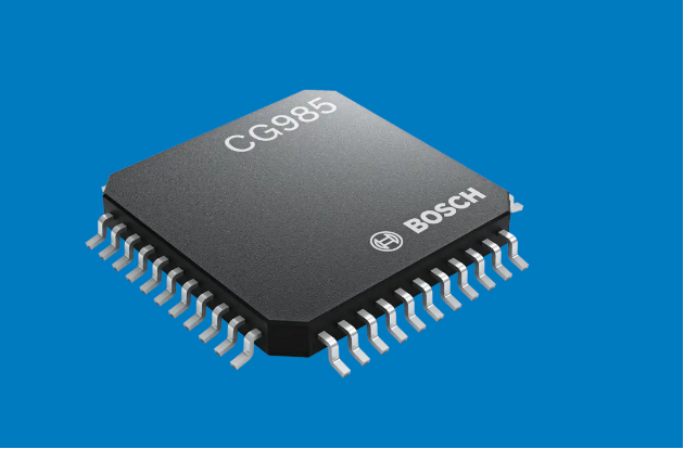

博世的4通道Pyrofuse驱动器CG985被用在特斯拉的Model 3上。根据官网的介绍,CG985 为(H)EV 的电气系统提供额外的安全功能。CG985由电池管理系统控制,最多可点燃四个热火保险丝。火焰保险丝可安全地断开高压电池与车辆电气系统的连接。优势包括最多四个热释保险丝的驱动器,高侧和低侧驱动器,实现最高的系统安全性,支持诊断。
