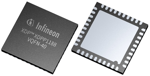

【2026年3月26日, 德国慕尼黑讯】AI服务器对更高功率的需求持续增长,给制造商带来了新的挑战。为满足这一需求,全球功率系统和物联网领域的半导体领导者英飞凌科技股份公司推出全新器件XDPP1188-200C,进一步扩展其XDP™数字电源控制器IC产品系列。这款控制器专为满足现代AI服务器电源架构的需求而设计,支持48 V至12 V或更低电压的中间总线转换器(IBC),同时还支持未来更高电压的直流系统,包括将±400 V或800 V直流总线电压转换为48 V、24 V或12 V。这有助于更大程度地减少总线排和配电路径上的功率损耗。
英飞凌推出全新电源控制器XDPP1188-200C,进一步扩展其XDP™数字电源控制器IC系列
XDPP1188-200C补充了英飞凌基于CoolGaN™的高压IBC参考设计,为客户提供了在800 VDC或48 V架构上更大灵活性的解决方案。这些参考设计可帮助客户的方案快速落地,而XDPP1188-200C可针对客户定制化需求进行深度优化。在48 V系统中,该产品可用于中压IBC模块的数字控制,实现从中间总线到处理器电压调节的优化供电链路。
XDPP1188-200C采用先进的前馈控制机制,能显著提升动态输入瞬态条件下的响应速度和系统稳定性。为应对AI服务器典型的快速功率波动需求,该控制器提供非线性快速瞬态响应,在负载突变时仍能保持精确稳定的电压调节。额外的ADC输入支持交错拓扑结构,以满足更高的功率需求。此外,该器件集成了轻载条件下的先进电源管理技术,通过相位开关和Burst工作模式优化能效,实现了广泛负载范围内的高效率并降低了数据中心的运营成本。
此外,XDPP1188-200C支持双向控制的配置,因此可实现灵活的电源管理并可将电能高效地输送至系统中最需要的地方。
XDP™数字电源控制器IC系列专为与英飞凌从电网到核心的各种AI服务器供电产品组合配合使用而优化设计,包括固态变压器和固态断路器、高压和中间总线转换以及第二级DC转换电源模块。英飞凌充分发挥硅(Si)、碳化硅(SiC)和氮化镓(GaN)的优势,大幅提高产品效率、密度与可靠性,经过验证的高品质半导体器件、持续的设计支持以及面向新一代AI服务器平台的可扩展性能为客户提供清晰的端到端电源架构搭建路径。
