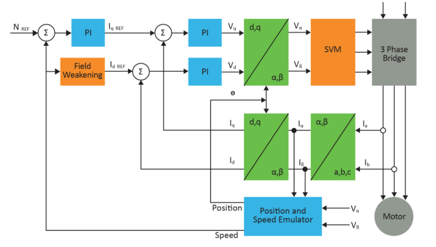

FOC 实现了对电机扭矩和磁通量的精确独立管理,带来更平稳的加速、更强的响应能力和更高的整体效率。它还支持再生制动和优化骑行模式等节能功能,有助于延长车辆续航里程。当与有效的热管理和定期维护相结合时,FOC 可确保性能稳定并延长电池寿命。

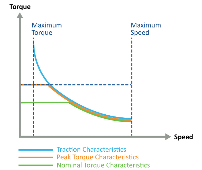

在 FOC 的基础上,每安培最大扭矩(MTPA)通过优化电机电流以最少能量提供最大扭矩,进一步提升效率。MTPA 动态调整 d 轴和 q 轴电流,使电机在不同负载条件下均能以最高效率点运行。在经济模式下,MTPA 通过最小化能量损失来最大化续航;在运动模式下,它实现强劲加速和动态性能。通过将 MTPA 与 FOC 集成,电动两轮车实现了卓越的能源效率、降低的电池消耗以及更可靠、续航优化的骑行体验。
FOC框架
速度和扭矩特性
