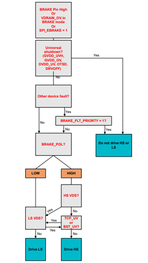

在高侧 MOSFET 短路的情况下使用低侧制动时,发生击穿状况(反之亦然)。如果高侧 MOSFET 在运行期间损坏,并且系统触发低侧主动短路模式,将会形成 48V 电源到地的通路,导致高电流击穿事件,这可能会损坏系统并给用户带来风险。
图 2 中所示 DRV8363-Q1 的高级保护特性包括内置以下逻辑:通过漏极到源极电压监测来检测高侧 MOSFET 短路情况,随后覆盖低侧主动短路命令以切换到高侧制动,从而在防止接地短路的同时安全地耗散电流。这些保护逻辑和诊断特性既提升了用户安全性又降低了固件资源需求。

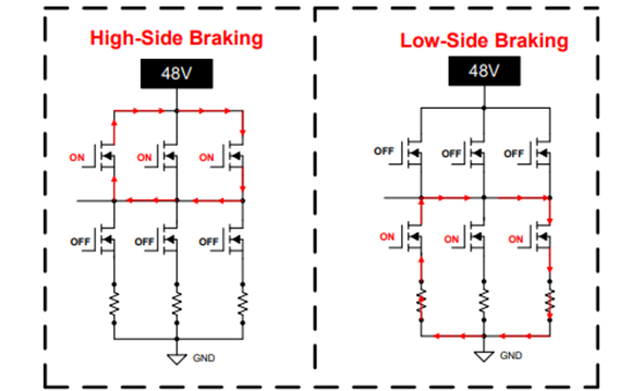

制动期间发生 MOSFET 热损伤。在高电流制动场景中,仅使用低侧或高侧制动都会导致 MOSFET 发热,因为在电流耗散时 MOSFET 会持续导通。图 3 显示了两种制动模式之间的电流流动方向。
凭借通过 SPI 触发低侧或高侧制动的功能,DRV8363-Q1 可在高侧和低侧主动短路之间切换,从而帮助散热并更好地管理电路板热量。
图 3. 主动短路实施方案:高侧与低侧
