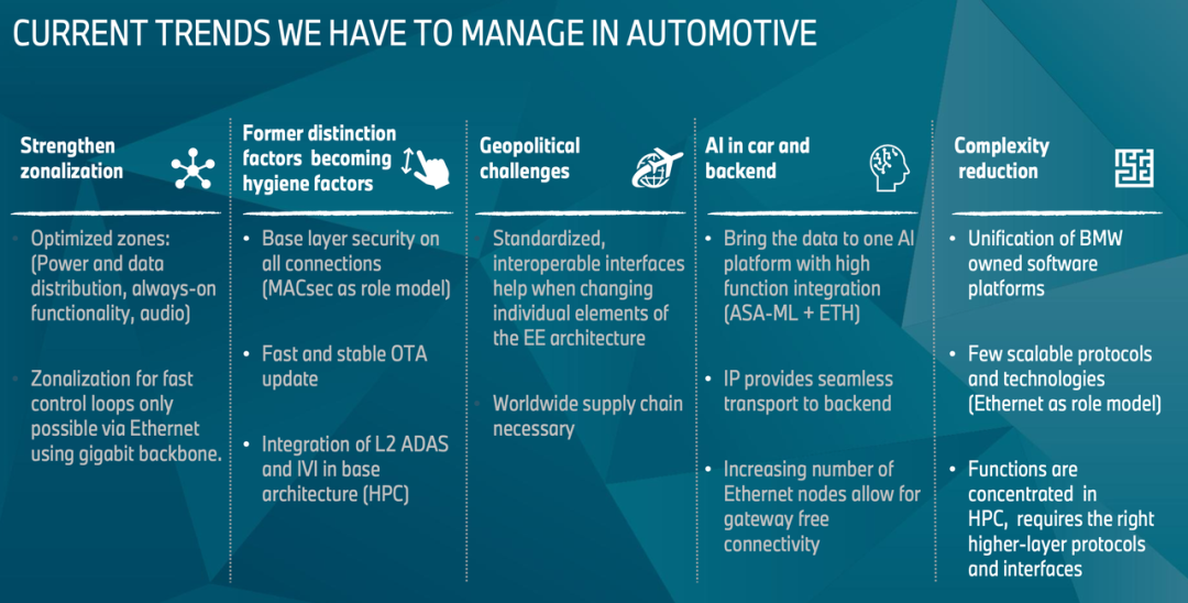

汽车行业对于企业来说应对的当前趋势主要包括这么几个:
◎ 强化分区化:电源、数据分配、在线功能、音频这些都要归到分区架构里去,要实现真正快速的控制回路分区化是把骨干网升级到千兆以太网。

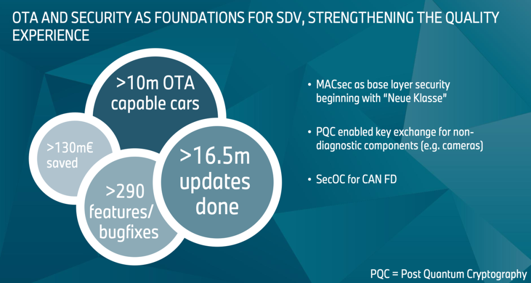

◎ 汽车里面的差异化因素:所有连接需具备底层安全性(以 MACsec 为标杆),车辆使用中需要实现快速稳定的 OTA 更新;L2+级辅助驾驶系统(ADAS)和车载信息娱乐系统(IVI)集成到高性能计算平台里面 HPC里面。
从Neue Klasse开始,宝马把MACsec直接做到最底层;对摄像头这类非诊断部件,用后量子密码(PQC)做密钥交换;CAN FD上用SecOC。
◎ 全球地缘的需求,汽车电子的接口高度标准化、可互操作,随时能换掉单个部件;并且建立全球化的供应链应对生产需求。

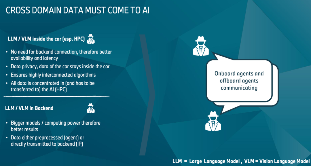

“车端与云端AI集成” 这个趋势是我们今年看到的车企明显的变化,将数据汇聚到高功能集成的 AI 平台(ASA-ML + ETH),车端 LLM/VLM 无需后端连接,可用性更高、延迟更低,保障数据隐私,且算法互联性强;云端 LLM/VLM 模型更大、算力更强,结果更优,数据可预处理或通过 IP 直接传输;车端与云端代理可实现通信。
AI(LLM/VLM)到底是放车端还是放后端?两者通过Agent机制进行通信,车端Agent和云端Agent可以对话,形成一个完整的智能闭环。
◎ 车端好处:不依赖网络、延迟低、数据隐私好;
◎ 云端好处:模型更大、算力更强、结果更好。

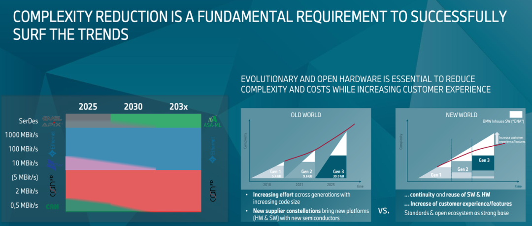

降低复杂性,通过统一宝马自有的软件平台,用更少的协议、更少的技术栈,把功能尽量集中在HPC里,外围ECU只留驱动和固件,标杆协议就是以太网。
◎ 左边是“旧世界”:每一代都要重新开发软硬件平台,代码量爆炸,成本失控。
◎ 右边是“新世界”:宝马自研的DNA软件平台,软硬件连续演进,标准开放,功能越来越强,用户体验越来越好,成本却可控。
这就是我们要去的方向。

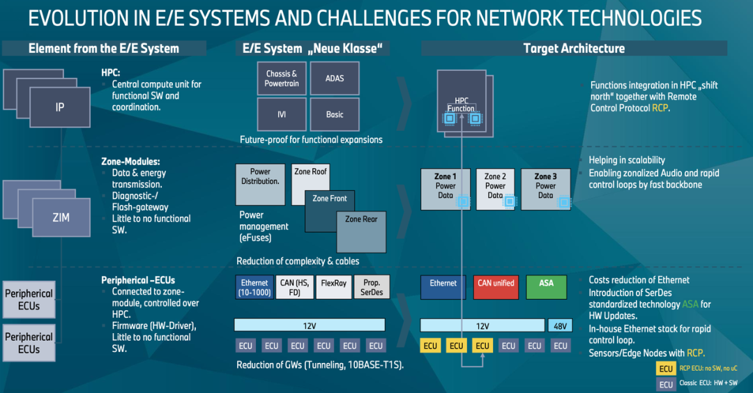

从目前来看,我们可以宝马的EE架构也在往目标架构变化。
算力部分几个域控制器(底盘/动力总成、座舱、ADAS、基础/车身),功能通过RCP协议“北向迁移”到HPC。
◎ 在目标的架构里面,HPC 作为核心计算单元,集成功能软件并协调各域,支持功能扩展;
◎ 分区模块(Zonal)负责数据与能源传输、电源分配,通过以太网骨干网实现分区化音频和快速控制回路;
◎ 诊断 / 闪存网关几乎无功能软件;
◎ 外围 ECU 连接至分区模块,由 HPC 控制,仅含固件(硬件驱动),通过统一协议、标准化技术、自研以太网协议栈等,实现复杂性降低、线缆减少、成本优化及网关数量缩减。
