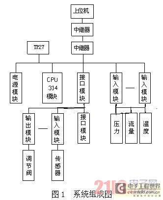

PLC采用Siemens公司生产的S7-300系列,由于现场的PLC系统与主控室的上位机距离较远(800米左右),因此通讯系统需成对加装RS-485中继器,另外在现场增加TP27-10//触摸屏进行数据显示,确保系统运行的稳定性。系统组成如图1所示。
1.1 系统结构及硬件配置
根据控制需求,CPU模块采用CPU314、数字量输入(DI)采用SM321模块,数字量输出(DO) 采用 SM322模块,模拟量输入(AI) 采用 SM331模块,模拟量输出(AO) 采用 SM332模块以及IM365等模块组成,IM365实现机架扩展,上位监控机采用SIEMENS公司CP5611网卡完成计算机与PLC之间的数据通讯。整个通讯网络采用MPI的通讯协议,从上位机上可对整个气体调节过程进行监控和操作。

PLC程序的编制直接关系着供气系统能否正常工作,而程序设计的关键在于编程者对工艺系统的理解程度和程序编制技术的灵活应用。因此,在程序设计中首先考虑了供气压力调节系统的特点,将程序设计细化,分成多个程序模块,实行模块化编程。这样既可以方便的增加或删除程序模块,便于现场对工艺的调整,又可针对配套设备可控性对不同程序模块进行完善。
PLC的编程软件采用SIEMENS公司的SIMATIC STEP7 V5.1软件平台用来完成硬件组态、地址和站址的分配以及编制整个生产过程的控制程序的。上位机监控软件采用国产软件组态王,全部采用汉化界面,便于系统的开发与操作,该系统运行于Windows2000中文平台,可实现对生产过程的全面监控,对重要参数形成历史记录,以报表或曲线的形式显示给操作人员。通过VB语言脚本,可以在主控室的上位机显示重要参数的历史趋势、实时趋势,实现压力调节的手自动切换、操作、压力的高、低限报警、流量数据的显示与累计,满足高生产率的调度需求。
1.3 现场显示
现场采用TP27触摸屏进行参数显示、控制,触摸屏程序由组态软件来完成,人机界面采用中文菜单,界面友好,操作方便,功能较强,主要用于现场压力、流量、阀位的显示与操作。可作为操作人员现场操作的依据。
1.4 工控机配置
工控机采用研华IPC-610,通过CP5611卡,完成S7-300 PLC与工控机的通讯。主要完成下列任务:传送现场监控数据;运行监控;故障记录和排除提示;参数设置;生产数据管理和处理;图形化示教和离线编程。
