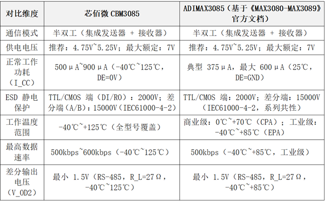

芯佰微 CBM3085 与 ADI MAX3085 核心参数对比
