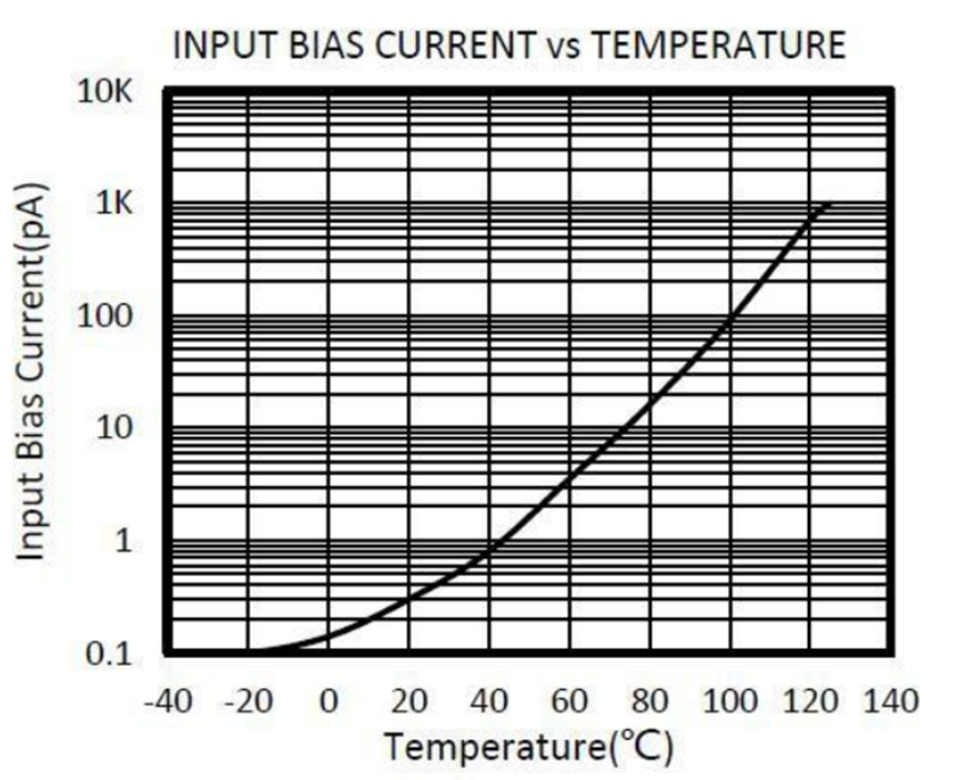

输入偏置电流的温度稳定性:温度从-40℃升至+125℃时,输入偏置电流从1pA增至10pA,仍远低于最大60pA的限值,高源阻抗场景下的精度不受温度影响,适配工业宽温传感需求。

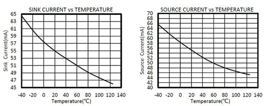

输出能力的温度适应性:温度从-40℃升至+125℃时,输出灌电流(SinkCurrent)与拉电流(SourceCurrent)仅小幅波动,5V供电时输出电流仍能维持25mA以上,确保负载驱动能力稳定,无需额外缓冲电路。

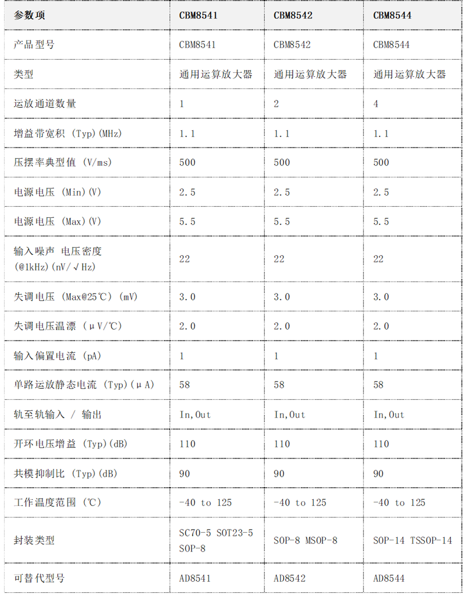

CBM8542(双通道)、CBM8544(四通道)可替代2个或4个单通道放大器,如工业多参数监测系统(温度+湿度+压力)采用CBM8544四通道方案,可减少PCB面积30%、元器件数量50%,同时降低电源损耗;4pA低偏置电流适配压电传感器、光电二极管,无需额外的电流-电压转换电路,简化设计流程,降低系统成本。
