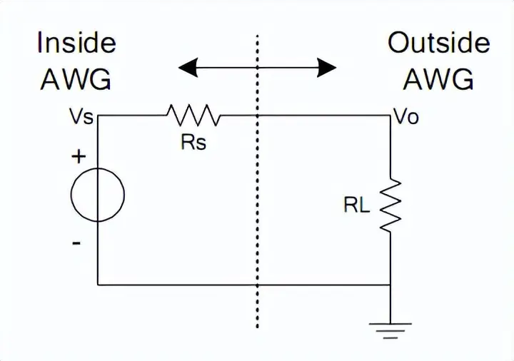

信号源电路模型由一个电压源Vs和内阻Rs组成,连接外部负载RL,组成回路,如图1所示。其中,信号源内阻Rs为50 Ω;Vo为信号源加在负载两端的电压。
图1  信号源电路模型及与外围电路连接

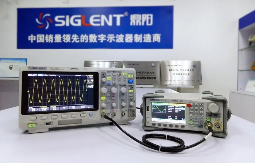

当信号源通过同轴电缆直接连接到示波器时,如图2所示,图1的负载电阻RL就是示波器的输入耦合电阻,一般为50 Ω和1 MΩ,图1中的 Vo即为示波器观察到的波形的电压。其具体数值大小依据下面分压原理的公式获得。
图2 信号源通过同轴电缆直接连接到示波器

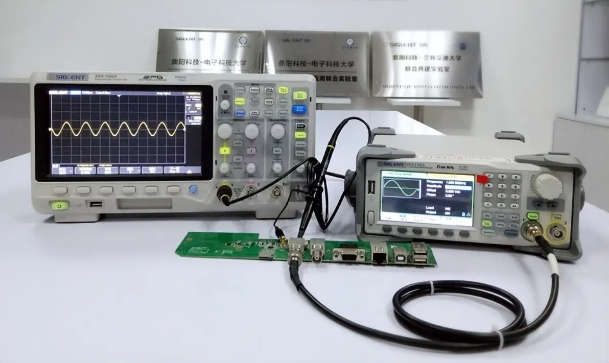

当信号源通过同轴电缆连接到被测电路时,如图3所示,用普通的无源探头连接到RL的两端,这时示波器两端的电压是多少?
图3 信号源通过同轴电缆连接到被测电路

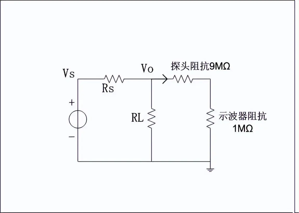

对于10:1无源探头,探头本身的直流电阻是9 MΩ,示波器设置为1 MΩ时的等效电路模型如图4所示,图中的示波器测量到的电压,在RL远小于10 MΩ时接近于RL两端电压。
图4 无源探头接入电路时的等效电路

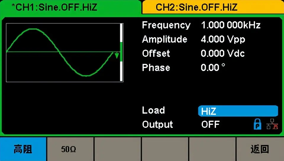

用示波器探头直接连接到信号源的输出端,会发生什么呢?
图5  鼎阳科技SDG2000X信号源设置菜单
也许,这是引起人们疑惑之所在:信号源本身的内阻是确定的50 Ω,信号源的负载电阻是信号源本身并无法控制的。设置信号源的负载电阻应该是和实际的负载一致,但如果设置得不一致,就会出现测量的结果为信号源面板设置的输出电压读数值的2倍或1/2。
根本原因是:当设置信号源的负载电阻为50 Ω时,信号源实际输出的电压Vs为设置的输出电压值的2倍,譬如信号源设置为输出1 V电压,实际上信号源的物理层发出的电压Vs是2V。
