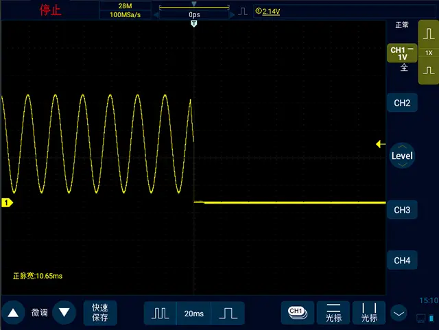

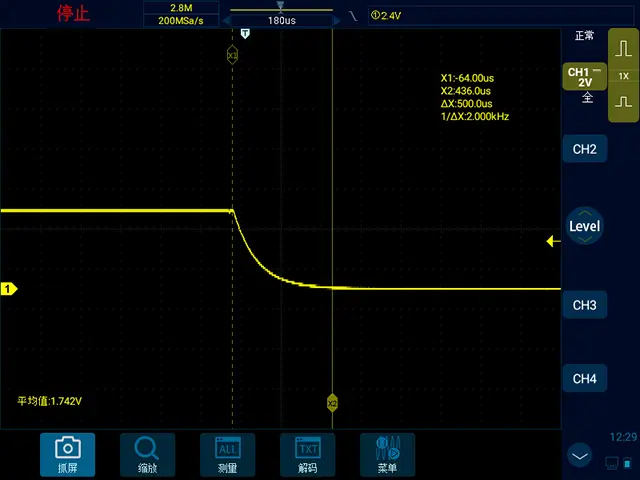

如:直流电被动断电(设备处于运行中,无法知道何时会断电),示波器就可以采用单次触发的方式来捕捉到波形。我们将示波器的触发模式设置为自动,触发方式设置为边沿下降触发,将触发电平移动至直流电压之下,零电平之上。然后按一下单次触发。当断电现象发生时,示波器就会捕捉到电压下降的这一过程,然后我们停止波形,将波形展开到合适位置,打开光标测量波形下降的时间,这样我们就能够捕捉到瞬间信号波形。
如:直流电主动断电(设备处于运行中,手动主动断闸),由于断电时间可控,示波器除了可以采用单次触发的方式来捕捉信号外,还可以采用长时基的方式记录断闸信号。假设预估我整个断电操作时间需要10秒,我们可以将时基打到1S,然后进行断电操作,这样一屏幕就是14秒,操作结束后示波器按停止键,这段时间就刚好合适我们记录断电信号了。在将波形展开到合适位置,打开光标测量波形下降的时间即可。
当测试交流电主动断电时,也可以用同样的长时基的方法,不过额外需要把存储深度调到最大,以此保证波形不失真;但如果是交流电被动断电,这时候由于不知道何时会发生,那么,用长时基就不是很合适了,因此必须用单次触发,找到合适的触发方式才可以捕捉到信号。
