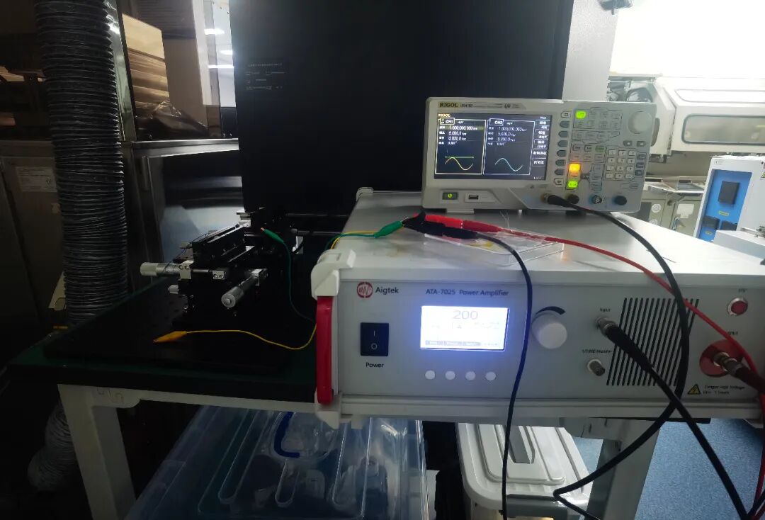

0c35200a-187f-11f1-96ea-92fbcf53809c.jpg实验过程:

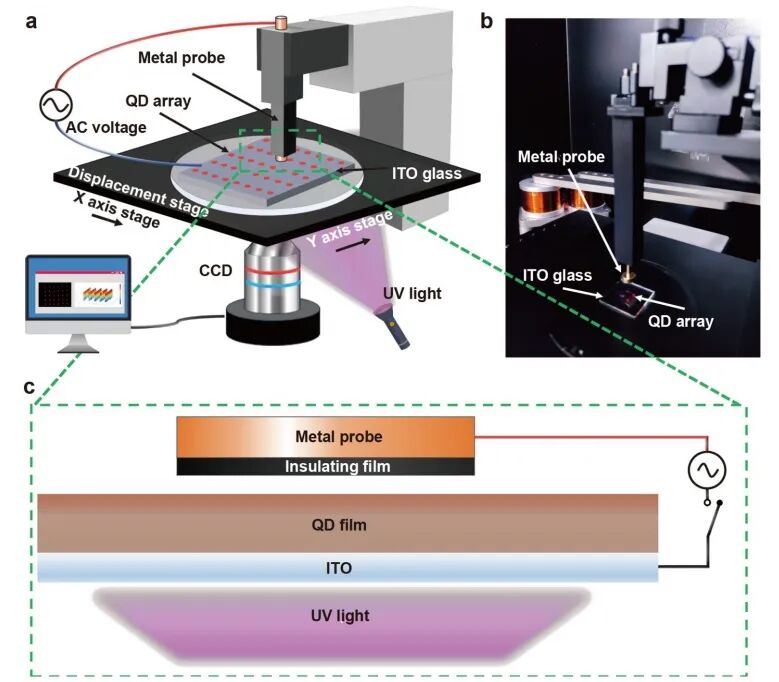

本实验在紫外UV灯激发量子点薄膜光致发光后,在金属探针上施加由ATA-7025放大后的高压正弦信号,并将电压加在量子点薄膜两端。随后观察量子点薄膜的光致发光光谱变化情况,研究施加的电压大小以及量子点薄膜厚度对于猝灭程度的影响。
而对于量子点薄膜阵列,通过 CCD 摄像系统采集施加电压前后的发光图像并进行图像处理,观察不同厚度像素的发光强度变化情况。

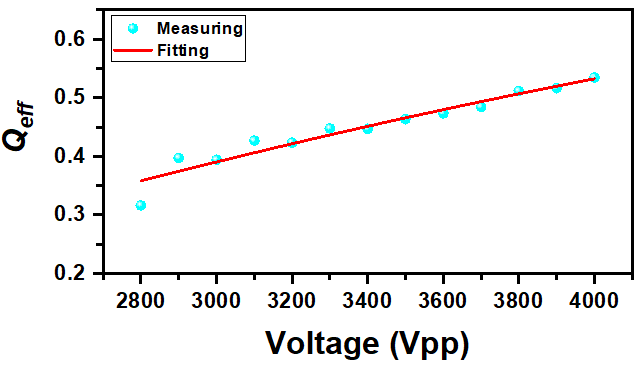

本实验通过改变施加在量子点薄膜上的电压,从而能够观察其光致发光的猝灭程度情况。在2800Vpp-4000Vpp的电压范围内,随着电压升高,量子点薄膜的猝灭程度逐渐增大。此外,将猝灭效率作为施加电压的函数进行拟合,可以看出拟合效果较好,说明量子点薄膜的光致发光猝灭程度与施加的电压大小存在某种函数关系。
根据这种实验规律,对于具有不同厚度的量子点薄膜阵列,可以通过观察其光致发光显微图像的变化来可视化量子点薄膜的厚度信息。

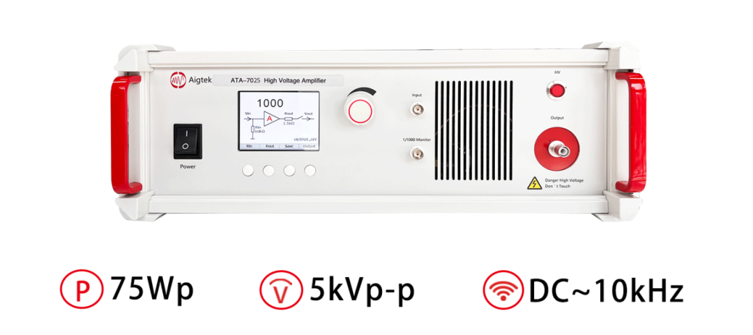

实验中用到的ATA-7025高压放大器的参数指标:
