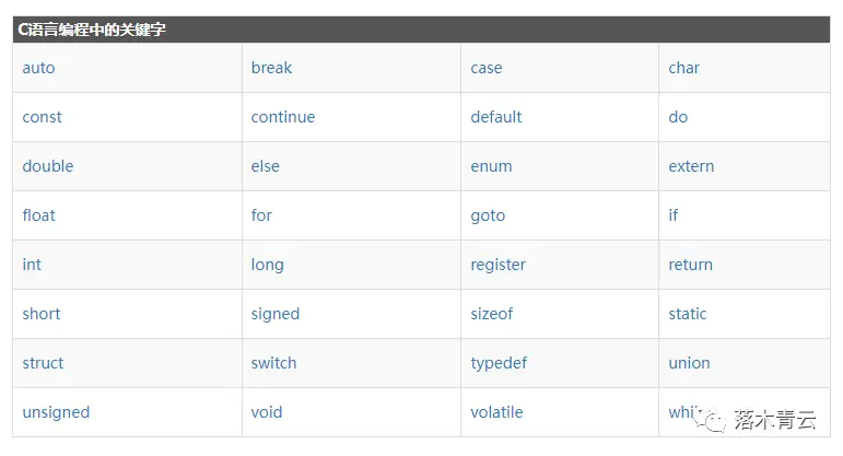

C语言关键字
C语言中具有特殊含义的英文单词,通常用于构成语句,存储数据,定义数据类型等吗,我们定义变量或函数时不得与其相同!其中一些在上一篇中我们有见到过,有些是我们接下来马上要讲解的内容,其余的后面再实例分析,一共有32个关键字,内容见下表:
C语言关键字
可以大致分类一下进行记忆。
C语言关键字分类记忆(图片来源于网络)

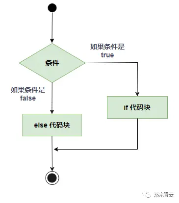

另外,它也可以和else一起使用,可以为各判断条件设计程序块,也可以使用多个else分支,使用方法和流程图如下:
例一:
if (test expression)
    //测试表达式为真时,要执行的语句
else
    // 如果测试表达式为假,则执行的语句

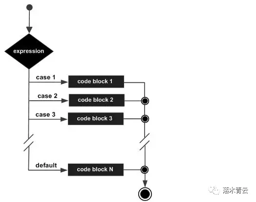

在C语言中除了使用if进行判断也可以使用switch语句做条件判断,它也被称为开关语句,在某个判断逻辑下,如果有多个与之对应的结果,这时我们就可以使用它来实现出现那个结果就进入那个分支,这两种语法在一定条件下是可以互转的,并且各有优势,其中switch必须配合case关键字一起使用,通常也会搭配break,continu,default语言使用。我们看一下它的使用方法与流程图:
switch (expression)
    case constant1:
      // 语句
      break;
    case constant2:
      // 语句
      break;
    default:
      // 默认语句
switch结构
和if一样它也可以进行嵌套,这要逻辑合理即可,在使用过程中,我们通常会根据实际的使用需求来决定具体使用它两中的那种,一般来时如果是简单的条件判断那肯定是使用if比较简介,如果应用场景中有很多相似分支,那我们就可以选择使用switch。

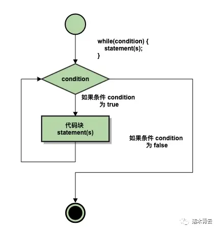

以下是while的循环流程图,如果条件成立就一直执行,不成立就退出。
while (testExpression)
    // 循环体中的语句
while结构

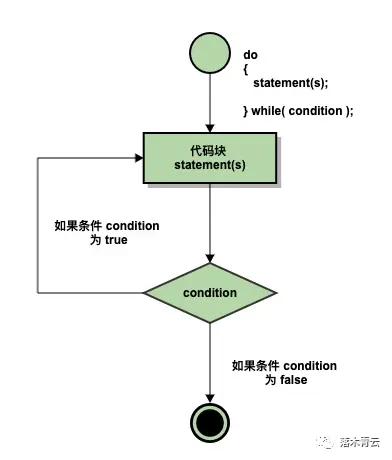

while还有一种使用方法是与do配合使用,就是不管条件怎么先执行一遍再询问条件,其实就是换了一种说法而已,但它们的不同就是在于前者先判断后执行,后者先执行再判断,使用时序根据语意选择合适方式,它的具体方法和执行流程如下:
do
   //循环体内的语句
while (testExpression);
do……while结构

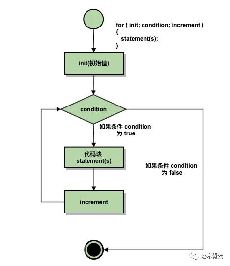

for循环语句相对while和do…while使用格式有些不一样,但意思是差不多的,我们来看一下:
for (initializationStatement; testExpression; updateStatement)
    //循环体内的语句
for结构
以上3中循环方式各有各的特点,使用时根据语境进行选择。for循环语句的流程图看起来比其他两者复杂,其实使用起来还是很方便的,后面我们在再分别举例对比测试。

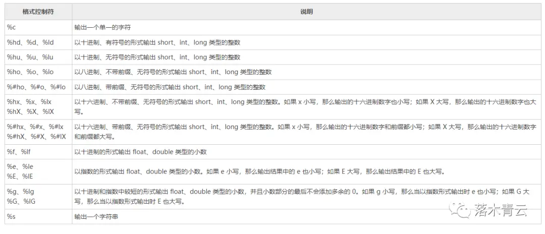

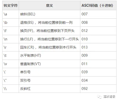

printf与scanf
屏幕和键盘是计算机与外界进行人机交互的主要工具,C语言中我们可以编程通过屏幕显示信息,也可以通过键盘进行输入信息。C语言中最基础的向屏幕输出信息的函数是printf,scanf是其对应的获取键盘输入信息的函数。但是它们时需要一定规则才能正确执行操作的。其中使用到的一些特殊字符进行转义再使用某些特定字符进行格式化输入,输出,具体如下表介绍:
转义字符
格式控制符
这些是我们需要熟练使用的,编程练习的过程中多尝试就可以容易的记住了。在51电单片机中是不可能驱动得了电脑屏幕这么复杂的设备的,但我们可以应用串口连接电脑,在通过这些函数在串口助手这样的小工具上输入输出信息从而实现人机交换的目的。
