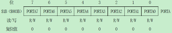

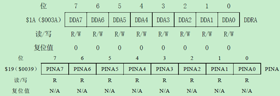

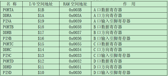

ATmega16的4个8位的端口都有各自对应的3个I/O端口寄存器,它们占用了I/O空间的12个地址
下面是PA口寄存器—PORTA、DDRA、PINA各个位的具体定义,以及其是否可以通过指令读写操作和RESET复位后的初始值。其它3个口的寄存器的情况与PA口相同,只是地址不一样。
