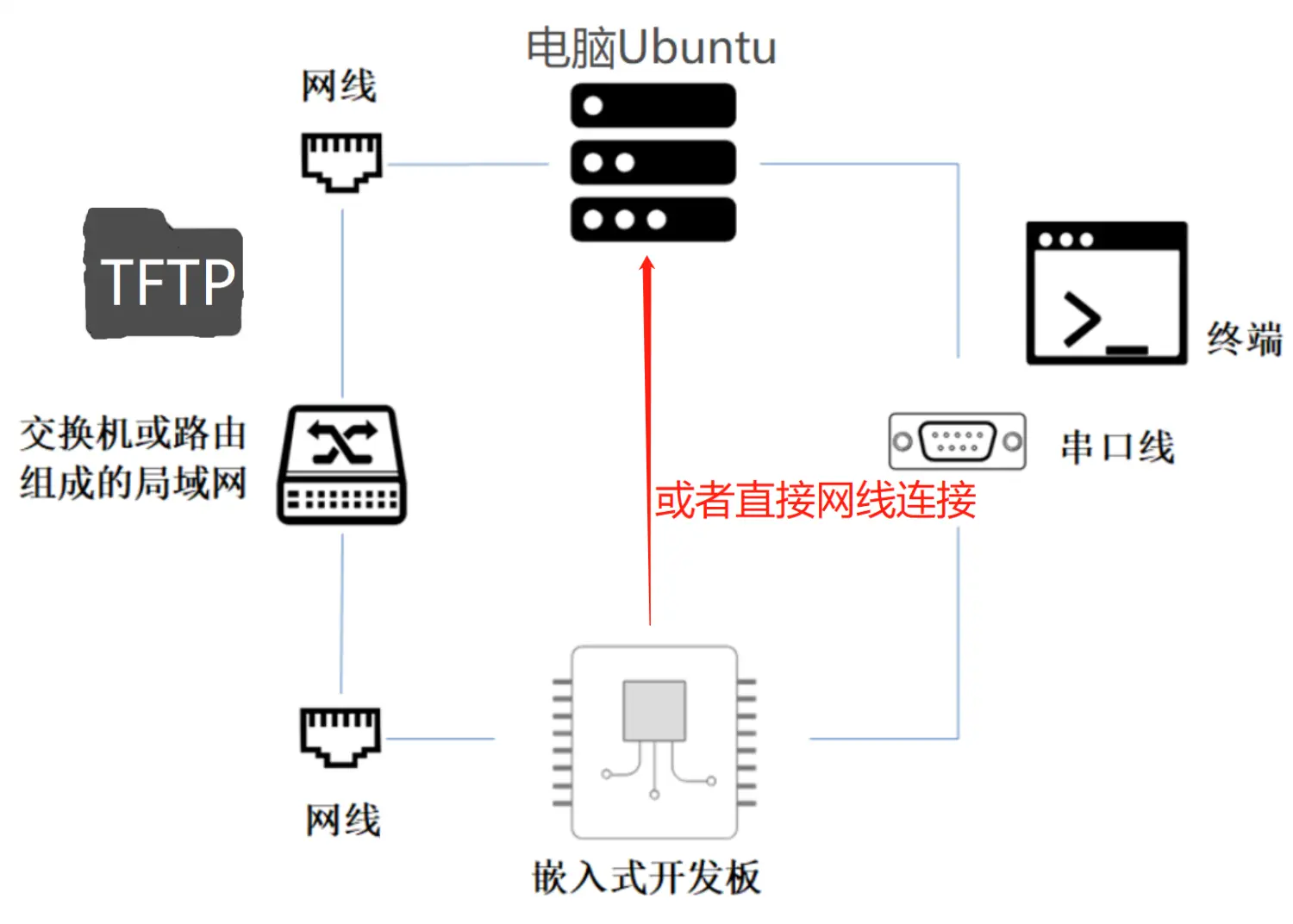

1.2 搭建局域网环境
1.2.1 连接到局域网
开发板与电脑接入到同一个局域网中,然后电脑提供TFTP服务,开发板通过TFTP与电脑连接共享文件。电脑生成的目标板应用程序放在TFTP的共享文件夹内,开发板访问该文件夹执行应用程序进行测试。
在另一方面,电脑与开发板通过串口连接,使用串口终端控制开发板。

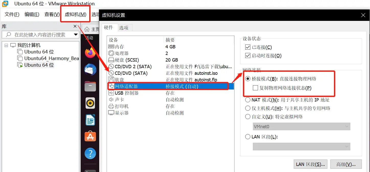

把虚拟机的网络连接方式改成桥接模式

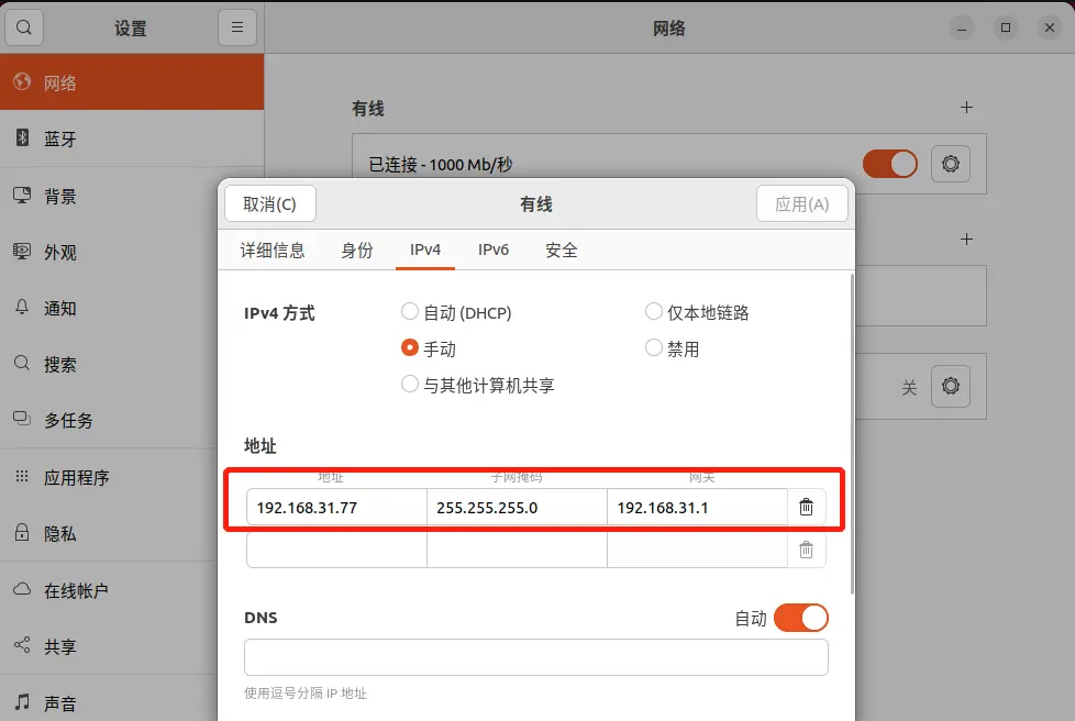

如果原来Ubuntu通过WIFI获取网络的,需要先把Windows的WIFI关掉,重新使用有线网络。
设置IP地址、子网掩码和网关地址

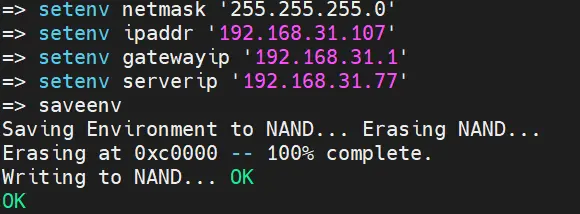

上电快速按回车进入Uboot
设置IP地址、子网掩码和网关地址
setenv gatewayip '192.168.31.1'
setenv netmask '255.255.255.0'
setenv ipaddr '192.168.31.107'
setenv serverip '192.168.31.77'
setenv ethaddr '32:34:46:78:9A:DC'
saveenv
  • 这里的 192.168.31 为局域网IP前缀(局域网的网络地址),要根据你网络情况填写
  • 这里的 255.255.255.0 为子网掩码,一般为255.255.255.0,如不对请联系你们网络管理员
  • 这里的 192.168.31.77 为TFTP服务器的IP,要根据你网络情况填写
  • 这里的 192.168.31.1107 为板子的IP,要设置为一个未被使用的IP,要根据你网络情况填写
