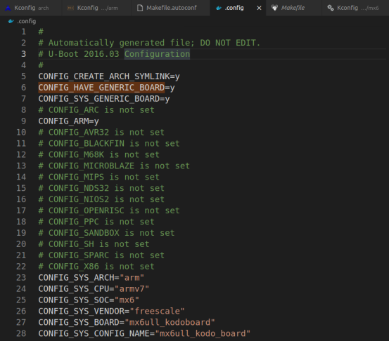

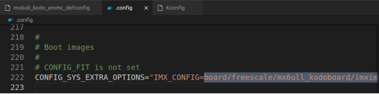

1、添加 mx6ull_kodo_emmc_defconfig 配置文件(.config)
在 /config s目录下,复制 mx6ull_14x14_evk_emmc_defconfig 文件,重命名为 mx6ull_kodo_emmc_defconfig 并修改其中内容,如下:
CONFIG_SYS_EXTRA_OPTIONS='IMX_CONFIG=board/freescale/mx6ull_kodoboard/imximage.cfg,MX6ULL_EVK_EMMC_REWORK'
CONFIG_ARM=y
CONFIG_ARCH_MX6=y
CONFIG_TARGET_MX6ULL_KODO_EMMC=y
CONFIG_CMD_GPIO=y

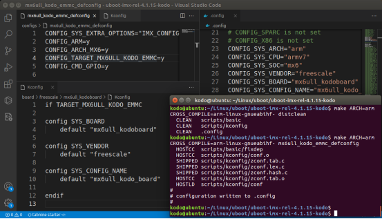

注: 在执行 make xxx_defconfig 生成 .config 时,会将 mx6ull_kodo_emmc_defconfig 中定义的配置项写入到 .config 文件中,如:

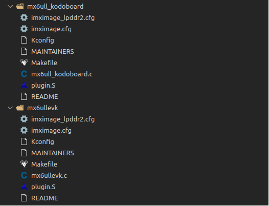

3、添加 mx6ull_kodoboard 板级文件夹
添加板级文件,在 /board/freescale 目录下,复制 mx6ullevk 文件夹重命名为 mx6ull_kodoboard 并修改文件夹内的文件名,文件夹中内容对比如下:
将板级文件名修改为自定义的开发板名称,这里修改 mx6ullevk.c 文件为 mx6ull_kodoboard.c 文件。还需要修改 imximage.cfg 、Kconfig、Makefile中的内容,依次如下所示:

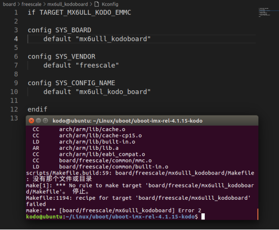

(2)Kconfig文件:执行 xxx_defconfig 时被调用
if TARGET_MX6ULL_KODO_EMMCconfig SYS_BOARD default 'mx6ull_kodoboard'           //定义自定义板级文件夹名config SYS_VENDOR default 'freescale'                  //使用芯片厂商config SYS_CONFIG_NAME default 'mx6ull_kodo_board'          //开发板的配置头文件名endif
注:①、②、③、④、⑤

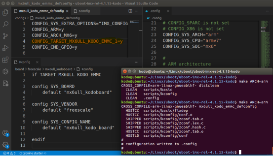

①、if TARGET_MX6ULL_KODO_EMMC 配置项
正确定义:CONFIG_TARGET_MX6ULL_KODO_EMMC=y
错误定义:CONFIG_TARGET_MX6ULL_KODO_EMMC_1=y
make xxx_defconfig 生成 .config 时,会根据 mx6ull_kodo_emmc_defconfig 中的 “CONFIG_TARGET_MX6ULL_KODO_EMMC=y” 配置项,使用'if TARGET_MX6ULL_KODO_EMMC'来决定 Kconfig 文件中的内容是否要写入到 .config 文件中去 ,所以:
'TARGET_MX6ULL_KODO_EMMC' : 必须与 “CONFIG_TARGET_MX6ULL_KODO_EMMC=y” 中的内容一致。
② default 'mx6ull_kodoboard' 配置项
make 执行时会到文件夹名字为 'mx6ull_kodoboard' 的目录下寻找 Makefile 文件,所以:
'mx6ull_kodoboard': 必须与 /board/freescale 目录下自定义的板级文件夹名字相同。

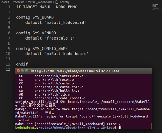

③ default 'freescale' 配置项
make 执行时会到文件夹名为 'freescale' 的目录下寻找名为 'mx6ull_kodoboard' 的文件夹下的 Makefile 文件,所以:
'freescale' :必须与 /board 目录下个产商板级文件夹名字相同。

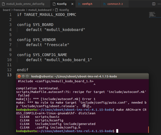

④ default 'mx6ull_kodo_board' 配置项
错误定义:default 'mx6ull_kodo_board_1'
导致 config.h 错误引用:mx6ull_kodo_board_1.h
导致编译报错:/include/configs 目录下没有 mx6ull_kodo_board_1.h 文件
make 执行过程中会生成 config.h 文件,config.h 文件会引用 /include/configs 目录下名为 'mx6ull_kodo_board' 的头文件,所以:
'mx6ull_kodo_board' :必须与 /include/configs 目录下自定义的配置头文件名相同。

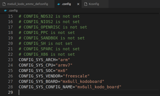

⑤ 在执行 make xxx_defconfig 生成 .config 时,会将 Kconfig 中定义的配置项写入到 .config 文件中

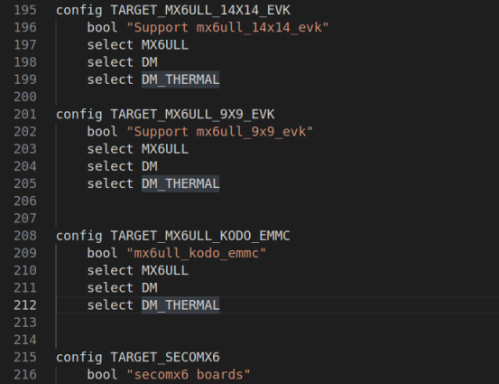

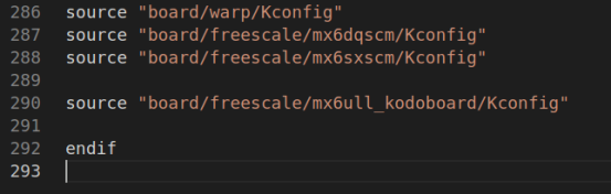

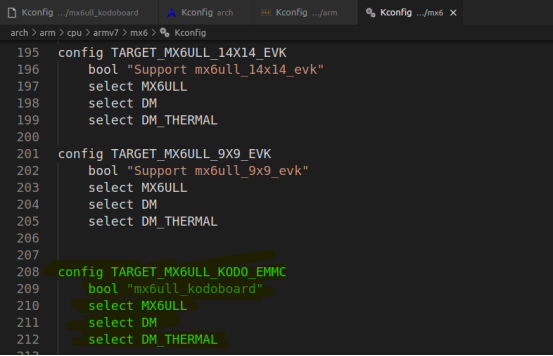

4、修改 Kconfig 文件
修改 /arch/arm/cpu/armv7/mx6/Kconfig 文件,添加开发板配置项:
config TARGET_MX6ULL_KODO_EMMC bool 'mx6ull_kodo_emmc' select MX6ULL select DM select DM_THERMAL
并在文件尾部添加如下内容:
source 'board/freescale/mx6ull_kodoboard/Kconfig'

二、自定义开发板参数如何被写入 .config ,以及如何参与源码编译的
make xxx_defconfig
前面分析 U-boot 顶层 Makefile 时,执行该命令后会生成一个 conf 的软件 ,然后调用 conf 软件去执行源码根目录下的 Kconfig 文件,最终命令如下:
@ scripts/kconfig/conf --defconfig=arch/../configs/xxx_defconfig Kconfig
打开源码根目录的 Kconfig 文件,有以下内容:
## For a description of the syntax of this configuration file,# see Documentation/kbuild/kconfig-language.txt.#mainmenu 'U-Boot $UBOOTVERSION Configuration'config UBOOTVERSION string option env='UBOOTVERSION'# Allow defaults in arch-specific code to override any given heresource 'arch/Kconfig'menu 'General setup'

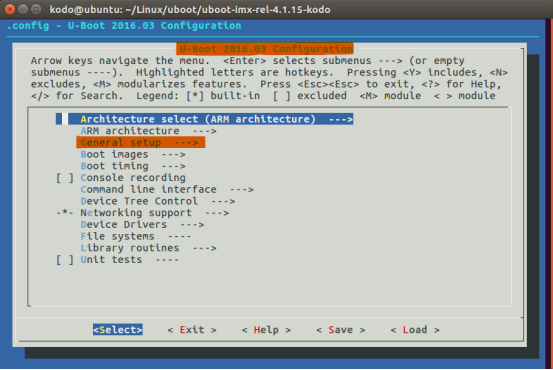

对比 menuconfig 配置界面:

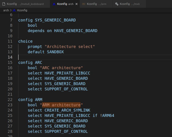

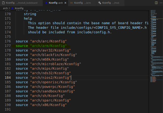

图中的第一项配置 Architecture select 和 第二项配置 ARM architecture 应该在 source 'arch/Kconfig' 包含的文件中定义,打开 /arch 目录下的 Kconfig 文件,有以下定义:
正好对应第一项配置 Architecture select ,该配置为“使用芯片所属架构”的配置,ARM架构对应 ARM architecture ,该文件后面调用了 'arch/arm' 目录下的 Kconfig 文件:

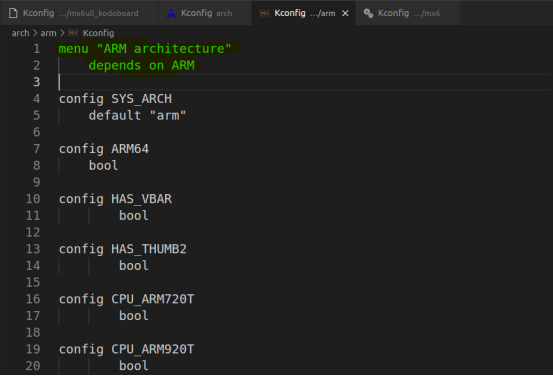

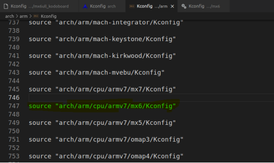

'arch/arm' 目录下的 Kconfig 文件中有以下内容 :
正好对应第二项配置 ARM architecture,该配置为“不同厂商不同系列的ARM架构芯片”的配置,其中就有 Freescale 的 MX6 系列,如下:
该文件调用了 'arch/arm/cpu/armv7/mx6' 目录下的 Kconfig 文件,如下:
打开 'arch/arm/cpu/armv7/mx6' 目录下的 Kconfig 文件,在移植 U-BOOT 时恰好在该文件中添加了自定义开发板的内容,如下:
该文件调用了 /board/freescale 目录下自定义的开发板板级文件夹 mx6ull_kodoboard 目录下的 Kconfig 文件,其内容如下:
而在 /configs 目录下自定义的 mx6ull_kodo_emmc_defconfig 文件中有以下定义:

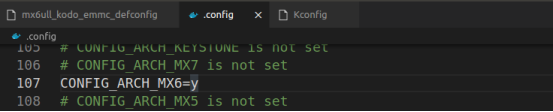

在执行make xxx_defconfig 时,传入 mx6ull_kodo_emmc_defconfig 文件中定义的配置项,Kconfig 读取配置项的值来使能响应的功能,并把结果写入到 .config 文件中,其内容大致如下图所示:
图中内容与 Makefile 语法中的变量定义一样,于是可以在 Maakefile 中直接调用,完成源码的编译。
