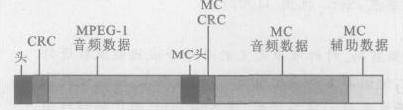

DVB 音频是MPEG-2 音频解码标准的子集,它采用MUSICAM 算法进行压缩,利用给定的声音单元对位于临近频率较低声级的声音(或噪声) 有着遮蔽作用,对于听不见的声音单元不进行编码,这有利于在低数据率下进行音频编码. MPEG-2 支持多通道(5. 1 声道) 和采样率分别为16 ,22. 05 ,24kHz 的低采样率的扩展. 其中低采样率扩展只需对MPEG-1 的比特流和比特分配表进行很小的变动就可实现解码. MPEG-2 多通道扩展音频解码的帧结构见图1.

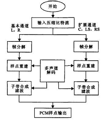

MPEG-2 音频帧由MPEG21 音频数据和多通道(MC) 音频数据组成,其中MPEG-2 附加的多声道数据放在MPEG21 的辅助数据区. 由于采用了与MPEG-1 相似的帧结构, MPEG-2 音频可以后向兼容MPEG-1 音频,即MPEG-1 音频解码器可以恢复MPEG-2 音频数据的两声道信息,而用MPEG-2解码器则可以解码完整的多通道音频数据.MPEG-2 音频解码流程如图2 所示. 其解码过程可分解为:帧分解,反量化,逆矩阵解码,子带综合滤波. 当输入比特流经过帧分解后,解码器将位分配信息、量化因子选择信息和音频样点送入反量化器恢复子带样点,子带样点经子带合成滤波器重建各声道的脉冲编码调制( PCM) 样点.

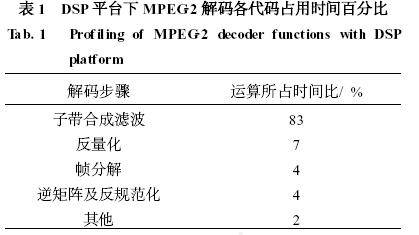

表1 是在DSP 平台上统计解码各步所占用的时间. 可以看出,数值计算主要集中在子带合成滤波,若采用MPEG-1 建议的算法流程[2 ] ,以两声道48 kHz 采样率为例,乘法运算量为(48 000/ 32) ×(64 ×32 + 512) ×2 = 7 680 000 次/ s. 因此,程序优化主要针对此步骤,并且对多声道音频,优化算法所减少的运算量与声道数成正比,因为子带合成滤波对于每个声道的样点是分别进行的.

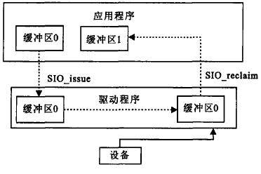

调试时可以用LOG 对象显示解码进度, 以LOG_ printf 代替C 语言调试中的printf , 因为printf 不是DSP 中的指令,将占用大量的时钟周期,在对实时性要求很高的应用中根本无法满足要求. LOG_printf 语句可以满足实时要求. 先在DSP/BIOS 配置工具里建立一个LO G 对象,在Message窗口可实时观测程序进度,几乎不影响程序性能.DSP/ BIOS 提供两种数据传输模型,管道模型(pipe) 用于PIP 和HST 模块;流模型( st ream) 用于SIO 和DEV 模块. 管道支持底层的通信,而流支持高级的与设备无关的I/ O. 音频口输出时采用流模型,流和I/ O 设备交互的数据流向如图3 所示. 流模块(SIO) 使用驱动程序(由DEV 模块管理) 与这些设备交互. 控制输出前先进行初始化,即在DSP/BIOS 配置工具里定义一个User-Defined Devices对象, 再使用音频口初始化函数_EVMDM642 _EDMA_AIC23_init 对此对象进行初始化. 上层的API 函数即可对这个设备进行操作,通过结构体SIO_At t r s 设置设备特征.
图3 流和设备间的交互
解码输出过程为:首先使用SIO_create 产生一个指向设备的流. 流以异步方式进行I/ O 操作,定义两个指向输出流的缓冲区用以数据交换,数据输入和输出同时进行. 当应用程序正在处理当前缓冲区时,当前缓冲区被填满,前一个缓冲区的数据则输出. 在调用SIO_reclaim 时,交替使用这两个缓冲区进行数据交换, 每次返回其中一个缓冲区的地址. 将解码产生的音频数据送到此地址, 最后调用SIO_issue 将这个填满的缓冲区地址回送给流. 输出数据流向如图4 所示. 程序中流使用指针而不以数据拷贝,减小了应用程序的开销,使应用程序更容易满足实时性要求. 通过定义合适的缓冲区大小,D/ A 输出采样,音频数据即可实现实时输出.
