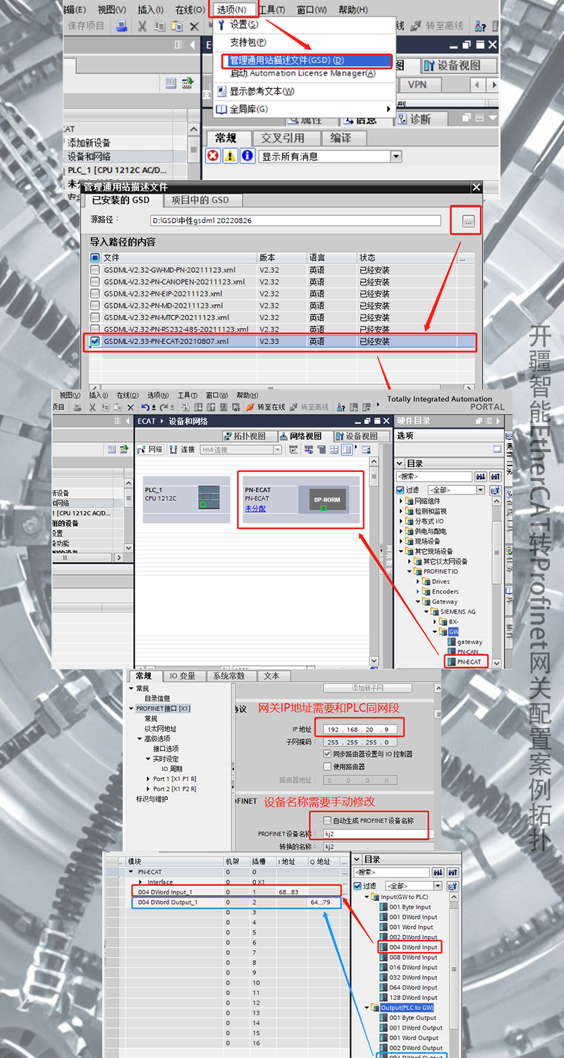

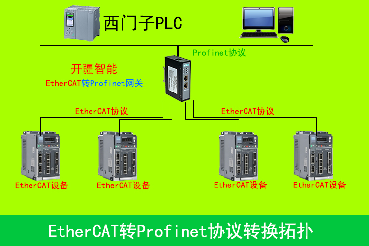

在本案例中,我们详细探讨了开疆智能EtherCAT转Profinet网关KJ-PN-ECATM在伺服驱动系统中的配置过程。该配置案例中涉及西门子1200PLC、一个EtherCAT转Profinet网关以及一台伺服驱动器。
在西门子博图软件中进行系统组态,这包括添加管理通用站描述文件(GSD)。这一步骤确保所有设备都能被正确识别并集成到网络中。用户需要点击界面右侧的“…”按钮,从指定的位置查找并安装GSD文件,直至安装成功。接下来,找到开疆智能EtherCAT转Profinet网关模块进行详细的组态设置。在此过程中,必须准确配置网关的IP地址和设备名称,以确保其在网络中的唯一标识。此外,还需要设置EtherCAT转Profinet网关的输入输出字节数长度,这是确保数据通信顺畅的关键参数。

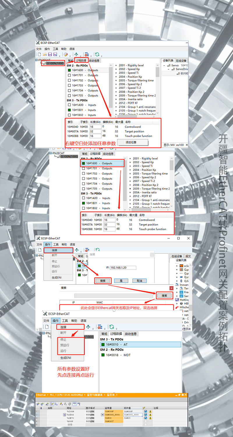

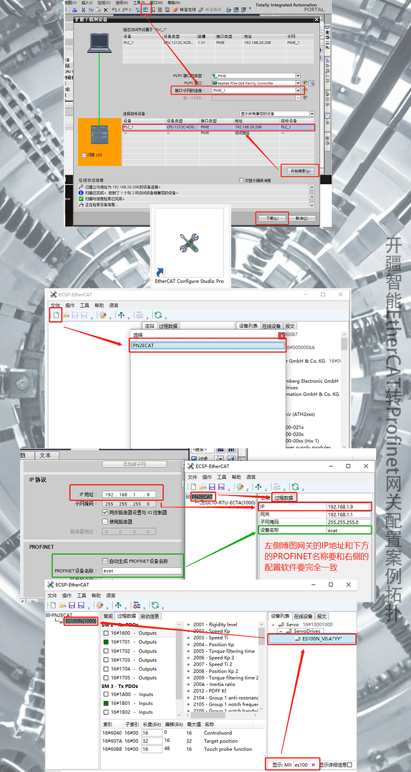

完成上述设置后,将组态下载到PLC中。此步骤通过将配置从软件环境转移到实际硬件设备上,实现配置的实际应用。随后,打开开疆智能EtherCAT转Profinet网关的配置软件进行ECAT设置。在这一环节中,新建项目时选择PN2ECAT选项,确保配置软件与西门子博图软件中的设置保持一致。特别重要的是,配置软件的IP地址和设备名称必须与博图中的设置完全一致,以避免网络冲突并确保数据流的正确传输。
本案例展示了如何通过详细的步骤和精确的配置,实现开疆智能EtherCAT转Profinet网关在伺服驱动系统中的顺利集成。每一步操作都需要高度的准确性和专业性,确保整个系统的稳定性和高效性。在进行设备集成与配置的过程中,首要步骤是导入从站设备ESI。一旦ESI成功导入,接下来的操作包括在设备列表中通过搜索功能定位并选择所需的目标设备。选定设备后,需要对产品进行详尽的参数设置与配置,确保其满足特定的系统要求和性能指标。
为了直观演示配置流程,可以以RX-PDOs为例,其中关键的一步是利用绿点标记法来选中相关的要点。这一步骤对于确保正确无误地应用配置至关重要。完成所有必要的配置之后,接下来是执行连接步骤。这一过程涉及先启动预运行模式,随后切换至正常运行状态,并通过重新启动网关电源来完成最终的激活。用户可以直接对相应的输入(I)和输出(Q)地址进行读写操作,以验证配置的正确性并实现设备的全面控制和管理。这一系列操作要求精确且细致,以确保系统的高效和稳定运行。
