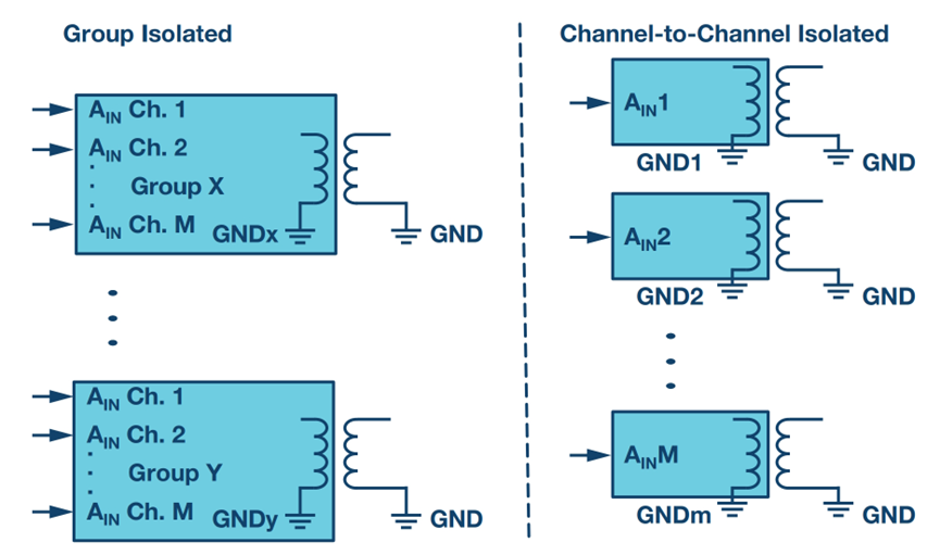

在 PLC 中实现电流隔离有两种常见方法:组隔离或通道间隔离连接(图 2)。当成本是主要因素并且通道可以共享公共电源时,通常使用组隔离。通道间隔离因其稳健性和灵活性而受到青睐,特别是在处理不同的电源或潜在的噪声干扰时。
图 2.PLC 中的电流隔离可以使用组隔离或通道间隔离来实现。(图片:Analog Devices))

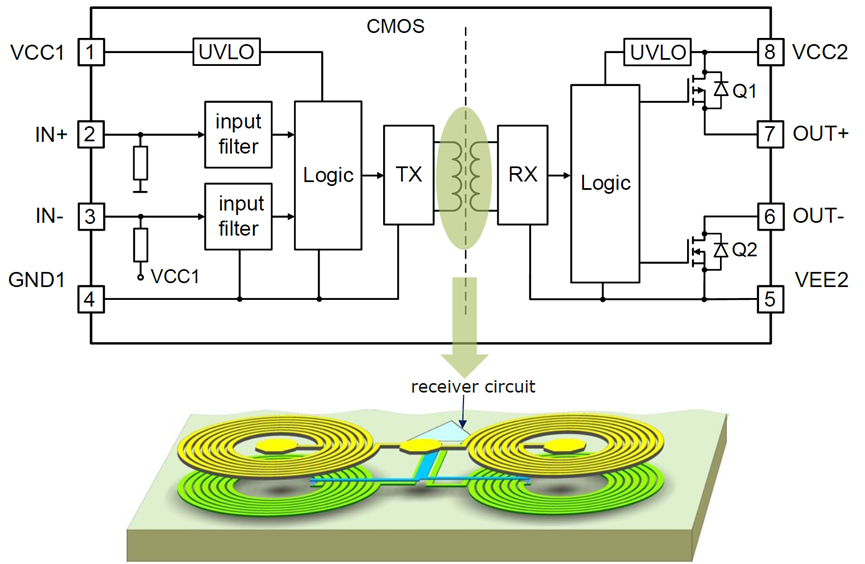

基于空心杯变压器和功率半导体的SSI提供了第四种选择。它们有单通道和多通道设计。无芯变压器设计,有时称为磁耦合,与互补金属氧化物半导体 (CMOS) 制造兼容,从而简化了高度集成解决方案的生产。使用二氧化硅 (SiO2) 电介质可提供非常薄的高压隔离(图 3)。
图 3.单通道集成SSI解决方案的框图(上)和无芯变压器结构示例(下)。(图片来源:英飞凌)
