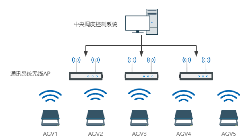

AGV集中控制系统的通讯结构如图1所示,在AGV的集中式控制系统中,中央调度控制系统与各AGV进行双向通信,各AGV之间不互相通信。
图1通讯系统结构

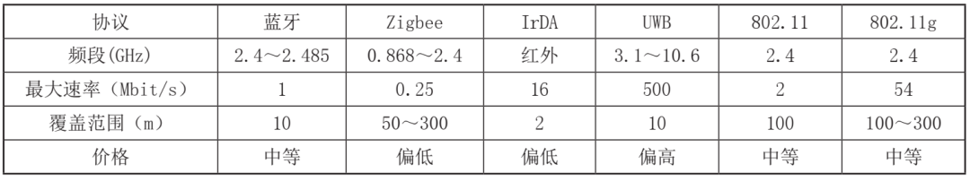

常用的无线通信方式有无线局域网(WLAN)、Zigbee、蓝牙(Bluetooth)、红外(IrDA)技术和超宽带(UWB)技术等。设计方案为提升AGV系统运行时数据通讯的实时性、可靠性和稳定性,并考虑AGV系统干扰源多、系统需要远程通讯的工作环境要求,整理比对了各频段协议的传输最大速率、覆盖范围和应用价格,如表1所示。
表1 协议对比结果
根据分析,方案设计选择基于802.11g标准的WLAN技术来完成AGV通信系统的网络架设,传输速率较大,有效工作距离远超Zigbee和蓝牙,且IEEE802.11g与IEEE802.11bWi-Fi系统具有良好的兼容性,适用于功率较大的AGV系统网络。

WLAN的组网方式灵活,常用的WLAN网络拓扑结构有IBSS和ESS拓扑结构。
IBSS(IndependentBasicServiceSet,独立基本服务集)网络结构的连接方式中,其拓扑结构简单,易维护,该结构下各个AGV互相之间都可通过无线网卡进行相互之间通信,但存在AGV间信道共用问题,适合AGV分布式控制系统:ESS(ExtentServiceSet拓展服务集)网络包含多个无线AP,连入网络的AGV在进行数据通讯的司时,还支持AP间对频率和空间的重利用,该结构能够充分适用于AGV集中控制系统的网络通讯需求。
为了提高无线网络连接的安全性和稳定性,预先分配路由器的IP地址范围,设置系统通讯的地址池,对接入该无线网络的AGV分配静态的IP地址,将AGV对应的MAC地址与固定的IP地址绑定,方便上位机的服务器根据IP地址识别登记相应的AGV。

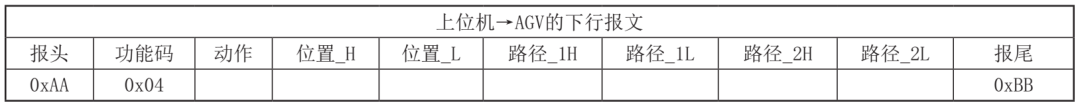

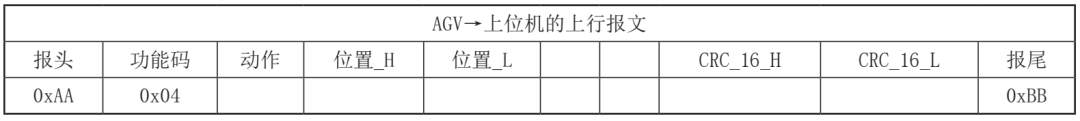

上下行指令及响应帧格式如表4和表5所示。
表4 下行报文
表5 上行报文
报文校验段占用两字节,用于校验所传输的数据中准确性,判断是否存在错误数据。报文协议采用CRC校验,以提高系统通信的可靠性。
报尾占用1个字节,OxBB判断为该段数据包报文的终点。

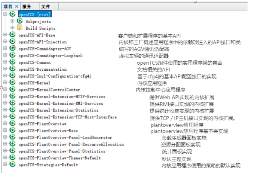

openTCS支持的通讯适配器,主要实现于特定的自动导引车、非连续的运输机等的通信协议,作为内核和执行设备之间的中介。AGV通讯通讯器的实现步骤如下:
1)创建子类VehicleCommAdapter:继承BasicVehicleCommAdapter实现命令队列管理;在派生类中realvehicle的抽象方法;调用comm适配器模型上的相应方法setVehiclePosition()和commandExecuted()等,当受控AGV报告状态和订单作业时,反馈内核kernel。
2)创建VehicleCommAdapterFactory工厂类,依次为实例化VehicleCommAdapter给定的AGV对象。
3)为通讯适配器创建Guice模块KernelInjectionModule。注册并绑定VehicleCommAdapterFactory,以用于openTCS的javautil.ServiceLoader服务项在启动时自动查找Guice模块。
4)在CommProtocol类中,定义协议基本内容和触发机制。
5)启动上位机调度系统openTCS的内核之前,将通讯适配器的JAR文件及其他资源放在内核kernel应用程序安装目录的子目录中。保证kernel.bat的启动脚本在应用程序的类路径中包含该目录中的所有JAR文件,启动内核时,可以自动搜索找到满足要求的通讯适配器。

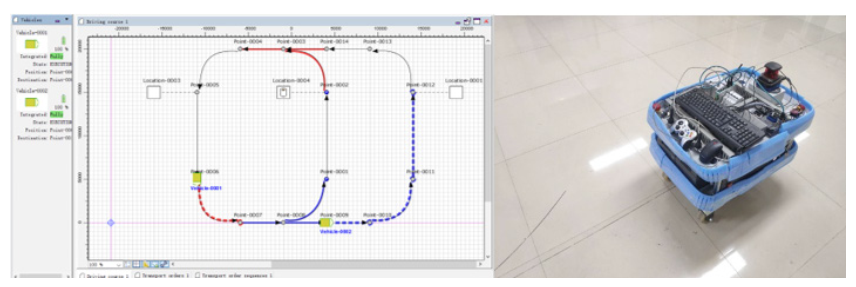

三、实验
实验设备主要包括一台上位机PC,两台自然导航方式AGV,一台无线路由器等。

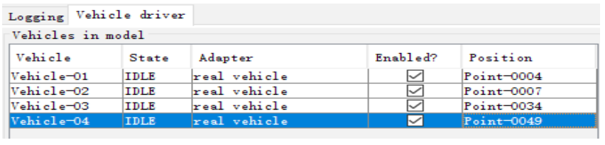

利用Gradle构建工具,编译生成内核、内核控制中心和执行软件,依次启动kernel.bat、kernelcontrolcenter.bat和plantoverview.bat的启动脚本,上线测试AGV,并在内核控制中心加载realvehicle的通讯适配器,如图3所示。
图3通讯适配器

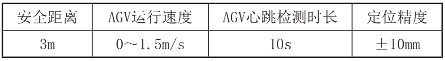

AGV基本配置参数如表6所示。
表6 AGV配置参数

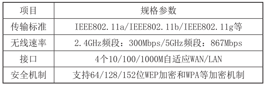

无线路由器选用TL-WDR5620千兆易展版,部分规格参数如表7所示。
表7路由器规格参数
通讯系统基于上位机调度管理软件openTCS,设计满足激光导航、磁导航和自然导航等导航方式AGV移动机器人的运行过程,在实验室研究的自然导航AGV的基础上,进行AGV通讯系统的现场测试,验证本文研究方案的可行性,如图4所示。
图4实验测试
经实验验证,中央调度控制系统和车载控制系统在工作运行时能够满足正常有效通讯,AGV系统能够依需完成订单作业。
