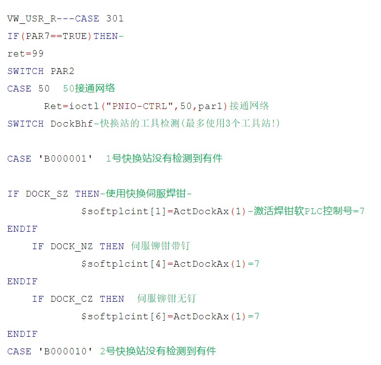

同一个设备可以在不同的机器人上交替运行。为此必须使用其他的 IOCTL 功能进行解耦和耦合。如果一个设备仅在一个机器人上运行,则也可以使用这些 IOCTL 功能。其他 IOCTL 功能只能为了兼容的原因而使用。
l 在带有工具更换系统的应用中,绝不能将总线用户持久地耦合在工业以太网上。
l 在冷启动或在一个输入 / 输出端配置时,在该情况下这将直接导致工业以太网故障。
l 关闭始终可用这一功能可以防止这些设备在冷启动后或者重新配置输入 /输出端后被逻辑耦合进工业以太网。
l 这些已被停用的设备可以在以后程序运行时毫无问题地重新耦合进来。
l 但是在项目设置时必须考虑到,将所有工具在物理和逻辑上集入进工业以太网项目。

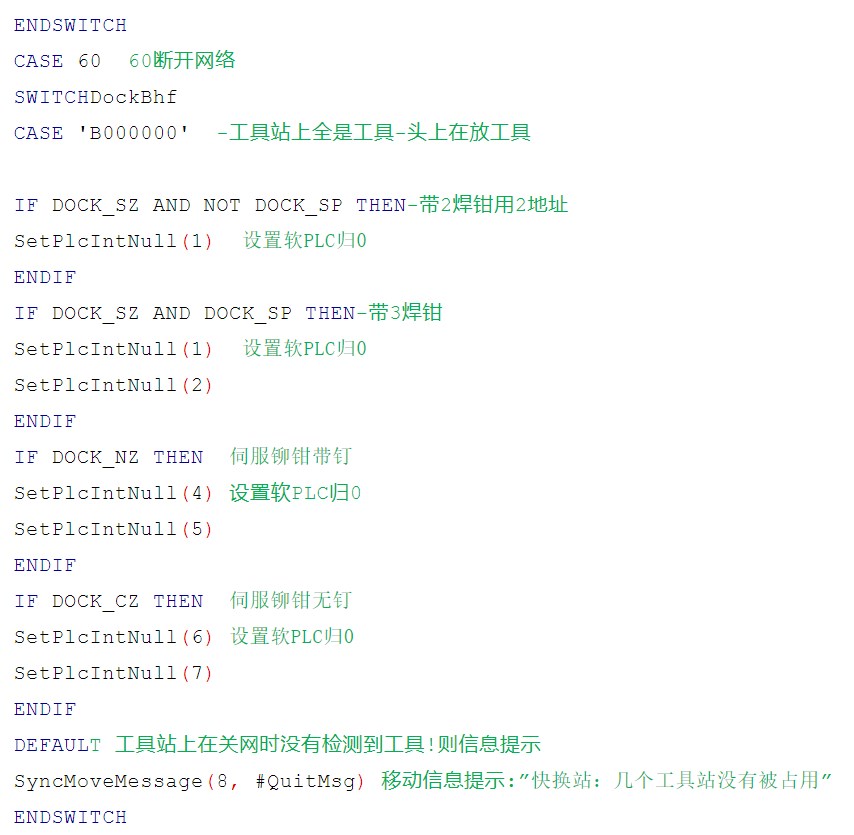

解耦 --已解耦设备的属性:
l 若将已解耦的设备与工业以太网或者电源分离开,这不会触发故障。
l 在已解耦的设备上进行的所有 IO 操作都无效。
l 已解耦的设备不能对读 / 写故障进行处理。
l 解耦时设备的输入端已被归零。

IOCTL 函数是同步执行的。当设备重新可以使用并可写入时,该函数才返回。耦合的设备不可用时,例如因为它与总线或电源断开了,在超时 ( 默认 10 秒) 后显示一条提示信息。
 菜单路径:项目结构 > ProfiNet > 用鼠标双击 > 设备设定
 通过勾选将设备设置为始终可用或者取消此设置。
选项 “始终可用” 会影响机器人控制系统在冷启动或在重新配置 I/O 驱动程序时对于已解耦设备的反应。”始终可用”可在 WorkVisual 内的设备数据中设置。
如果设备没有勾选选项 始终可用,则设备在重启时或在重新配置 I/O 驱动程序时自动解耦。为了与设备建立连接,必须用 IOCTL 功能重新耦合设备。

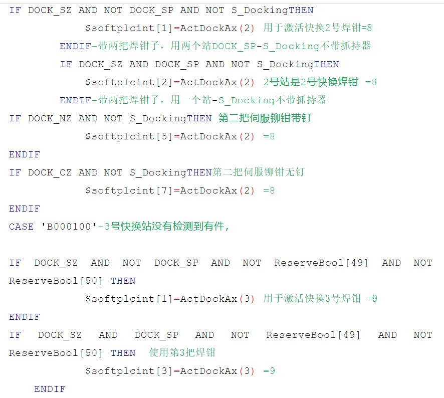

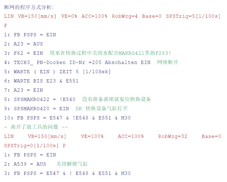

 解耦时:
 在一台机器人上使用该设备时:
=IOCTL('PNIO-CTRL',60,[ 用户识别号 ])
 在一台或多台机器人上使用该设备时:
=IOCTL('PNIO-CTRL',1060,[ 用户识别号 ])

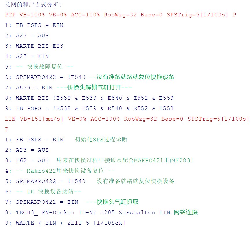

 耦合时:
 在一台机器人上使用该设备时:
=IOCTL('PNIO-CTRL',50,[ 用户识别号 ])
 在一台或多台机器人上使用该设备时:
=IOCTL('PNIO-CTRL',1050,[ 用户识别号 ])

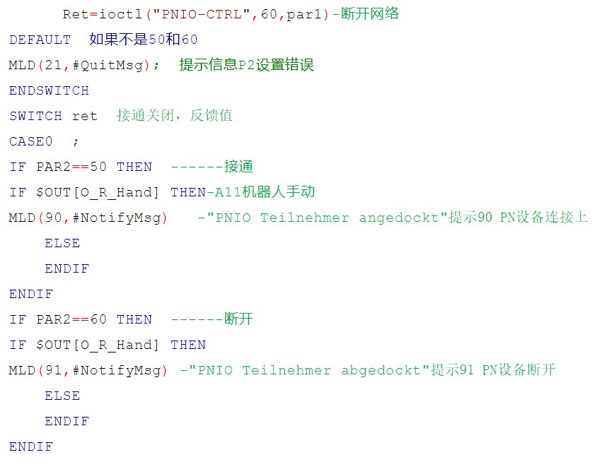

IOCTL :用于耦合和解耦的 系统变量
PNIO-CTRL :通过 ProfiNet 驱动程序名 调用
 50/1050 = 调用耦合
 60/1060 = 调用解耦
用户识别号 要耦合或解耦的模块的设备编号 / 用户识别号
在单个变量显示中,执行每个IOCTL 指令后,在当前值窗口内以数字的形式显示一个返还值。此数字有下列不同的含义:
l0 :IOCTL 已成功执行。
l1 :超时 — 设备未能在规定时间内耦合或解耦。
l2 :IOCTL 包含一个不正确的参数 — 请检查输入!
l-1 :故障 — 无法执行指令。

询问设备状态:
用 IOCTL 函数 70 可以询问从属设备的状态。
RET = IOCTL('PNIO-CTRL',70,[ 用户 ID] )
RET 的返回值:
l4 :设备已解耦。
l5 :设备已耦合,但出现错误。
l6 :设备已耦合且无错误。
l7 :设备已解耦,但内部仍在 PROFINET Controller 中激活。
