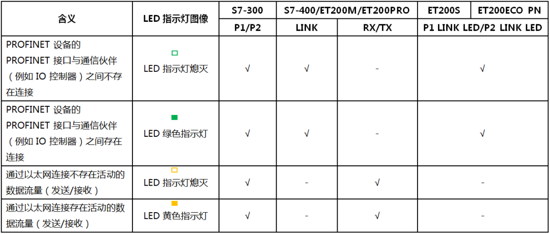

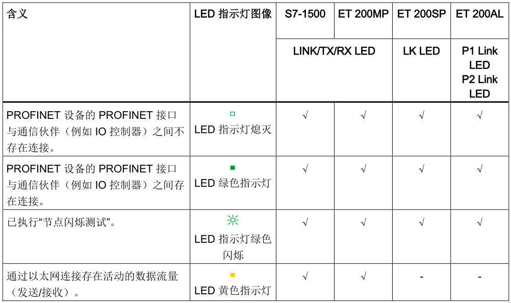

(一)通过状态 LED 进行PROFINET IO通讯初步诊断
1. 概述

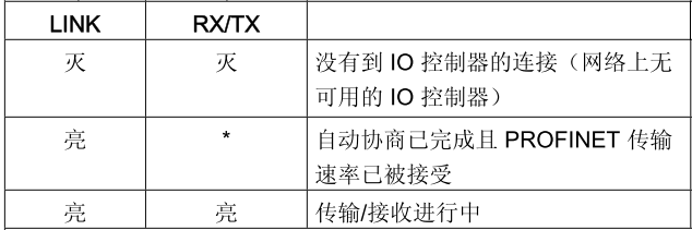

SIMATIC 设备 PROFINET 接口的每个端口都有一个 LED 指示灯。借助于 PROFINET 设备的 LED 的状态和错误指示灯,可以诊断出通讯中的错误或 PROFINET 模块的错误状态。
2. LED指示灯含义
下表汇总了 S7-1500、ET 200MP、ET 200SP 和 ET 200AL 系统中这些 LED 指示灯的含义:
表 1 PROFINET 接口端口LED 指示灯含义1   下表汇总了 S7-300、400、ET 200M、ET 200S 、ET200ECO PN和 ET 200PRO 系统中这些 LED 指示灯的含义:
表 2 PROFINET 接口端口LED 指示灯含义2

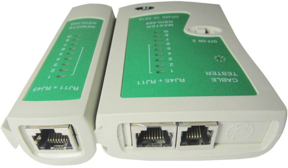

2.1、通过以太网线测线仪进行测试(电缆)

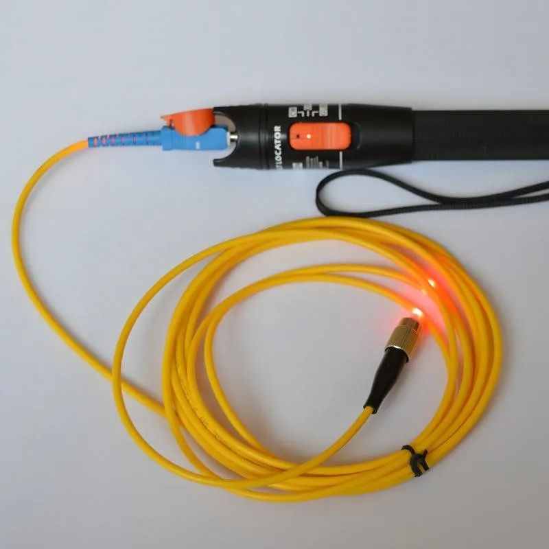

图 1 以太网线测线仪   2.2、通过激光笔简单测试或通过专业光纤检测仪器测试(光缆)
图 2 激光笔简单测试
图 3 专业光纤检测仪器测试 2.3、通过观察PROFINET 端口LED指示灯状态
表 3 ET200M PN端口指示灯含义   2.4、如果设备分配了IP地址,可以通过Ping指令测试到设备的网络连接状态

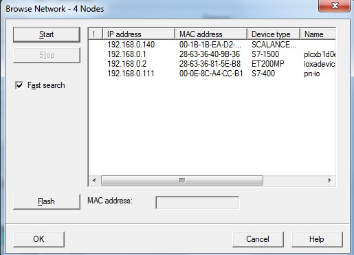

图 4 网络畅通Ping指令结果   2.5、通过PST工具进行以太网节点扫描

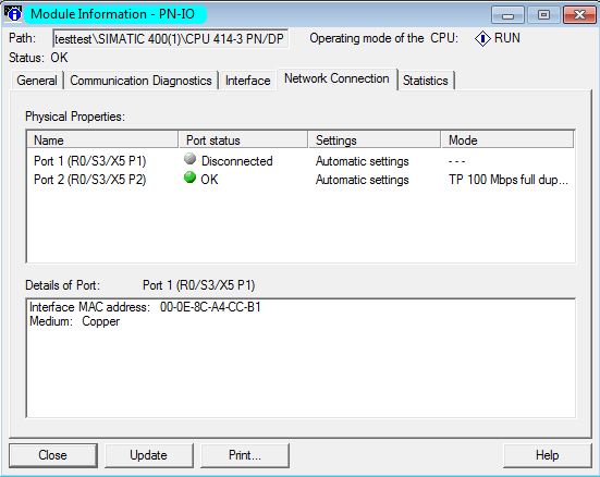

图 7 PST工具扫描以太网节点结果   2.6、通过STEP7软件在线诊断
图 8 STEP7编辑以太网节点功能
图 9 设备以太网接口连接状态

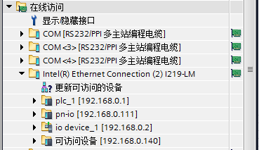

图 10 TIA Step7 可访问设备扫描功能

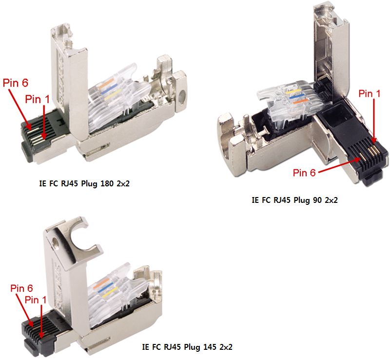

如果发现了物理连接故障,那么如何排查故障点,如何解决链路故障呢?下面就以下常用的几个方面进行介绍。   3.1.检查以太网电缆接头 如果以太网电缆发生物理连接的故障,首先可以检查以太网电缆插头接线是否有问题,包括连接线序是否正确、交叉直连方式是否正确、接线是否牢固可靠等,可以选择重新制作以太网接头,以下是西门子常用的以太网电缆插头的接线方法:

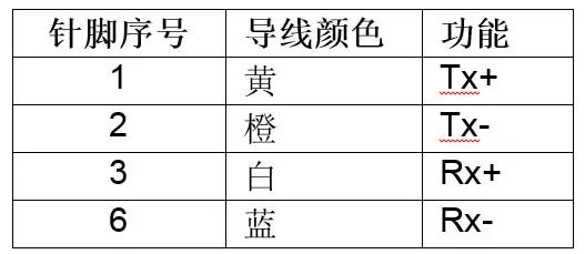

图  11 IE FC RJ45 Plug 2x2插头 下表描述了制作非交叉电缆时 IE FC RJ45 Plug 2x2 的针脚分配和 IE FC 2x2 电缆四种颜色导线之间的对应关系。通过在一个接头上交换发送和接收线对也可以制作交叉电缆。
表 4 针脚分配

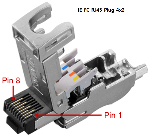

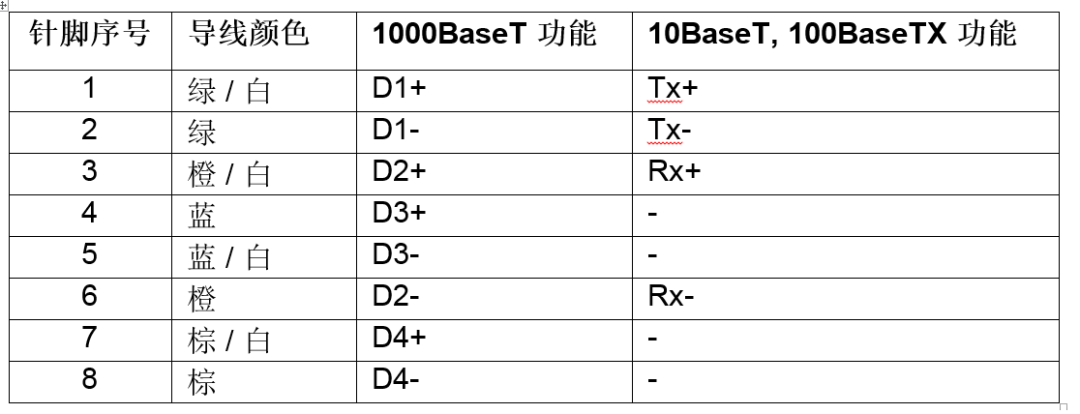

图 12 IE FC RJ45 Plug 4x2插头
下表描述了制作非交叉电缆时 IE FC RJ45 Plug 4x2 的针脚分配和 IE FC 4x2 电缆8种颜色导线之间的对应关系。通过在一个接口上交换发送和接收线对也可以制作交叉电缆。
表 5 针脚分配

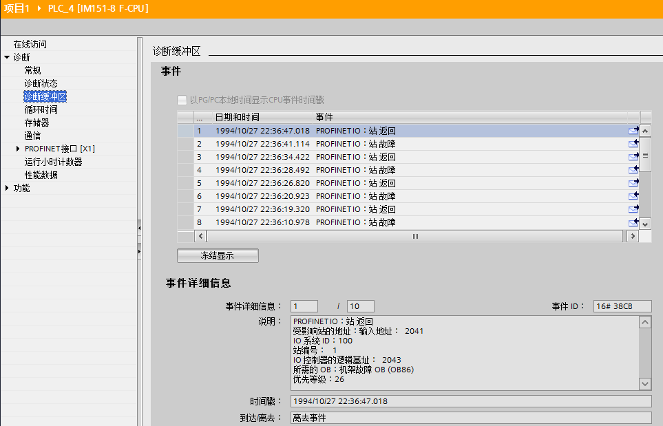

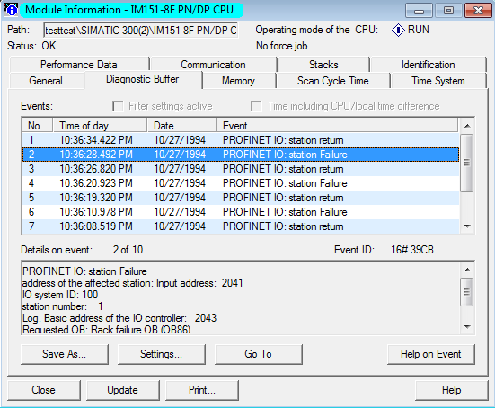

如果PROFINET IO 通讯受到电磁干扰的影响,那么一般可以通过以下方面进行简单判断: 2.1、通过PROFINET IO 通讯状态进行判断 如果在PROFINET IO通讯调试或运行过程中,发现了以下的通讯现象,那么可能是受到了电磁干扰的影响: (1)通讯偶尔有中断并恢复的情况发生。 (2)开启某些现场设备或特定操作时,通讯中断,相反则通讯恢复正常。 2.2、通过STEP7在线诊断信息进行判断查看IO 控制器的诊断缓冲区信息,如何发现诊断缓冲区中存在IO控制器与IO设备通讯经常故障与恢复的信息,如下图所示,那么可能是受到了电磁干扰的影响:
图 13 TIA PORTAL 设备诊断缓冲区信息
图 14 STEP7 设备诊断缓冲区信息
3.如何排查解决干扰问题

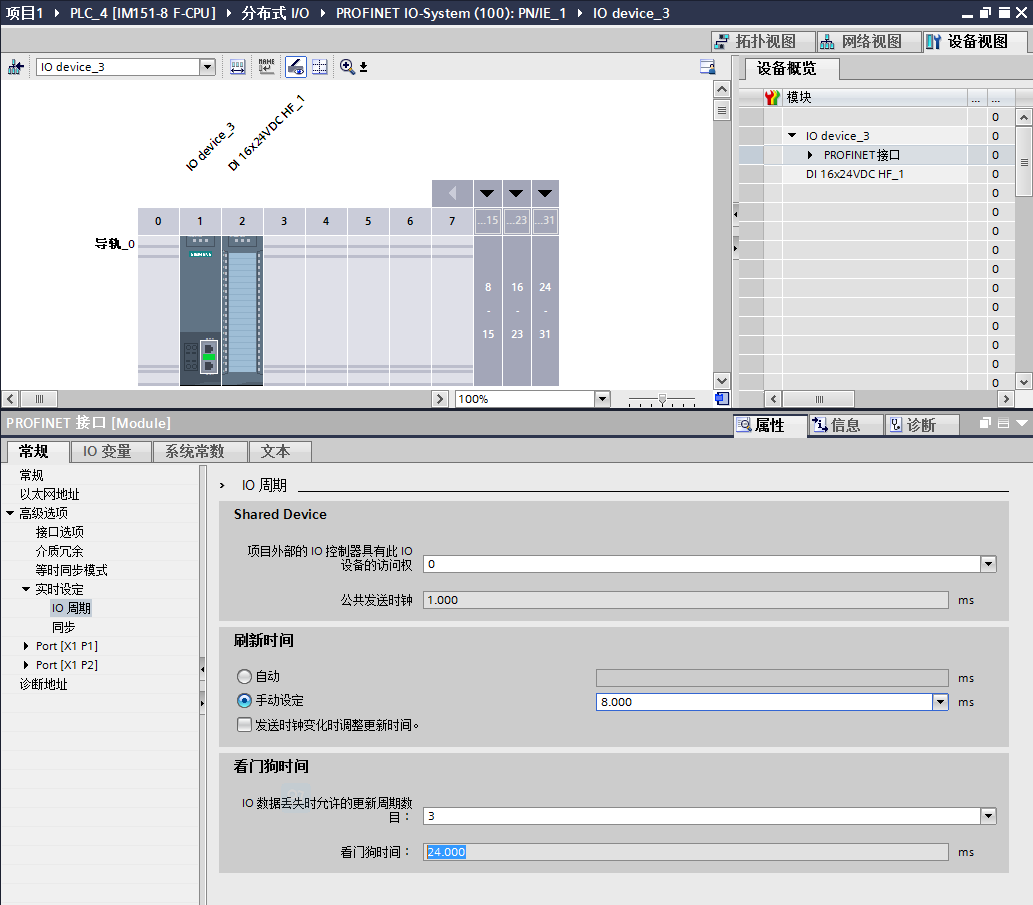

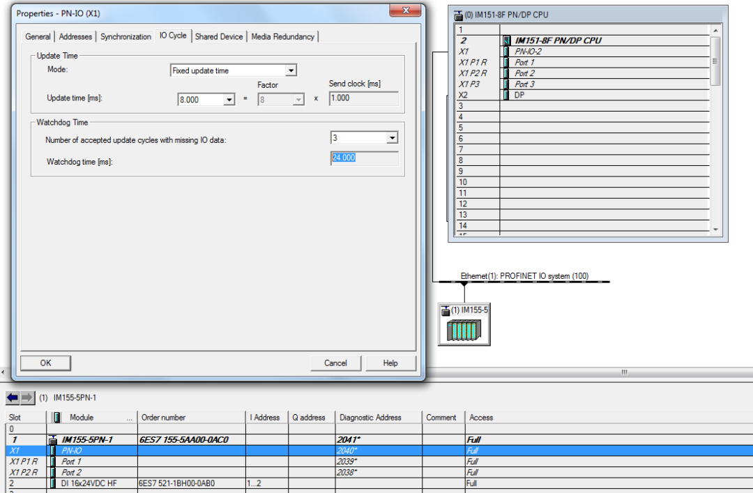

如果发现了疑似电磁干扰导致PROFINET IO 通讯故障时,应该怎么排查解决呢,下面将从以下几个方面进行介绍: 3.1增加PROFINET IO通讯看门狗时间 由于PROFINET IO 通讯故障发生在看门狗时间内 IO 控制器没有向 IO 设备提供输入或输出数据(IO 数据),看门狗时间=IO数据丢失允许的更新周期数×刷新时间,通常IO控制器会自动计算并分配,这个时间值一般较小,如果遇到电磁干扰的情况,在自动计算的看门狗时间内发生通讯故障的概率会加大,此时我们可以适当增加PROFINET IO通讯刷新时间或IO数据丢失允许的更新周期数来加大看门狗时间。但这个方法可能无法解决严重的电磁干扰问题,建议通过之后的方式进行排除解决。
图 15 TIA PORTAL下修改PROFINET IO设备看门狗时间、
图 16 STEP7下修改PROFINET IO设备看门狗时间   3.2检查PROFINET IO通讯设备安装是否符合规范 PROFINET IO通讯干扰问题多数情况是由于设备安装不符合PROFINET IO通讯的安装规范引起的,例如屏蔽未接好、接地不可靠、与干扰源距离过近等等,符合规范的安装可以避免电磁干扰导致通讯故障问题的发生。可以参考以下PROFINET 的简要安装要求:

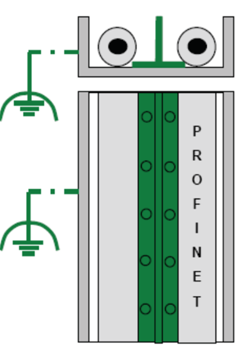

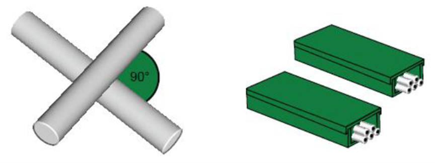

表 6 PROFINET 与其它电缆的最小距离 与不同类型的电缆必须交叉布线时,交叉角度最好为90 度,减少线线间串扰,如果不能满足最小间距,也可以应选择屏蔽保护,如带有隔离的电缆桥架,如图 17 所示。
图 17 PROFINET 电缆布线1 在没有隔离的条件下,在一个电缆槽中应隔离,并将隔离金属板大面积可靠接地,如图18 所示。

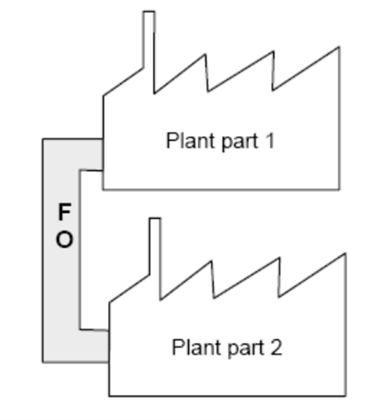

图 18 PROFINET 电缆布线2 如果距离较远的两个车间连接,由于PROFINET 电缆从交换机到设备终端允许的最大距离为100 米,如果增加距离需要使用更多的交换机作为中继器,这种情况下强烈推荐使用光纤进行连接。如图 19 所示。

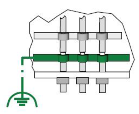

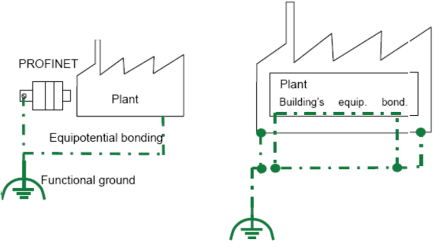

图 19 PROFINET 电缆布线3   (2)PROFINET 的屏蔽接地   PROFINET 的屏蔽层要求多端大面积接地以保证屏蔽层等电位,所以应连接所有屏蔽层以及标有接地符号的连接器到整个车间的等电位系统(功能地),避免地环流流过PROFINET的屏蔽层,建筑物的等电位系统与整个车间的等电位系统应尽可能多次连接,如图20 所示。
图 20 PROFINET 屏蔽层接地1 电缆在进入电气柜后应先连接屏蔽汇流排,减少干扰电流流经PLC 整体如图21 所示。

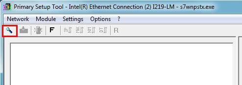

4. 使用PST软件进行PROFINET 通讯故障初步诊断

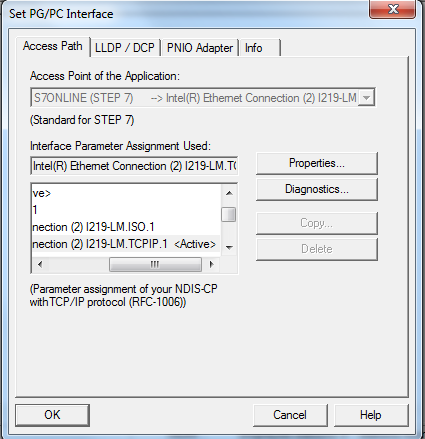

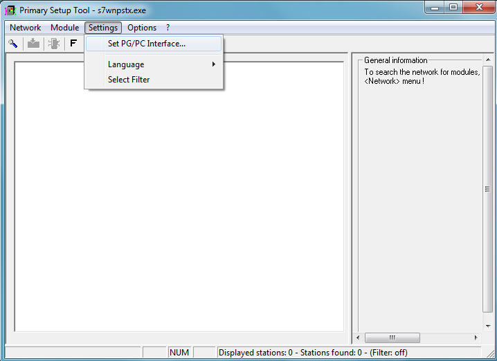

4.1 基本配置及使用 PST工具使用及设置比较简单,首先需要进行PG/PC 接口的设置,接口选择使用的物理网卡:
图 27 PST setting

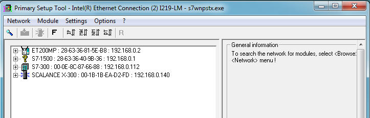

图 28 设置PG/PC接口 设置完 PG/PC接口后,即可进行下一步操作,扫描所有的可访问的以太网节点:

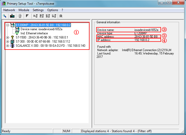

图 29 PST扫描以太网节点
图 30 PST扫描以太网节点结果
图 31 PST扫描以太网节点设备信息 4.2 PST 节点扫描获得的信息 通过PST工具进行以太网节点扫描后,可以得到以下相关信息: (1)设备是否扫描到并显示到节点列表中(见图5 ①部分)
(2)以太网节点MAC地址(见图5 ②部分)
(3)以太网节点设备名称(见图5 ③部分)
(4)以太网节点的IP地址(见图5 ④部分) 4.3 初步诊断分析 根据PST工具得到的以上信息,可以进行以下的初步诊断: (1)PROFINET IO通讯故障设备是否能够扫描到,如果扫描不到,那么可能的原因是物理连接不通或是硬件设备问题或是PST软件安装有问题,需要进一步检查物理连接及硬件是否完好。
(2)扫描到的PROFINET IO设备的MAC地址与设备名称对应关系是否完全正确,如果不一致,那么可能的原因是设备名称错误的分配给了其它设备。
(3)扫描到的PROFINET IO设备是否有设备名称,名称是否与项目硬件组态中一致,如果不一致,可能是未进行分配设备名称的操作,需要重新分配设备名称。
(4)扫描到的PROFINET IO设备是否有IP地址,如果没有,则说明PROFINET IO控制器没有将设备参数成功分配给PROFINET IO设备,可能的原因是设备名称有差异或硬件组态有问题,建议检查,也可以恢复IO设备的出厂设置测试。
