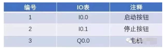

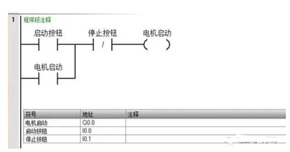

一、起保停控制
项目控制要求:
1、按下启动按钮,电机启动
2、按下停止按钮,电机停止

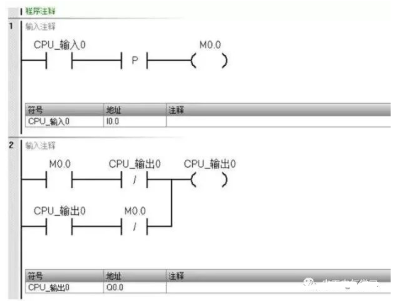

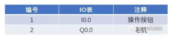

二、单按钮控制
项目控制要求:
1、按下操作按钮,电机启动
2、再按下操作按钮,电机停止

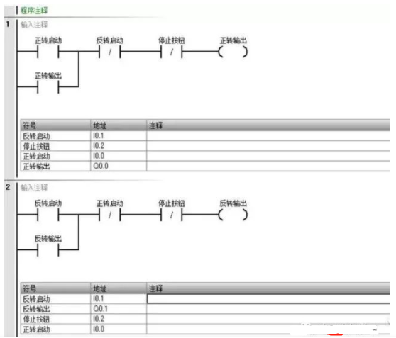

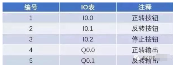

项目控制要求:
1、按下正转按钮,电机正转启动
2、按下反转按钮,电机反转启动
3、按下停止按钮,电机停止

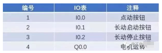

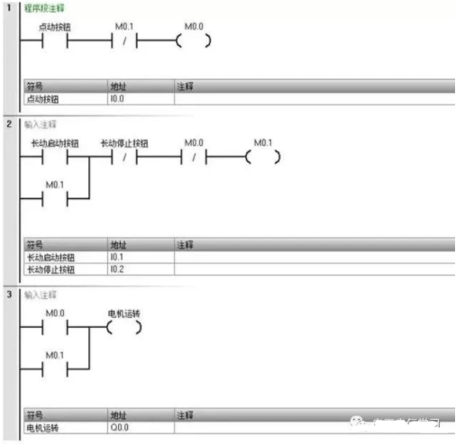

四、混合控制
项目控制要求:
一台电机即可点动控制,也可以长动控制
1、按下点动按钮,可以点动控制电机
2、按下长动启动按钮,电机启动并保持
3、按下长动停止按钮,电机停止

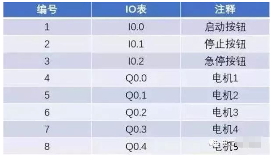

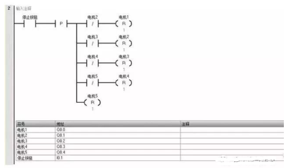

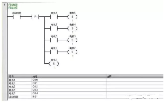

五、顺序控制
项目控制要求:
每按一次启动按钮启动一台电机,每按一次停止按钮,停掉最后启动的那 台电机按下紧急停止按钮,停止所有的电机
注:任意时候可以选择启动或停止
