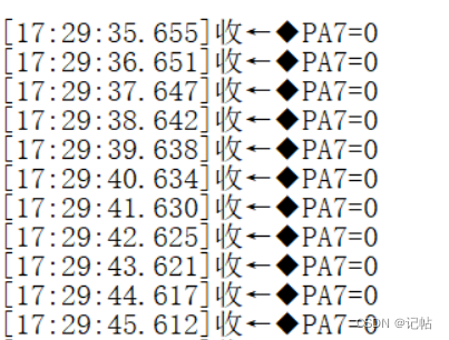

printf('PA7=%d',HAL_GPIO_ReadPin  ( GPIOA, GPIO_PIN_7));

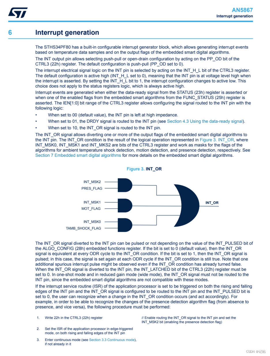

STHS34PF80具有一个可配置的内置中断生成块,允许基于温度数据样本和嵌入式智能数字算法的输出标志生成中断事件。
STHS34PF80提供了一个专门的INT引脚,用于通知数据是否准备好。您可以通过配置相关寄存器,将数据准备好的信号(DRDY信号)路由到这个INT引脚。当新的测量数据可读取时,这个引脚会被触发,从而允许系统知道数据已经准备好并可供进一步的处理和读取。

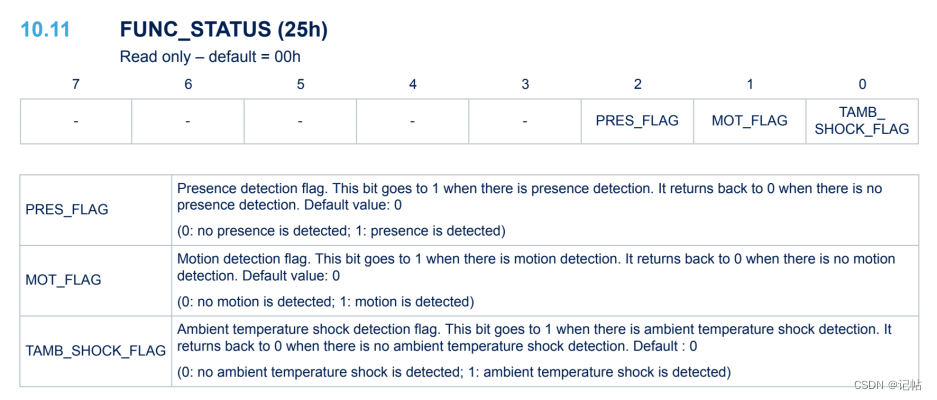

通过查看FUNC_STATUS (25h)可以得知,PRES_FLAG为存在检测,MOT_FLAG为运动检测,TAMB_SHOCK_FLAG为环境温度冲击检测标志。

测试结果
在未有人的情况下。
在这里插入图片描述
在人体纯在情况下。
在这里插入图片描述
