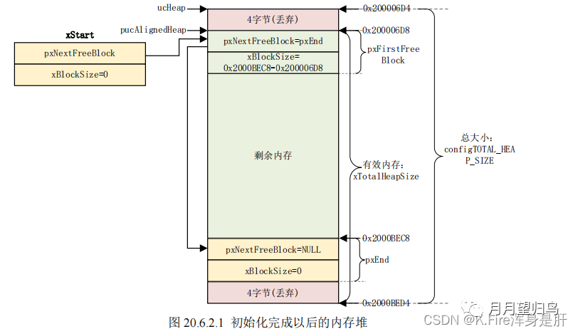

内存堆初始化
首先定义一些临时变量
BlockLink_t *pxFirstFreeBlock;                  //整个空闲内存块之前的标记结构体
uint8_t *pucAlignedHeap;                    //字节对齐后的起始地址
size_t uxAddress;                        //相当于临时变量
size_t xTotalHeapSize = configTOTAL_HEAP_SIZE;          //抛弃不可用内存块后总的大小
经过一系列的操作,使初始化后,空闲内存表的起始地址为字节对齐,这里和heap_2不同的地方是,使用了临时变量uxAddress存储中间计算出来的一些地址,这里uxAddress存储的是字节对齐后的初始地址,然后赋值给pucAlignedHeap变量中。
/* Ensure the heap starts on a correctly aligned boundary. */
  /*确保字节对齐后的起始地址正确*/
  uxAddress = ( size_t ) ucHeap;                //获得内存堆的大小放到uxAddress中
  if( ( uxAddress & portBYTE_ALIGNMENT_MASK ) != 0 )      //如果内存堆大小不为0且不在掩模中
    uxAddress += ( portBYTE_ALIGNMENT - 1 );        //portBYTE_ALIGNMENT = 7
    uxAddress &= ~( ( size_t ) portBYTE_ALIGNMENT_MASK );
    xTotalHeapSize -= uxAddress - ( size_t ) ucHeap;    //抛弃不可用内存块后总的大小
  pucAlignedHeap = ( uint8_t * ) uxAddress;          //字节对齐后的起始地址
这部分代码用来初始化空闲内存表的头和尾,使头的下一个内存块指向字节对齐后的首地址,大小初始化为0;这里的uxAddress变量经过一系列操作以及变成了内存块的末地址,然后使尾的首地址指向末地址(pxEnd=(void *)uxAddress),大小初始化为0,尾的下一个内存块为NULL。
/*初始化链表头和尾*/
  xStart.pxNextFreeBlock = ( void * ) pucAlignedHeap;      //下一个头指向字节对齐后的起始地址
  xStart.xBlockSize = ( size_t ) 0;              //大小初始化为0
  /* pxEnd is used to mark the end of the list of free blocks and is inserted
  at the end of the heap space. */
  uxAddress = ( ( size_t ) pucAlignedHeap ) + xTotalHeapSize;  //这里的uxAddress已经变成了末尾的地址
  uxAddress -= xHeapStructSize;                //减去一个标志结构体的大小
  uxAddress &= ~( ( size_t ) portBYTE_ALIGNMENT_MASK );    //字节对齐
  pxEnd = ( void * ) uxAddress;                //这里的uxAddress已经变成了内存堆尾-一个标志结构体然后字节对齐后的地址
  pxEnd- >xBlockSize = 0;                    //末尾的内存块大小初始化为0
  pxEnd- >pxNextFreeBlock = NULL;                //下一个指向NULL
在申请内存的最开始,把整个内存堆都看成一个整体,作为一个大内存块,这个内存块之前也需要有一个标记结构体,也就是pxFirstFreeBlock结构体,这里对这个结构体进行初始化,它的首地址就是字节对齐后的地址,大小是尾地址uxAddess-内存块字节对齐后的首地址,下一个内存块指向pxEnd。
/*开始的时候将内存堆整个可用空间看成一个空闲内存块*/
  pxFirstFreeBlock = ( void * ) pucAlignedHeap;              //空闲内存块之前的标记结构体地址
  pxFirstFreeBlock- >xBlockSize = uxAddress - ( size_t ) pxFirstFreeBlock;  //标记结构体记录内存块大小为末地址-初地址
  pxFirstFreeBlock- >pxNextFreeBlock = pxEnd;                //下一个空闲内存块为末尾内存块指针
最后这里就是更新一下全局变量,并标记一下块被占用。
/*只有一个内存块,而且这个内存块拥有内存堆的整个可用空间*/
  xMinimumEverFreeBytesRemaining = pxFirstFreeBlock- >xBlockSize;      //记录最小的空闲内存块大小
  xFreeBytesRemaining = pxFirstFreeBlock- >xBlockSize;            //记录历史最小的空闲内存块大小
  /* Work out the position of the top bit in a size_t variable. */
  xBlockAllocatedBit = ( ( size_t ) 1 ) < < ( ( sizeof( size_t ) * heapBITS_PER_BYTE ) - 1 );    //初始化静态变量,初始化完成以后此变量值为 0X80000000
  //在 heap_4 中其最高位表示此内存块是否被使用,如果为 1 的话就表示被使用了,所以在 heap_4 中一个内存块最大只能为 0x7FFFFFFF
借用一下原子手册的图解:

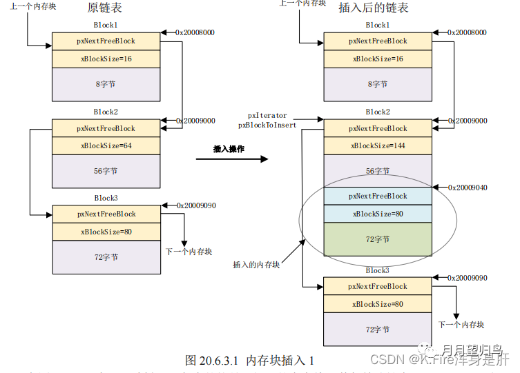

插入空闲内存表函数
先定义两个用到的局部变量,pxIterator相当于C++中容器的迭代器,puc就是个临时变量。
BlockLink_t *pxIterator;    //相当于查找合适位置的迭代器uint8_t *puc;          //相当于临时变量
这里就是使用迭代器一次次循环,知道找到空闲内存表中满足内存要求(pxIterator->pxNextFreeBlock < pxBlockToInsert)的内存块地址。
//遍历空闲内存块链表,找出内存块插入点,内存块按照地址从低到高连接在一起(迭代器思想)
  for( pxIterator = &xStart; pxIterator- >pxNextFreeBlock < pxBlockToInsert; pxIterator = pxIterator- >pxNextFreeBlock )
  {    /* Nothing to do here, just iterate to the right position. */
这里是判断要插入的这块内存和前一块内存是否相邻,如果相邻就合并成一块,判断是否相邻的条件是puc + pxIterator->xBlockSize ) == ( uint8_t * ) pxBlockToInsert,插入点地址+这块内存的大小==要插入块首地址;即上一块末地址==要插入块起始地址
//插入内存块,如果要插入的内存块可以和前一个内存块合并的话就
  //合并两个内存块
  puc = ( uint8_t * ) pxIterator;                //找到的合适的插入点的地址
  if( ( puc + pxIterator- >xBlockSize ) == ( uint8_t * ) pxBlockToInsert ) //插入点地址+这块内存的大小==要插入块首地址;即上一块末地址==要插入块起始地址
    pxIterator- >xBlockSize += pxBlockToInsert- >xBlockSize;  //大小合并
    pxBlockToInsert = pxIterator;              //合并后内存首地址不变
  }  else
  {    mtCOVERAGE_TEST_MARKER();
再借用一下原子的图:
