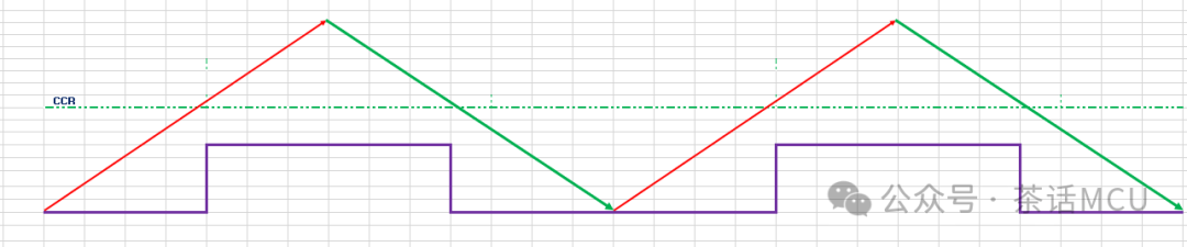

情况是这样的,现在使用STM32G4系列的TIM8,工作在中心对齐计数,PWM单脉冲模式,使用内部系统时钟做时钟源,计数时不做分频,即PSC=0。CH2做PWM输出。启动时计数器从0开始计数,与RCR对应的计数器值为3。请问在0~ARR范围内调整CCR的值时,整个工作周期内进入基于通道比较事件的中断响应次数可能是下面哪些选项?
A:1 B:2 C:3 D:4 E:0
因为RCR=3和单脉冲模式。意味着从启动开始到计数停止,发生4次溢出后产生更新事件并停止计数,计数器刚好工作2个完整的计数周期。

前面说过,STM32 TIMER采样中心对齐计数模式的话,又分三种计数模式【具体解读见前文《一个基于TIMER事件的中断响应话题》】。如果TIMER采样中心对齐计数模式1,且CCR=0时,是不会发生比较事件的,自然不会有相应的中断响应发生。

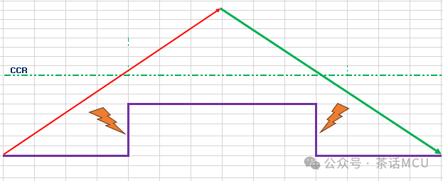

第一种情况,定时器工作在中心对齐计数模式1或模式2,CCR在(0,ARR)之间取值,则在一个周期内只发生1次比较事件,整个计数周期【这里就是2个计数周期】则仅发生2次比较事件,自然可以发生2次中断响应。
第二种情况,定时器工作在任一中心对齐计数模式,CCR取不小于ARR的值,这时每个计数周期仅发生1次比较事件,整个计数周期发生2次比较事件,进而发生两次中断响应。
显然,如果采用中心对齐计数模式3,即在向上计数和向下计数过程中都可以产生比较事件,CCR在(0,ARR)之间取值时,发生4次中断响应就不难理解了。

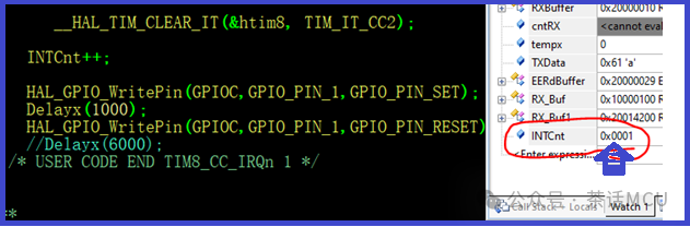

这里使用STM32G474的TIM8来进行验证,定时器计数时钟与主频170MHz一致,不做计数分频。设定RCR=3,CCR=2000,ARR=4000.

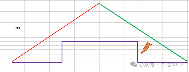

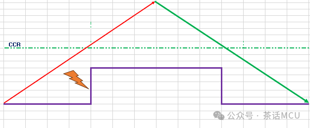

我们可以通过调整中断服务程序持续时间,在上述TIMER时基参数不变的情况下让比较中断只进2次或3次。见下面图示:

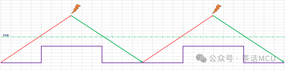

有没有可能即使在中心对齐模式3条件,整个计数周期内只发生一次中断响应呢?其实也是可能的。我们可以调整TIMER的时间参数,让比较事件的触发足够近并令中断服务程序也持续一定的时间,即使发生4次比较事件,完全可能最终只进1次比较中断服务程序。见下面测试结果示意图:【ARR=3,CCR=2,中心对齐模式3】
看来,前面提到的5种结果都是可能的。
