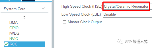

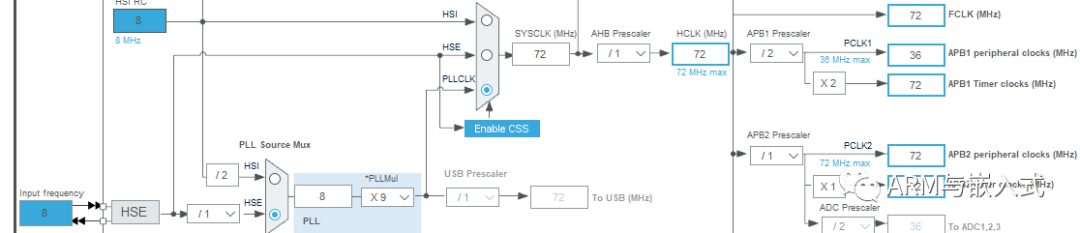

配置时钟。

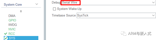

设置调试模式。

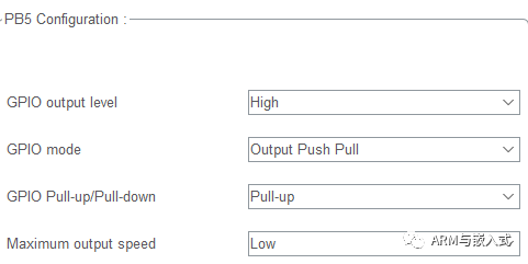

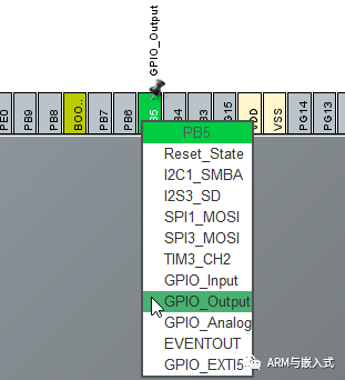

开启PB5管脚。

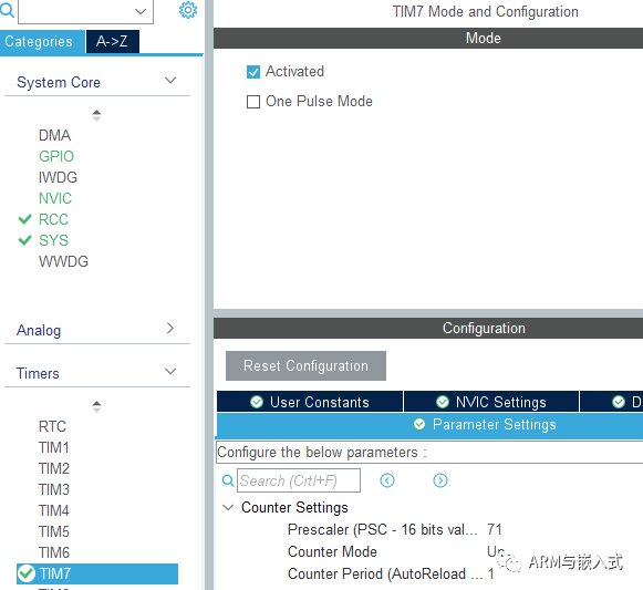

开启定时器TIM7,是为了写延时函数HAL_Delay_us()。具体过程请移步此文:STM32的HAL库实现自定义延时函数delay_us(),文末附代码。

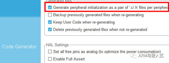

保存,生成代码。

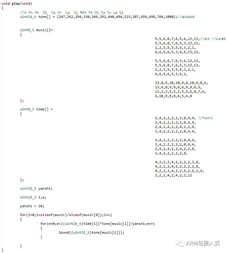

打开gpio.c,添加如下代码。
依次从音调数组中取music[i]。
根据music[i]的值在tone数组中得到该音的发声频率(tone[music[i]]),调用sound函数控制蜂鸣器发声。
声音的发声时间由time数组控制。
蜂鸣器演奏音乐的两个要素就是声音频率、声音持续时间,分别对应乐谱中的音调、节拍。
