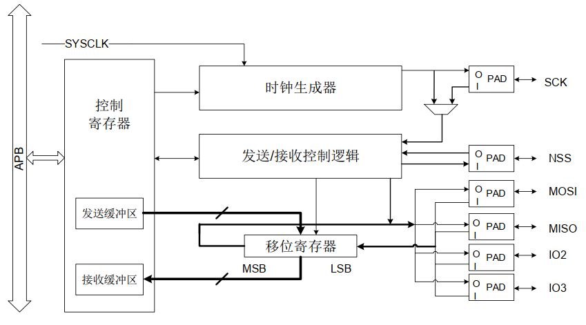

以下为GD32F303 SPI的框图:
我们可以看到GD32F303有一个发送缓冲区和一个接受缓冲区这两个缓冲区都对应的是SPI_DATA寄存器,向SPI_DATA寄存器写数据将会把数据存入发送缓冲区,从SPI_DATA读数据,将从接受缓冲区获得数据。GD32F303还有一个移位寄存器,当主机发送缓冲区被写入数据时,数据将立刻转移到移位寄存器,移位寄存器通过MOSI信号线将字节传送给从机,从机也将自己的移位寄存器中的内容通过MISO信号线返回给主机。这样,两个移位寄存器中的内容就被交换。外设的写操作和读操作是同步完成的。如果只进行写操作,主机只需忽略接收到的字节;反之,若主机要读取从机的一个字节,就必须发送一个空字节来引发从机的传输。

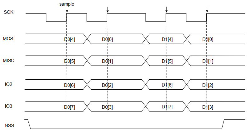

4线SPI(QSPI)的时序图如下(CKPL=1, CKPH=1, LF=0) ,我们可以看到QSPI是通过MOSI、MISO、IO2、IO3来进行数据收或发,所以QSPI是工作在半双工模式:

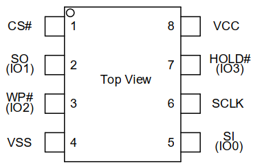

GD25Q32ESIGR是一款容量为32Mbit(即4Mbyte)的SPI接口的NOR FLASH,其支持SPI和QSPI模式,芯片示意图如下:

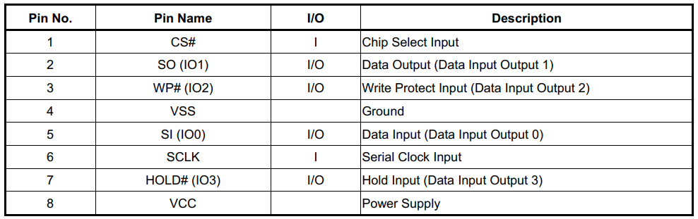

GD25Q32ESIGR管脚定义如下:

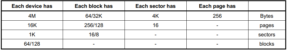

GD25Q32ESIGR内部flash结构如下:

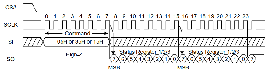

Read Status Register (RDSR) (05H or 35H or 15H) :读GD25Q32ESIGR的状态,时序如下:

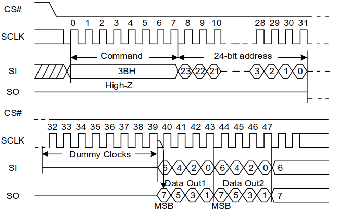

Dual Output Fast Read (3BH) :使GD25Q32ESIGR切换到QSPI模式,时序如下:

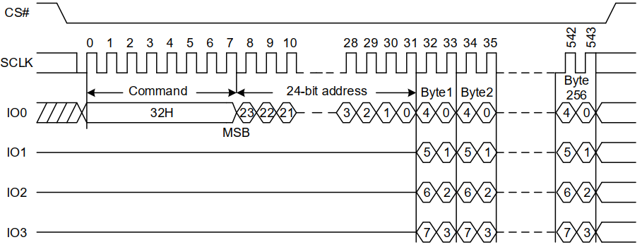

Quad Page Program (32H) :QSPI写命令,时序如下:

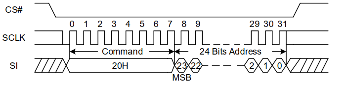

Sector Erase (SE) (20H) :Sector擦除命令,时序如下:

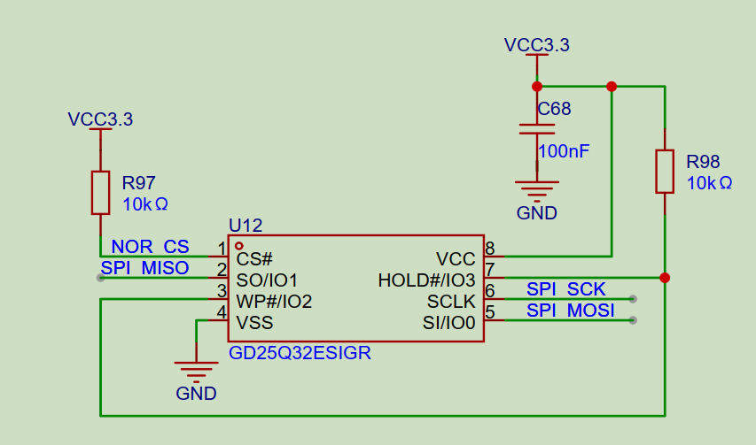

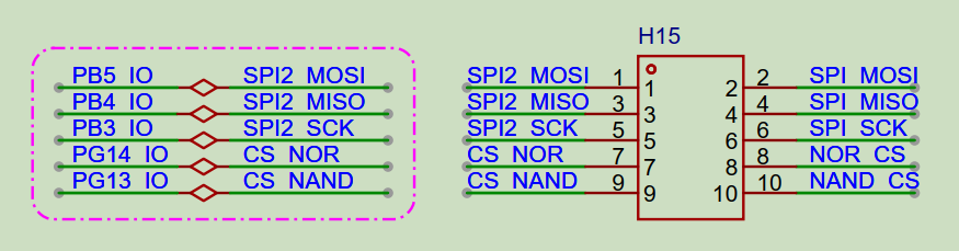

19.3硬件设计
红枫派开发板SPI——NOR FLASH的硬件设计如下:
从图中可以看出,本实验使用的是普通单线SPI,GD25Q32ESIGR的片选由GD32F303ZET6的PG14控制(因PG14不是SPI的NSS管脚,所以本实验用主机NSS软件模式),GD25Q32ESIGR的SO、SI和SCLK分别和GD32F303ZET6的PB4(SPI2_MISO)、PB5(SPI2_MOSI)以及PB3(SPI2_CLK)相连。

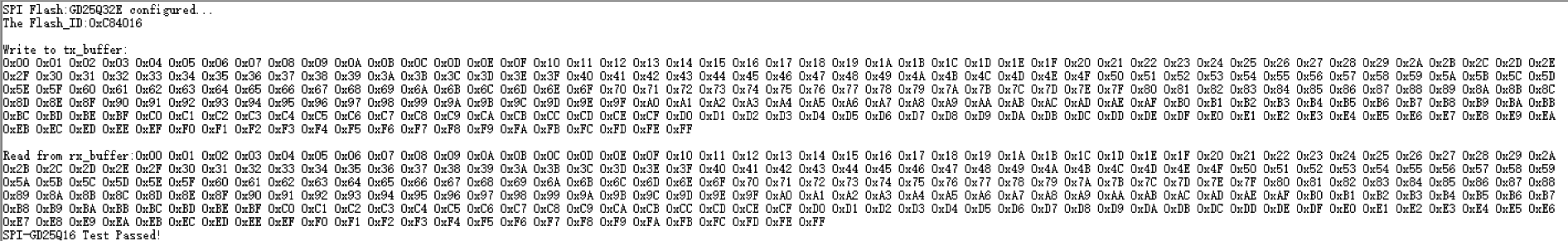

19.4.4main函数实现
以下为main函数代码:
int main(void)
//延时、共用驱动部分初始化

main函数中实现了向特定NOR FLASH地址写数据,并回读出来,并将写入的数据和回读出来的数据进行对比,看是否写入成功。
19.5实验结果
使用USB-TypeC线,连接电脑和板上USB to UART口后,配置好串口调试助手,即可看到MCU对SPI NOR flash的擦写读过程。
