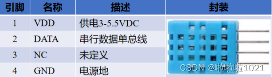

    DHT11引脚定义和封装如下图所示

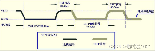

建立连接部分时序如下图所示,共包括:主机动作和从机响应两部分。主机动作:DHT11温湿度传感器上电后,数据线处于空闲状态(配置数据线空闲状态为高电平)。主机发送建立连接动作,动作内容为:拉低数据线再拉高数据线(数据线拉低时间>18ms、拉高时间在20-40us之间)然后释放总线。从机响应:从机接收到主句发送的建立连接动作后,先拉低数据线,再拉高数据线,表示连接建立成功(拉低数据线40-50us,拉高数据线40-50us)。

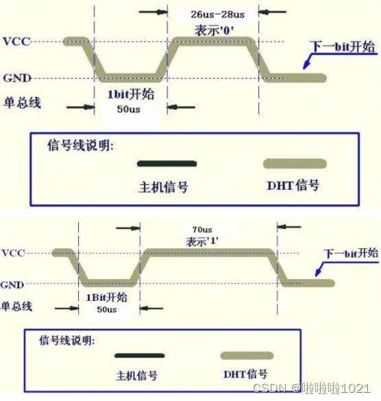

在连接成功建立后,从机发送数据,主机进行数据的接收。数据接收:每一bit数据都以50us低电平开始,通过判断低电平后的高电平时间来决定接收数据的种类。接收高电平时间为26us-28us表示0,接收高电平为70us表示1。当最后一bit数据传送完毕后,从机拉低数据线50us,随后从机释放总线,总线进入空闲状态(高电平)。

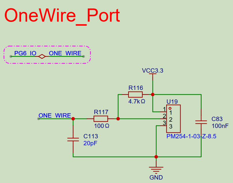

24.3硬件设计
DHT11硬件电路图如下所示。DHT11为单信号线通信,因而仅使用了一个IO进行数据通信,且该IO使用了RC进行滤波并采用4.7K进行上拉,保证了数据通信的稳定性,电源地通过100nf电容滤波。

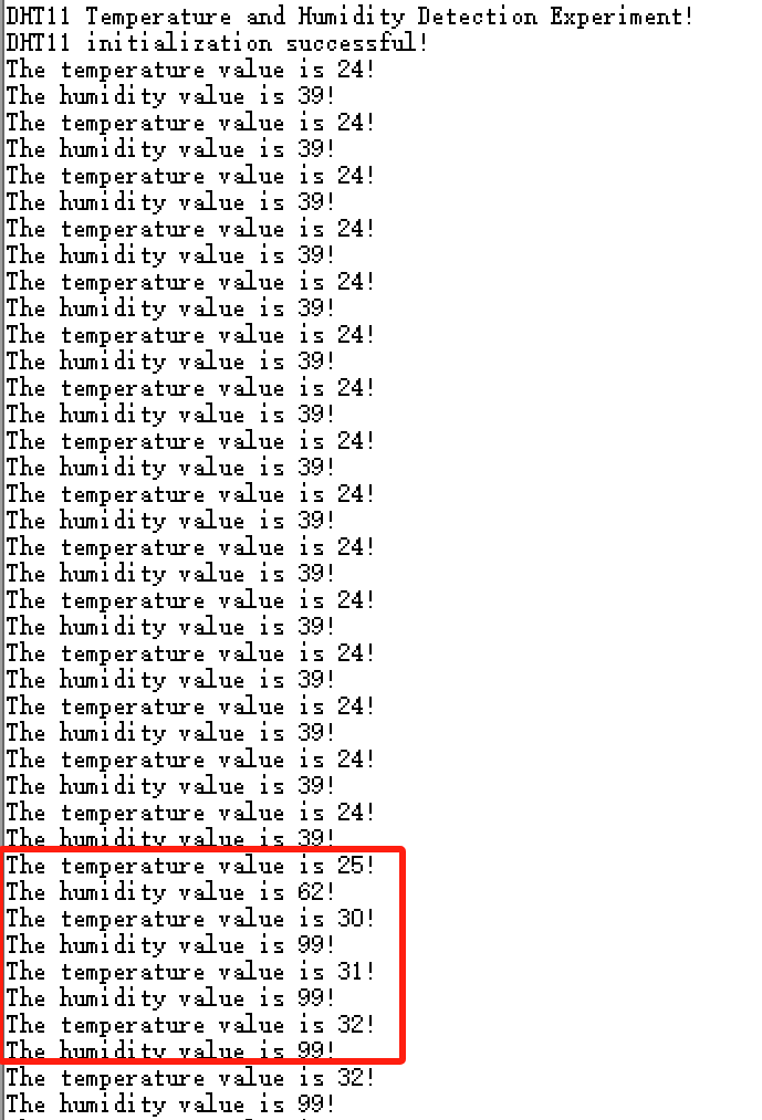

24.5实验结果
将DHT11温湿度读取实验烧录到红枫派开发板中,并连接串口,运行程序会,将会每秒钟打印一次温湿度数据。向着DHT11吹口热气,将会观察到打印的温湿度数值都将会增加。
