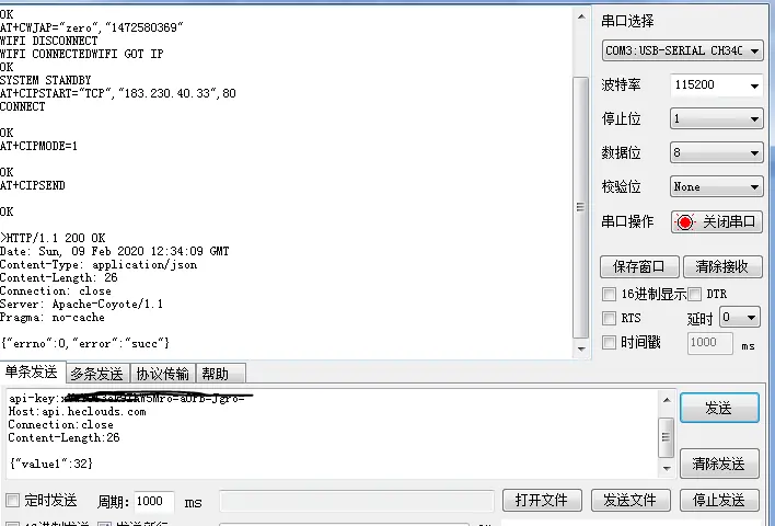

现在尝试使用STM32上传一个数据保存到oneNET的value1中。首先需要将ESP8266连接到服务器上
AT+CIPSTART='TCP','183.230.40.33',80
AT+CIPMODE=1//开启透传模式
AT+CIPSEND//开始透传 在连接成功时,才会返回succ

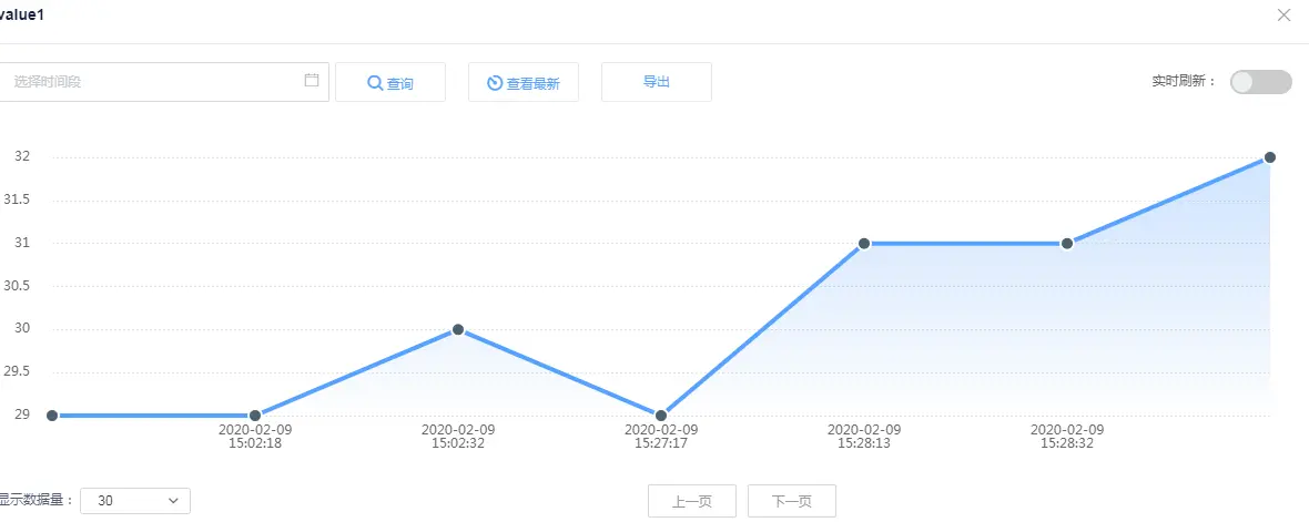

然后就可以在oneNET上看最最新上传的数据32
向设备发送:+++
为退出发送模式

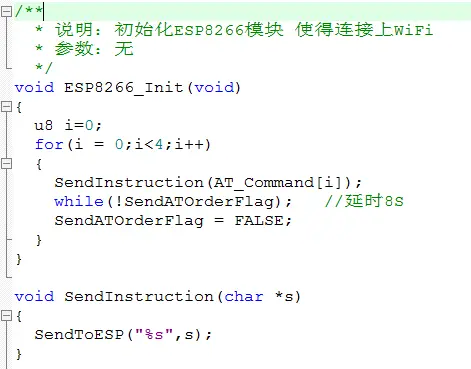

这两天搞了好久,对cJSON数据没有解析,暂时放弃判断返回数据来识别各个AT指令执行结果。改了新的写法,使用定时器,定时触发事件,置位标志位来执行各个动作事件,比如连接wifi,连接oneNET。

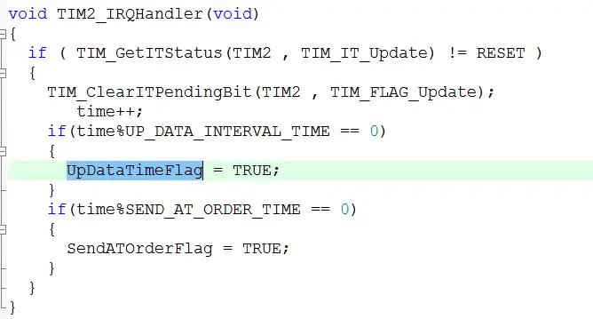

定时器配置
下面就是定时器的中断函数,大概一秒进入一次。

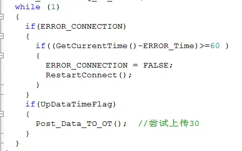

主函数进行判断各种标志位是否置位。

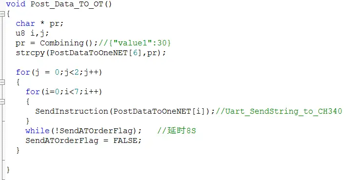

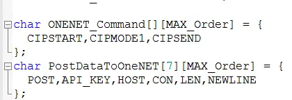

将要发送的数据用二维数组进行封装,可以实行循环发送。
AT指令数组:

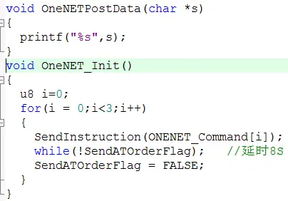

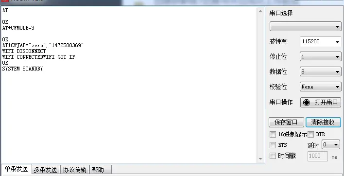

AT配置
执行效果:
对配置oneNET也是一样

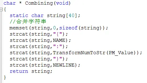

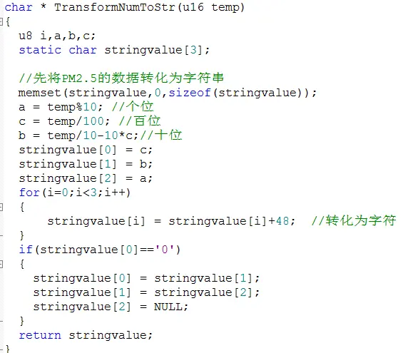

还有要上传数据到oneNET就得要将数字和字符进行相关的转化,再合成一个字符串按照cJSON的格式,我是自己写了一个,很简单的
