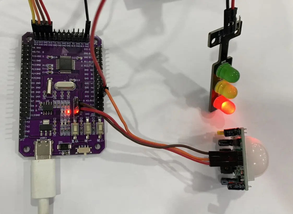

我们的实现目标是:当有人经过时,红灯亮起,无人时,红灯灭。
5.2 硬件连接
本教程使用的硬件如下:
  • 单片机:STM32F103C8T6
  • 人体红外感应模块:HC-SR501
  • 小灯:三色 LED 灯模块
  • 烧录器:ST-LINK V2
HC-SR501模块STM32LED
5V5V
输出A4
GNDG
A5R
GGND
烧录的时候接线如下表,如果不会烧录的话可以看我之前的文章【STM32下载程序的五种方法】。
ST-Link V2STM32
SWCLKSWCLK
SWDIOSWDIO
GNDGND
3.3V3V3
接好如下图:
开发板使用的是我们自绘的板子。大家也可以用自己的板子,只要是 STM32F103C8T6 主控芯片就行。

5.7 效果展示
HC-SR501 感受到人体,红灯亮。
