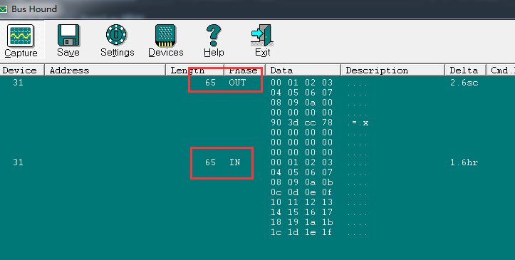

  这样就 USB_Recive_Buffer[i] 里面就保存到接收到的数据了,用Bus Hound可以看到已经成功啦。
  Bus Hound 百度云盘下载链接:https://pan.baidu.com/s/1qVkUdLUafq4S7SrqaXfeJQ ;提取码:5eh3 。
