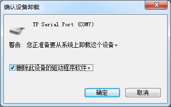

方法2:
先插上USB,去到设备管理器,把驱动卸载,
然后再把USB拔掉,再插上,让电脑自动重新安装驱动,反复几次就可以了。

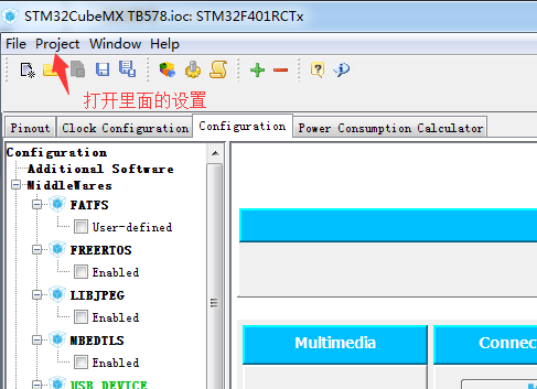

方法3:

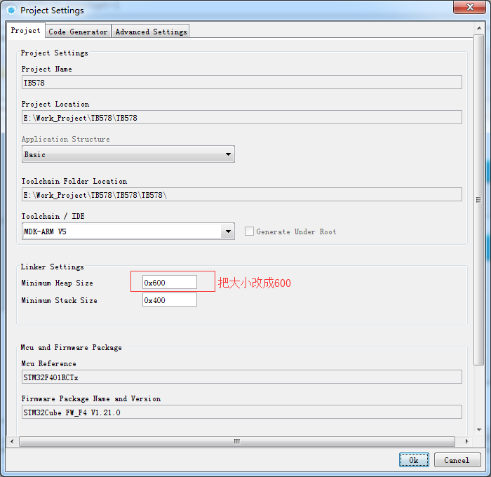

有一种可能是STM32CubeMX分配的堆空间太小造成的,这里改变其大小即可,如下:

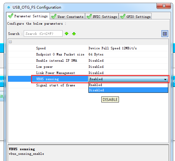

还有一种原因是STM32F407的VBUS检测功能默认是开启,把该功能关闭即可。
