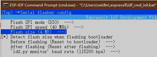

4.1 配置Flash大小

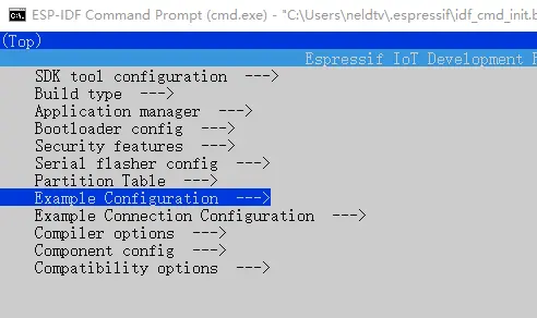

打开项目配置菜单 idf.py menuconfig
选择串行Flash配置 Serial flasher config --->
根据模块Flash大小,更改 Flash size,我使用的是 ESP32-WROVER-B 模组,所以修改为 4 MB。

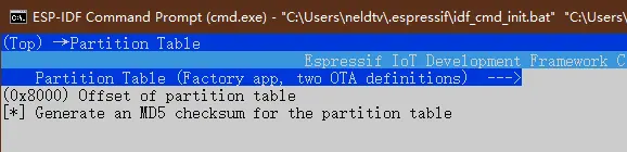

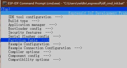

4.2 配置分区表
选择分区表配置 Partition Table --->
选择 Factory app, two OTA definitions

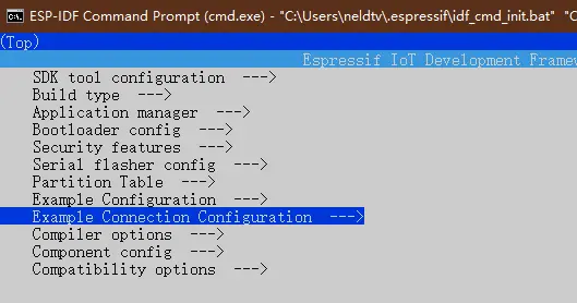

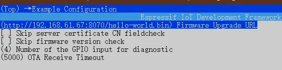

4.3 配置服务器信息
看服务器类型修改 https 或 http

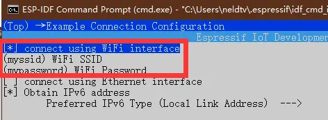

4.4 配置连接方式
选择WIFI连接方式,并修改要连接路由器的SSID和密码

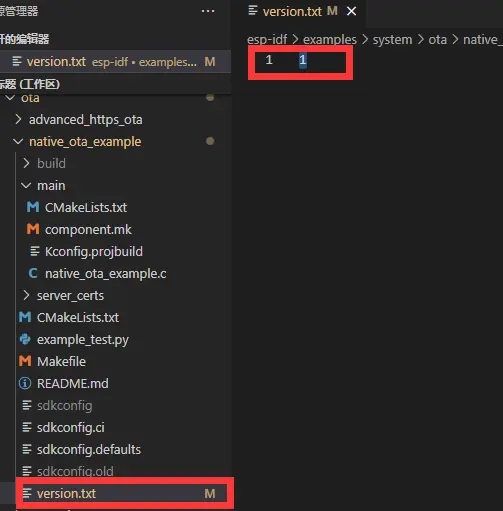

4.5 配置APP版本号
Note: native_ota_example 中没有版本号大小检查,它看到不同的版本就会下载。当本地设备是比OTA服务器版本号更高的时候,也会下载OTA服务器的旧版进行更新。这个需要自行添加版本号大小检查。
4.5.1 通过version.txt控制
4.5.2 通过menuconfig控制

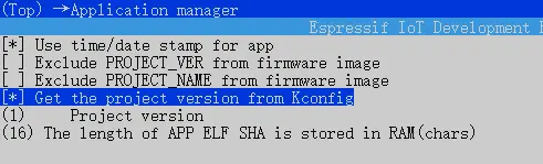

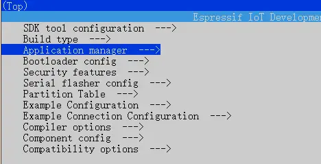

选择应用管理 Application manager --->
勾选 Get the project version from Kconfig 并在下面填写版本号。

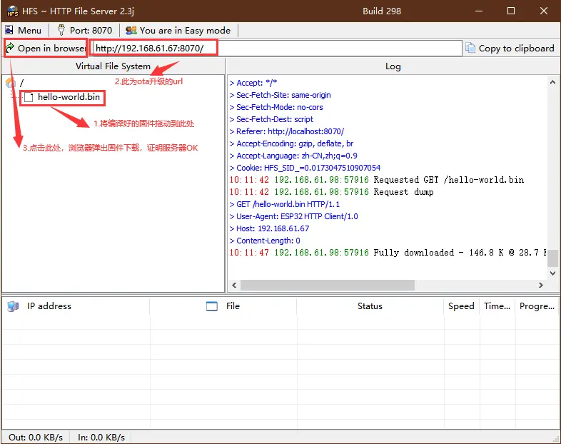

4.6.2 创建HTTP服务器
  • 使用工具链python创建服务器
    进入存放需要升级的固件(hello-world.bin)目录。在此处创建HTTP服务器。
    此处执行 python -m http.server --bind 192.168.61.67 8070会生成一个HTTP本地服务器。该服务器下对应build文件夹下所有内容。(有的文章执行的python命令不同,是由于python版本不同造成的。)
  • 使用HFS创建服务器
    链接:https://pan.baidu.com/s/1MIAI5m4WQJdAZpqRAdvsXg 提取码:9m8y

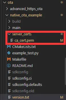

  3. 将生成的证书 ca_cert.pem 复制到OTA示例目录中的 server_certs 目录下,已存在则替换内容

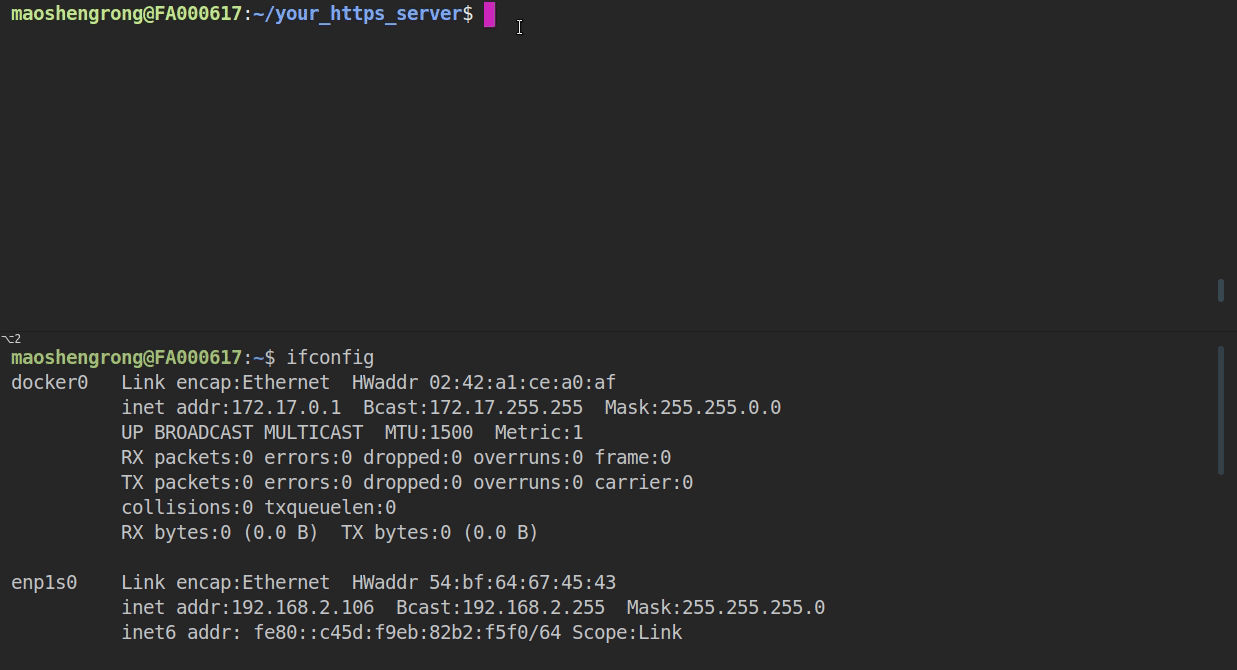

  4. 创建HTTPS服务器
    openssl s_server -WWW -key ca_key.pem -cert ca_cert.pem -port 8070

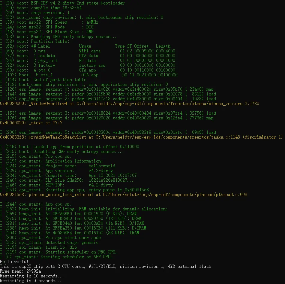

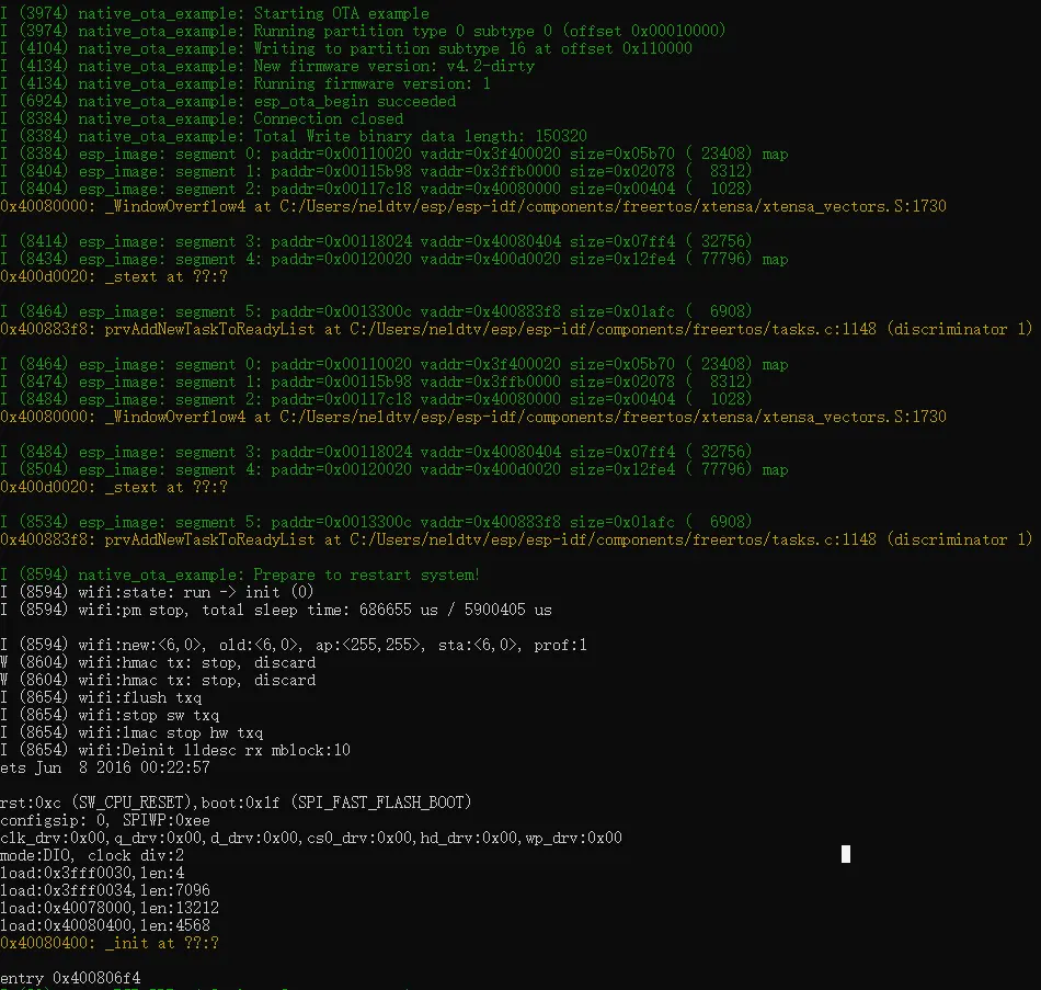

4.8 查看打印
进入单片机查看更多内容>>
