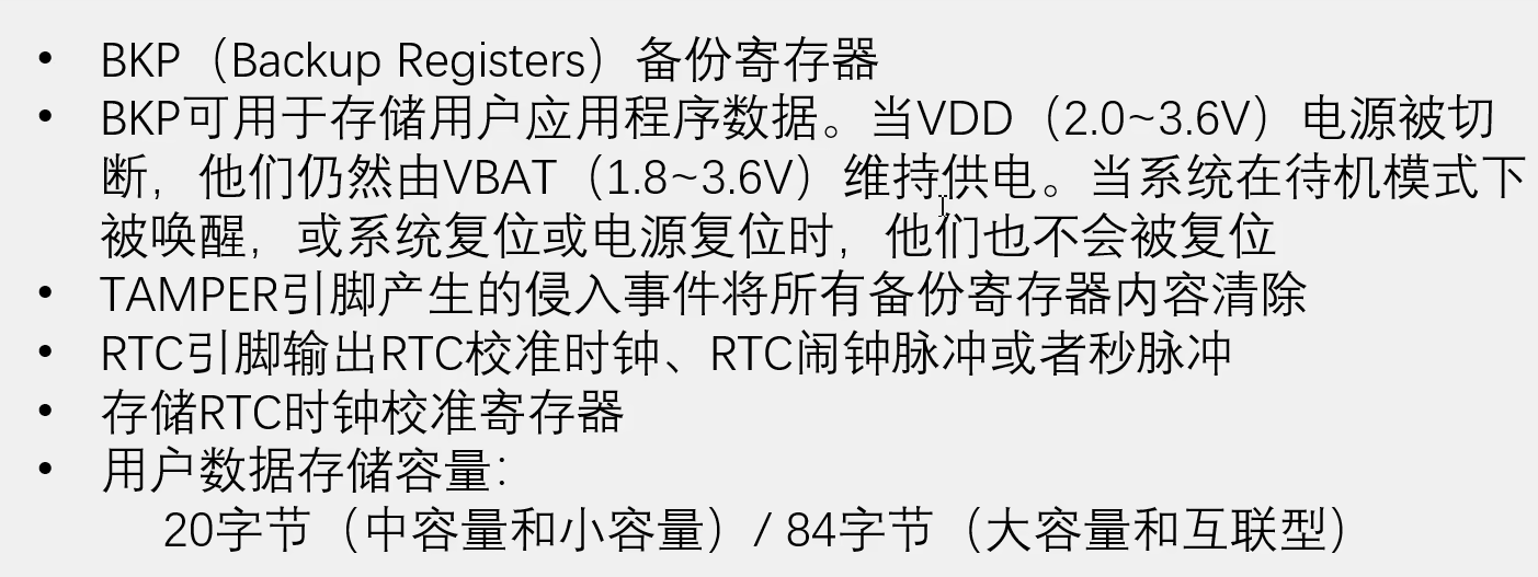

BKP简介
image-20240306202613421

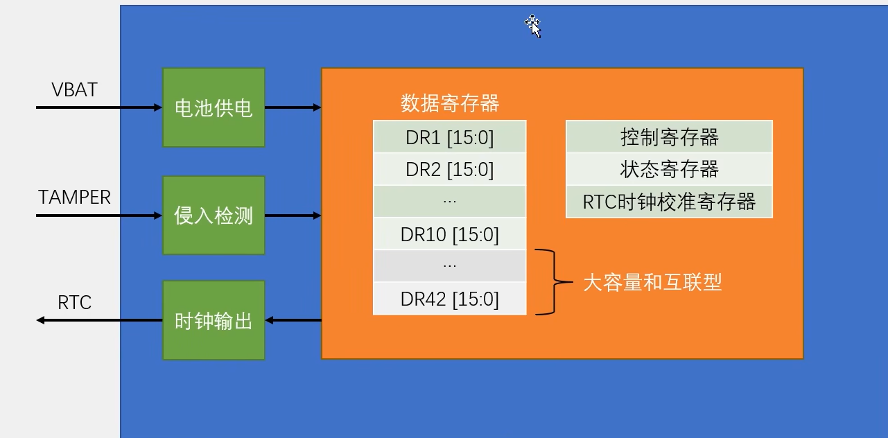

BKP基本结构
image-20240306231540821
一个数据寄存器存2字节

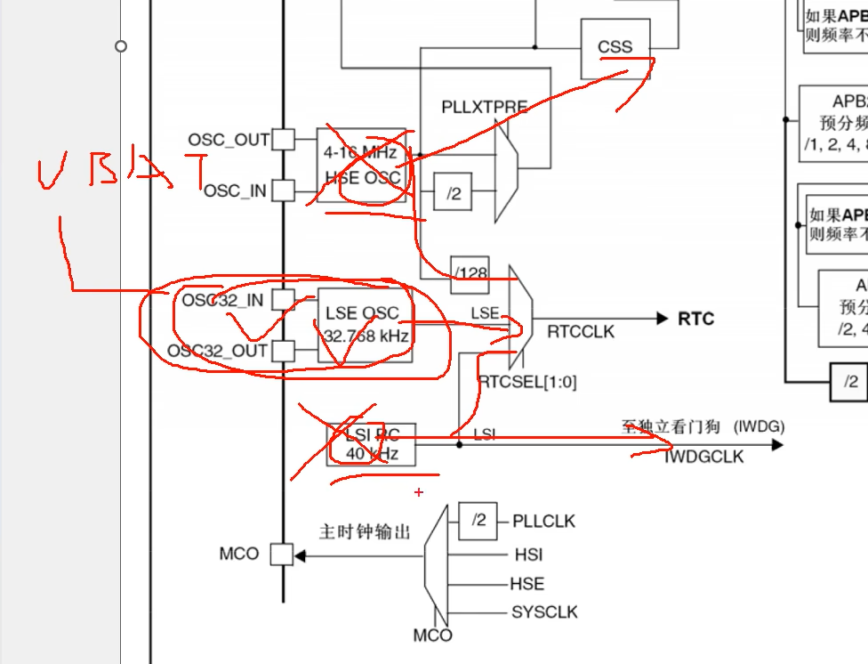

image-20240307000643329
选LSE的32.768kHZ的时钟频率,因为支持VBAT供电

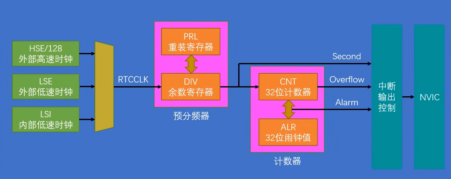

RTC框图
image-20240307000914341

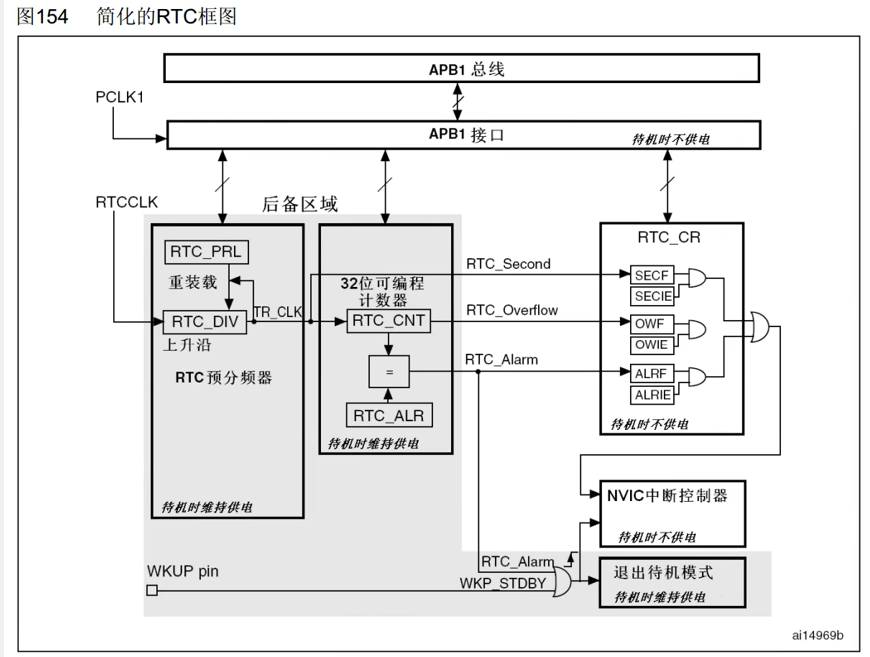

RTC基本结构
image-20240307002601240

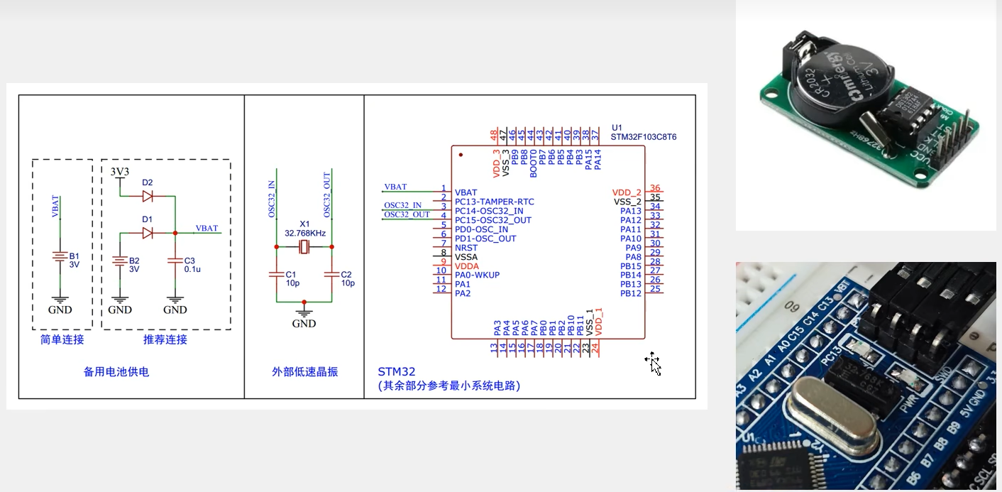

硬件电路
image-20240307002847010

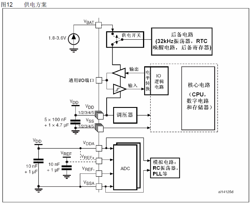

供电方案
image-20240307005142467
