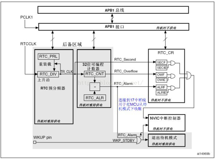

   组成部分:
   1)APB1接口,由APB1总线时钟驱动,用来与APB1总线相连。此单元还包含一组16位寄存器(RTC_CRH/L),可通过APB1总线    对其进行读写操作。
   2)RTC核心,由一组可编程计数器组成,分成两个主要模块:
      i) 是RTC的预分频模块(RTC_PRL),包含了一个20位的RTC预分频器,可编程产生最长为1秒的RTC时间基准TR_CLK。如果在RTC_CR寄存器中设置了相应的允许位(RTC_CRH-SECIE位),则在每个TR_CLK周期中RTC产生一个中断(秒中断)。
      ii)一个32位的可编程计数器 RTC_CNT,可被初始化为当前的系统时间,对 TR_CLK信号计数操作。如果RTC_CRH寄存器中设置了相应的允许位(OWIE),计满时会产生溢出中断;
系统时间按TR_CLK周期累加并与存储在RTC_ALR寄存器中的可编程时间相比较,如果RTC_CRH控制寄存器中设置了相应允许位(ALRIE),比较匹配时将产生一个闹钟中断。
简化的RTC框图:
复位过程:
   1)APB1接口由系统复位;
   2)RTC核心(RTC_PRL、RTC_ALR、RTC_CNT和RTC_DIV 寄存器)只能由后备域复位。
