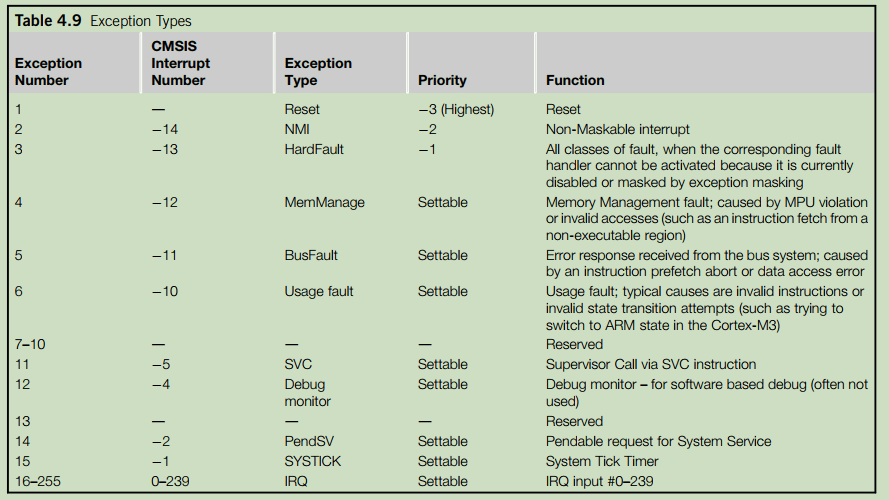

  异常都是被NVIC处理的,NVIC处理大量的中断请求和不可屏蔽中断NMI请求。对于中断请求,可以是外设产生的,比如说定时器,又比如某一个GPIO引脚,也可以由看门狗或者电压监视模块PVD。其中滴答定时器SysTick的中断尤其常用于嵌入式操作系统中。处理器自身也会产生异常事件,比如Hard fault等,具体请参见下图。每一个异常都有异常编号。异常编号在1-15的是系统异常,异常编号为16及大于16的是中断。内核最多支持240个中断,具体芯片设计商采用了多少个是自己定的。比如STM32F4使用了82个可屏蔽中断。
  如上图所见,每个异常都有优先级,数值越小,优先级越高。比如优先级最高的是Reset复位异常,它的优先级是-3。再往下,数值在增加,优先级在降低。

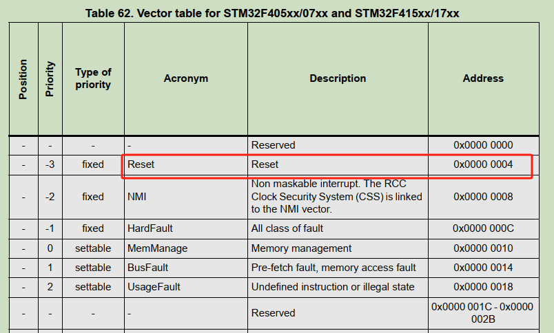

芯片上电之后从哪里开始执行?
  复位中断函数!最高优先级的中断就是Reset。
  回到上面的图,Reset复位中断的入口地址是0x0000 0004,那么芯片上电之后就从这里开始执行!

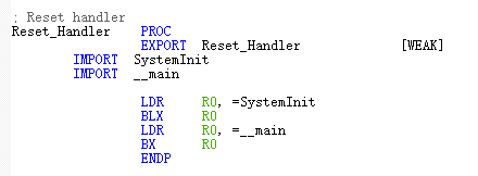

  下图是启动文件的一部分,是汇编语言写的,这里就是复位中断处理函数体。
简单解释一下哈!
LDR R0, = SystemInit
这句话是说,把SystemInit函数的地址存在R0寄存器。
BLX R0
跳转到R0寄存器里面存储的地址去执行。
  两句代码放在一起就是执行函数SystemInit函数。
  那么接下来两句话也一样,执行了__main函数。不过请注意,这个函数不是我们的main函数。在这个__mian函数中会依次调用__scatterload()和__rt_entry()。__scatterload()负责数据段复制与ZI段初始化,而__rt_entry()初始化堆栈并进入main()。

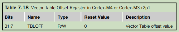

  下面是中断向量表重定位寄存器,常用在想要在从Bootloader进入APP之后,重新定位中断向量表的位置的情景中。

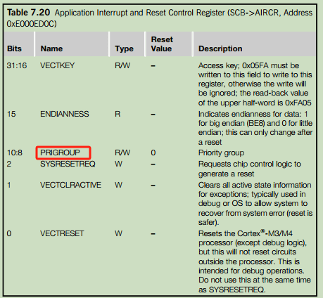

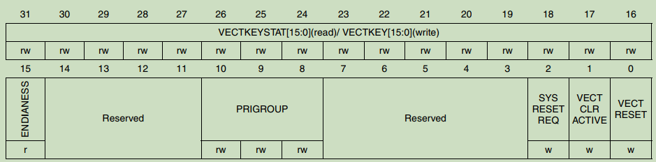

  下面这个寄存器包括了中断优先级分组的字段PRIGROUP。比如STM32常使用的就有5种分组,即NVIC_Priority_Group_0、NVIC_Priority_Group_1、NVIC_Priority_Group_2、NVIC_Priority_Group_3、NVIC_Priority_Group_4。
上图取自《STM32F3 and STM32F4 Series Cortex®-M4 programming manual》
中断优先级分组
  下面是STM32在中断优先级分组的函数中具体的操作,跟手册的描述对应一下,方便理解。通常此函数在初始化阶段调用一次,往后就不再修改优先级分组了。

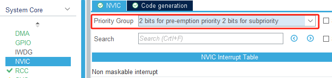

  每一种分组都会决定了抢占优先级有几个等级可以选,子优先级有几个等级可以选。打比方说,这里设置成NVIC_Priority_Group_4,那么抢占优先级可以选0-15,共16个优先级,但没有子优先级。再比如,如果选择NVIC_Priority_Group_2,那么抢占优先级可以选0-3,子优先级也可以选择0-3。
下面以STM32CubeIDE中的配置界面来加深大家的理解。
如上图,可以选择的5种优先级分组。当前我选择了NVIC_Priority_Group_2。

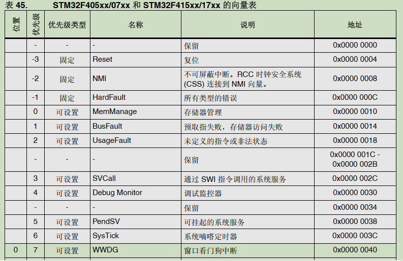

  当一个异常发生的时候,对应的handler就要被执行,那么这个handler入口地址在哪里呢?Cortex-M内核使用了向量表的机制。通过将各个中断函数的入口地址写在一张表里,来快速找到并调用中断处理函数,这样就减少了中断的响应时间。
  上图是STM32F405xx/07xx和STM32F415xx/17xx芯片的中断向量表。
  这里的位置0以后的就是各种外设的中断。比如位置0是窗口看门狗的中断,入口地址在0x0000 0040。也就是说,如果窗口看门狗触发中断了,也中断使能了,那么这个时候,从哪里执行中断处理函数?0x0000 0040这个地址有中断处理函数的地址。当执行到这里的时候,会跳转到对应的函数中处理。
  中断向量表的位置是可以由我们人为修改的,但上电之后默认就是上图的地址,也就是从地址0开始。每个中断都有相对于起始地址的偏移量。我们可以将这张表放在别的位置,官方说法叫relocate。用户可以在程序运行之后,修改中断向量表的位置。这个做法在Bootloader和APP的跳转中比较常用。

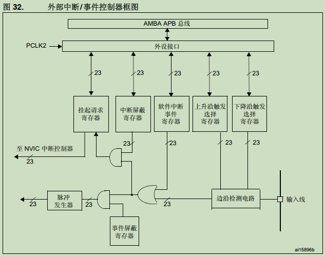

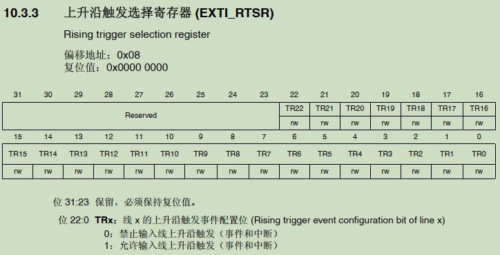

外部中断/事件控制器包含23个用于产生事件或者中断的边沿检测器,用户可以配置成上升沿触发、下降沿触发、上升沿和下降沿都触发。
*上图引自《STM32F4中文参考手册》
关于这张图片,我们可以简单分析一下。最右边是外部中断/事件的输入引脚,从右边进来,是边沿检测器,我们可以配置寄存器来决定触发方法。
之后就到了逻辑或门,或门另一边是软件中断事件寄存器。也就是说,即便外部引脚没有输入触发信号,单单从这个寄存器也可以为接下来的电路带来触发信号。这就为软件触发外部中断提供了方便。
之后就兵分两路,一路向上,直奔“中断”而去;另一路向下,直奔“事件”而去。
中断
先说上面,进入逻辑与门,而与门的另一个输入是中断屏蔽寄存器。也即是说,如果中断被屏蔽了,那么中断信号就到此为止了,不会继续往下走了。要想使用外部中断,这里需要置位。
之后就到了挂起请求寄存器。将中断信号存储在中断标志位里。
当挂起寄存器的相应位等于1之后,就向NVIC中断控制器提交中断。
事件

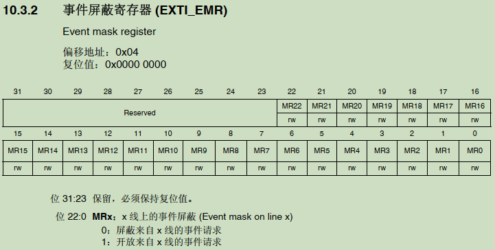

再来说下面,连接着逻辑与门,与门的另一个输入是事件屏蔽寄存器。
如果将事件屏蔽了,那么就不会触发事件。如果这个寄存器相应的位等于1,那么就可以生成一个事件,传递到脉冲发生器,产生脉冲,进一步触发事件。

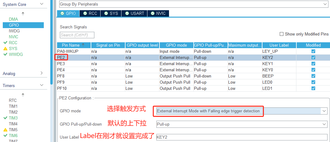

    在STM32CudeIDE界面上,芯片某引脚左键,选择GPIO_EXITx(这里的x是引脚的编号,比如PE2,就是GPIO_EXIT2)
    之后,可以右击这个引脚,修改一下label,修改了可以方便我们使用。不过不修改也无所谓。
    之后就进入NVIC设置中断优先级分组和中断优先级。
    最后,点击GPIO,选择刚才设置的PE2,设置使用哪种边沿触发。
    我的开发板将PE2连接到按键,而且是按下去是低电平。所以我选择下降沿触发,一按下去就触发。
