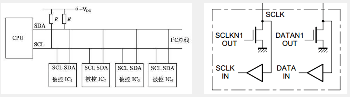

所有I2C设备的SCL连接在一起,SDA连接在一起
每个从机有一个7位地址,部分地址可以通过引脚灵活切换
所有SCL和SDA都配置为开漏输出模式
防止电源短路,所有设备禁止强上拉模式
避免了输入输出的频繁切换
通过“线与”实现多主机模式下的时钟同步和总线仲裁
SCL和SDA各添加一个上拉电阻,阻值一般为4.7KΩ左右

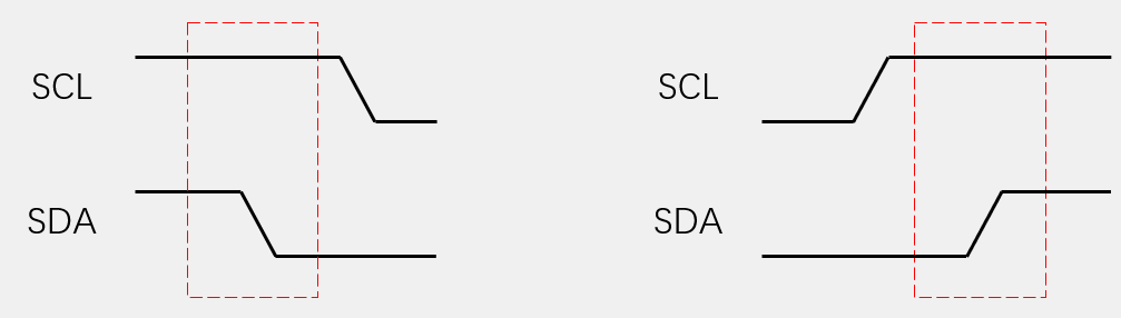

起始条件:SCL高电平期间,SDA从高电平切换到低电平
终止条件:SCL高电平期间,SDA从低电平切换到高电平

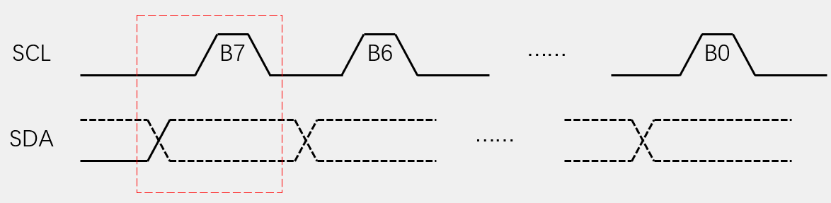

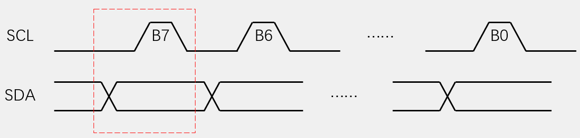

发送一个字节:SCL低电平期间,主机将数据位依次放到SDA线上(高位先行),然后释放SCL,从机将在SCL高电平期间读取数据位,所以SCL高电平期间SDA不允许有数据变化,依次循环上述过程8次,即可发送一个字节
接收一个字节:SCL低电平期间,从机将数据位依次放到SDA线上(高位先行),然后释放SCL,主机将在SCL高电平期间读取数据位,所以SCL高电平期间SDA不允许有数据变化,依次循环上述过程8次,即可接收一个字节(主机在接收之前,需要释放SDA)
发送应答:主机在接收完一个字节之后,在下一个时钟发送一位数据,数据0表示应答,数据1表示非应答
接收应答:主机在发送完一个字节之后,在下一个时钟接收一位数据,判断从机是否应答,数据0表示应答,数据1表示非应答(主机在接收之前,需要释放SDA)

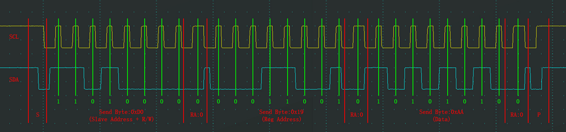

指定地址写
对于指定设备(Slave Address 0xD0),在指定地址(Reg Address 0x19)下,写入指定数据(Data 0xAA)

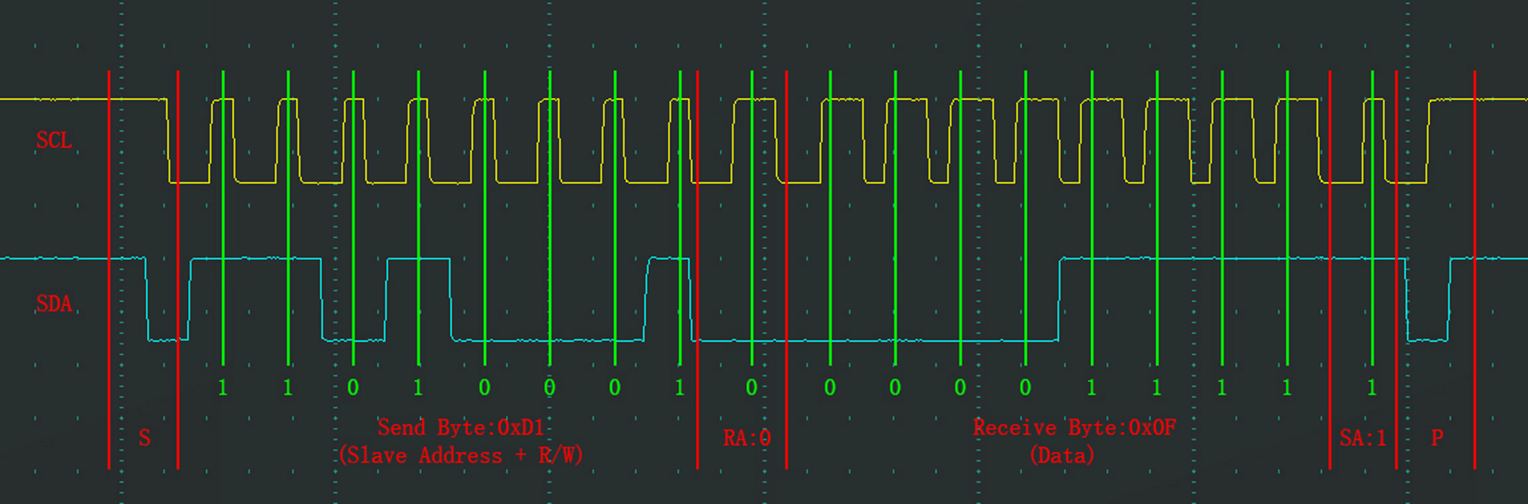

当前地址读
对于指定设备(Slave Address),在当前地址指针指示的地址下,读取从机数据(Data)
读取操作会读取到上次主机读取的地址的下一位,所以要指定地址读的话就先进行指定地址写的操作,在主机写完后再次发送起始命令就可以直接进行读的操作了
主机可以不应答,就是告诉从机不想要数据了,然后再结束

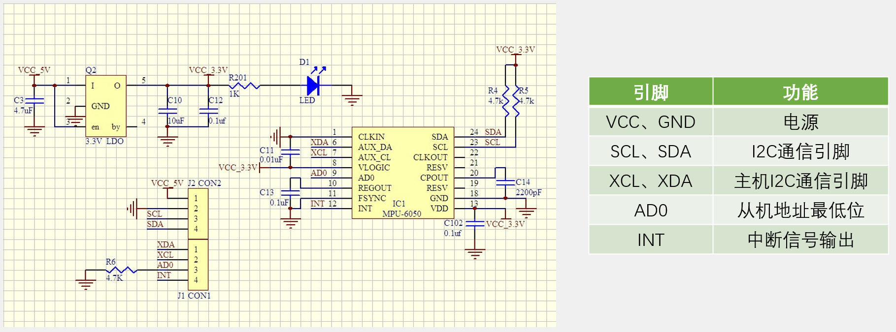

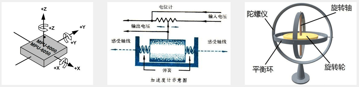

MPU6050是一个6轴姿态传感器,可以测量芯片自身X、Y、Z轴的加速度、角速度参数,通过数据融合,可进一步得到姿态角(欧拉角),常应用于平衡车、飞行器等需要检测自身姿态的场景
3轴加速度计(Accelerometer):测量X、Y、Z轴的加速度
3轴陀螺仪传感器(Gyroscope):测量X、Y、Z轴的角速度
16位ADC采集传感器的模拟信号,量化范围:-32768~32767
加速度计满量程选择:±2、±4、±8、±16(g)
陀螺仪满量程选择: ±250、±500、±1000、±2000(°/sec)
可配置的数字低通滤波器,是输出数据平缓
可配置的时钟源
可配置的采样分频,控制AD转换的速度
I2C从机地址:1101000(AD0=0) 1101001(AD0=1),不融入读写位为0x68,融入读写位为0xD0
硬件电路,通过自测响应判断好坏,同时具有温度传感器,内部有电荷泵(用来升压 )
其他资料详见手册
可以把AD0引脚接高电平修改MPU的名称,改了后记得地址为0xD2

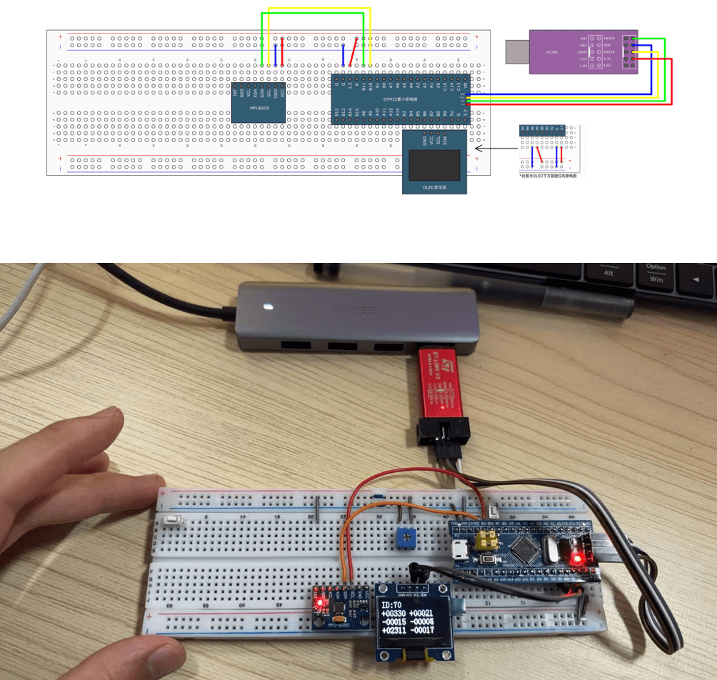

1)软件I2C读写MPU6050
//写一个字节
void MPU6050_WriteReg(u8 RegAddress, u8 Data){
MyI2C_Start();
MyI2C_SendByte(0xD0);
MyI2C_ReceiveAck();
MyI2C_SendByte(RegAddress);
MyI2C_ReceiveAck();
MyI2C_SendByte(Data);
MyI2C_ReceiveAck();
MyI2C_Stop();
//读一个字节
u8 MPU6050_ReadReg(u8 RegAddress){
MyI2C_Start();
MyI2C_ReceiveAck();
MyI2C_ReceiveAck();
MyI2C_Start();
MyI2C_SendByte(0xD1);
MyI2C_ReceiveAck();
u8 Data = MyI2C_ReceiveByte();
MyI2C_SendAck(1);
MyI2C_Stop();
return Data;
