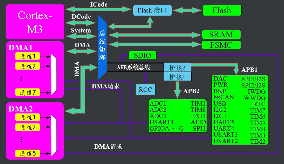

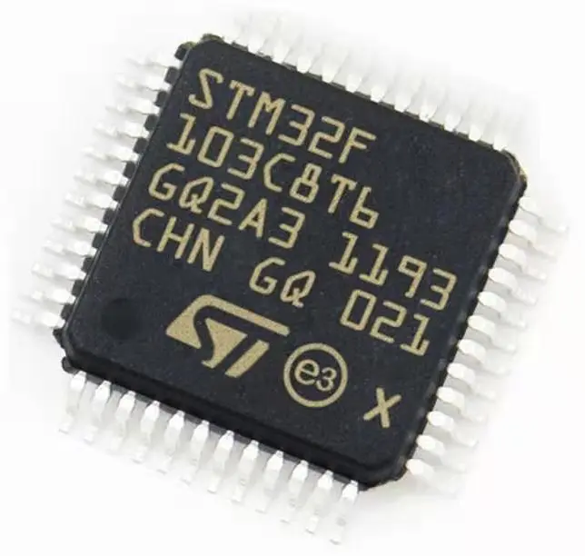

这是一颗STM32单片机,它的系统由四个驱动单元和四个被动单元组成,四个驱动单元分别为Cortex-M3内核的数据总线和系统总线,它们是单片机的核心部分;两个DMA,也就是直接存储器访问单元,这两个单元与CUP内核有着同等的地位,它的作用就是在硬件上绕过CPU直接在内存与I/O设备之间开辟一条数据传输的通路,从而降低CPU开销,提高效率。
图2 STM32的系统架构
四个被动单元依次为单片机的内存;闪存;可变的静态存储控制器,它用于给单片机扩展静态内存;外设,就是我们常用的片载资源,如I/O口、模数转换器、串口等。驱动单元和被动单元之间通过总线矩阵以及AHB系统总线进行连接、协调。

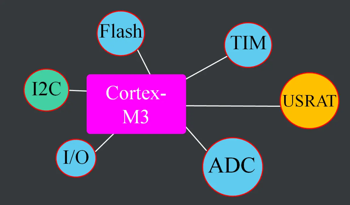

图3 由Cortex-M3扩展外设
单片机的核心部分CM3内核,由ARM公司设计。芯片生产厂家在得到ARM公司的授权之后,才可以把其内核使用在自己的硅片之中,他们在外部加上相应的存储器、定时器、I/O口等外设就可以设计出其独具特色的处理器了,不同的厂家制造出来的单片机片载资源各具特色,但是却大同小异。时至今日,ARM公司所提供的内核架构占据了全世界超过95%的智能手机和平板电脑的市场,其覆盖面异常之广,每年基于ARM内核的芯片出片量数以百亿计。然而就是这样一家不可或缺的公司资本却并不独立,相反,它一直处于收购与弃养的循环之中,老铁们知道为什么吗?
