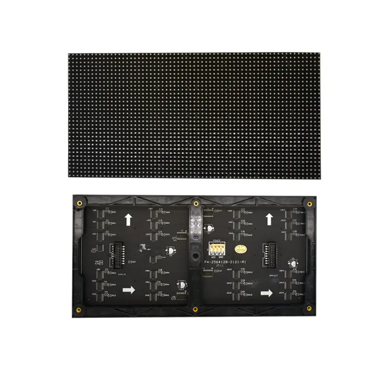

本文中使用的是STM32F103C8T6最小系统,这个估计在看的同学都有了。另外用到主角是LED点阵屏,本文使用的是一张全彩色P4LED点阵屏,接口是HUB75,扫描是1/16扫,这些参数不懂没关系,只要点阵屏买对了不影响学习(后面会有推荐链接)。
全彩色,HUB75接口,1/16扫描
这种成品的点阵屏是行、列驱动的方式,行驱动用38类译码器,列驱动用普通16路恒流驱动芯片(比如:sm16206s、fm6024、icn2038等等特别多,这类芯片是串行数据的)。比如本文用到的P4点阵屏是64*32点阵的,用到4个38译码器,R、G、B各4个sm16206s恒流芯片。
这里说下R、G、B。R指的是红色,G是绿色,B是蓝色。全彩色点阵屏是将RGB三种颜色灯封装在一个灯珠里,给对应的引脚供电即可显示相应的颜色,具体怎么驱动我们不需要了解,因为每种颜色有一个恒流芯片,我们控制芯片就好了。R、G同时亮我们就看到黄色;R、B同时亮我们就看到紫色;G、B同时亮我们就看到青色;加上R、G、B三色就是常说的七彩。

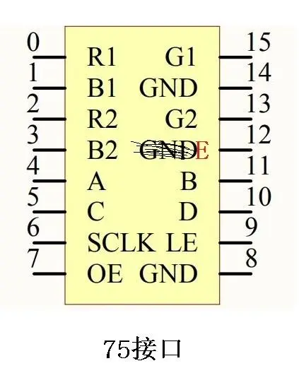

说一下HUB75接口,如下图。A、B、C、D、E是行信号,其中E信号在小于等于16扫时不需要;CLK(有的板也写作SCLK)是时钟信号;LE(有的板也写作LAT)是数据锁存信号);OE是使能信号;R1,G1,B1和R2,G2,B2是两组数据信号;
