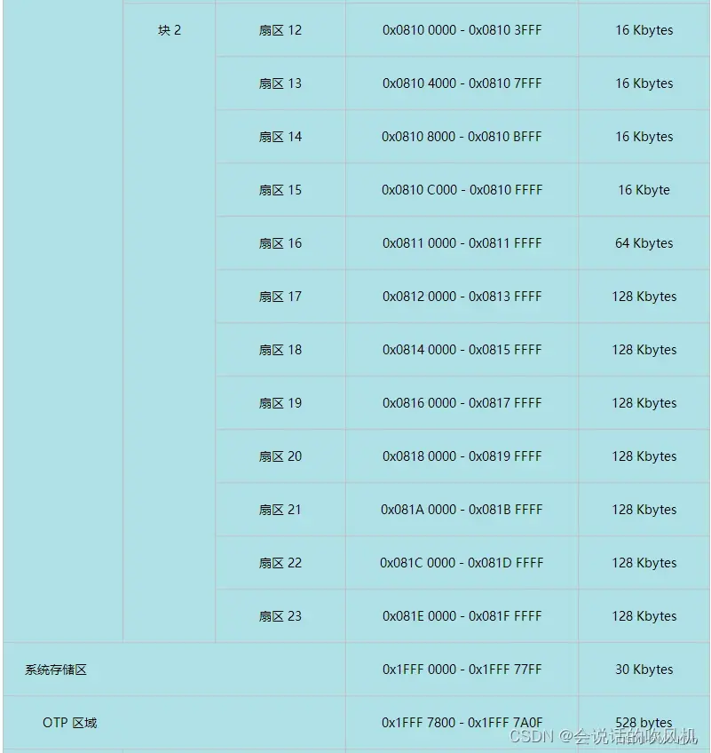

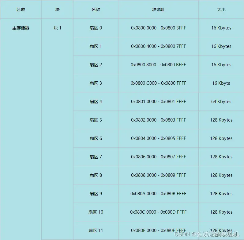

二、结构
STM32 的内部 FLASH 包含主存储器、系统存储器、 OTP 区域以及选项字节区域,它们的地址分布及大小下表:
各个存储区域的说明如下:
(1)主存储器
一般我们说 STM32 内部 FLASH 的时候,都是指这个主存储器区域,它是存储用户应用程序的空间,芯片型号说明中的 1M FLASH、 2M FLASH 都是指这个区域的大小。
主存储器分为两块,共 2MB,每块内分 12 个扇区,其中包含 4 个 16KB扇区、 1 个 64KB 扇区和 7 个 128KB 的扇区。
(2)系统存储区
系统存储区是用户不能访问的区域,它在芯片出厂时已经固化了启动代码,它负责实现串口、 USB 以及 CAN 等 ISP 烧录功能。
(3)OTP 区域
OTP(One Time Program),指的是只能写入一次的存储区域,容量为 512 字节,写入后数据就无法再更改, OTP 常用于存储应用程序的加密密钥。
(4)选项字节
选项字节用于配置 FLASH 的读写保护、电源管理中的 BOR 级别、软件/硬件看门狗等功能,这部分共 32 字节。可以通过修改 FLASH 的选项控制寄存器修改。

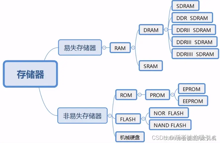

一、说明
RAM(Random Access Memory) :掉电之后就丢失数据,读写速度块 ROM (Read Only Memory) :掉电之后仍然可以保持数据
SRAM属于RAM类,上面说过的的FLASH存储器又称闪存,它结合了ROM和RAM的长处,不仅具备电子可擦除可编程的性能,还不会断电丢失数据同时可以快速读取数据。

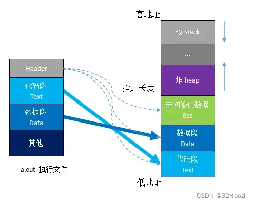

二、作用
那么RAM是什么呢,RAM就是运行内存,掉电数据就丢失;(通常保存着堆、栈、bss段、data段、ZI-data、RW-data)

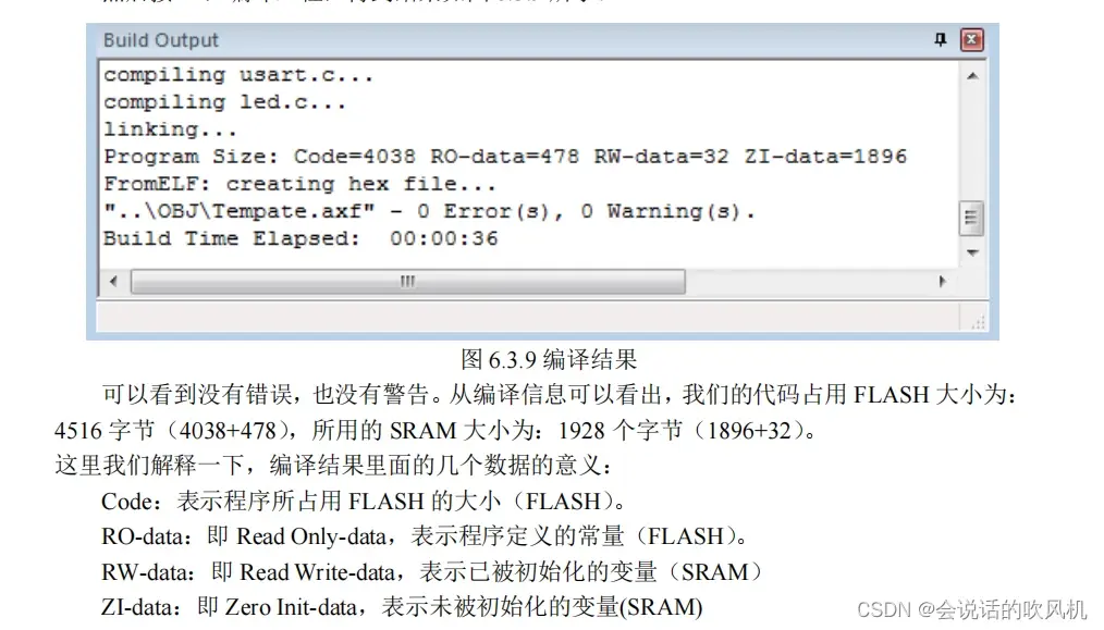

在map文件可以查看到RAM大小
RAM = RW-data + ZI-data
text:代码段,存储在FLASH中
data:初始化数据 数据段
bss:未初始化数据 数据段
可以发现RW-data 出现在了 RAM和FLASH(ROM)中,RW-data为什么会即占用Flash又占用RAM空间?
由前文知道RAM掉电数据会丢失,RW-data是非0初始化的数据,已初始化的数据需要被存储在掉电不会丢失的FLASH中,上电后会从FLASH搬移到RAM中

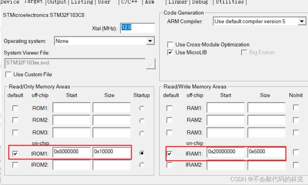

三、查看与注意事项
下面是stm32f103c8t6的配置
CPU:STM32F103C8T6,LQFP64,FLASH:64KB,RAM:20KB
flash起始地址为0x8000000,大小为0x10000(16进制)—>65536字节(10进制)—>64KB
RAM起始地址为0x2000000,大小为0x5000(16进制)—>20480字节(10进制)—>20KB

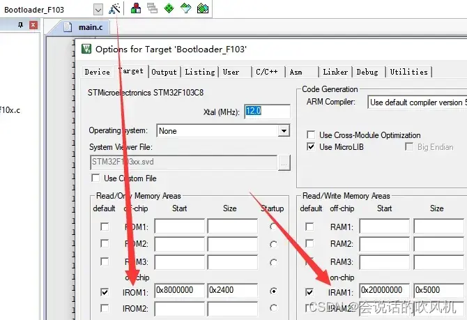

ROM(FLASH)的起始地址是0x8000000 512k的flash大小=512*1024=0x80000字节
RAM的起始地址为0x20000000 大小为 64*1024=0x10000字节

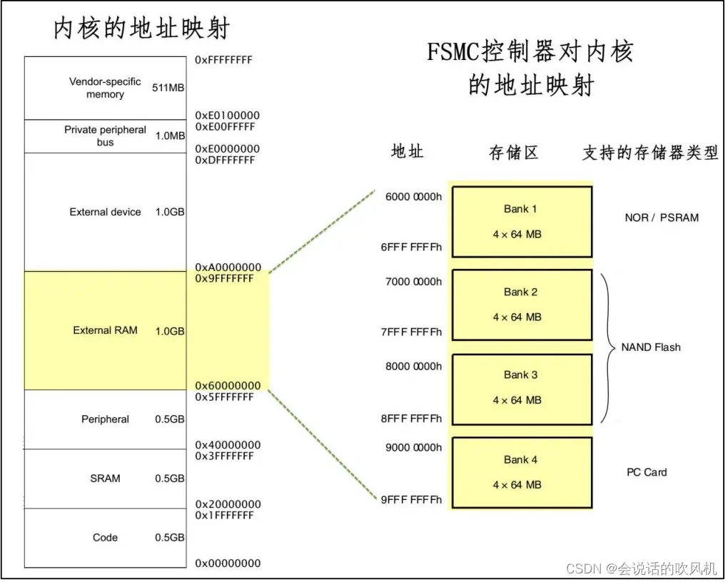

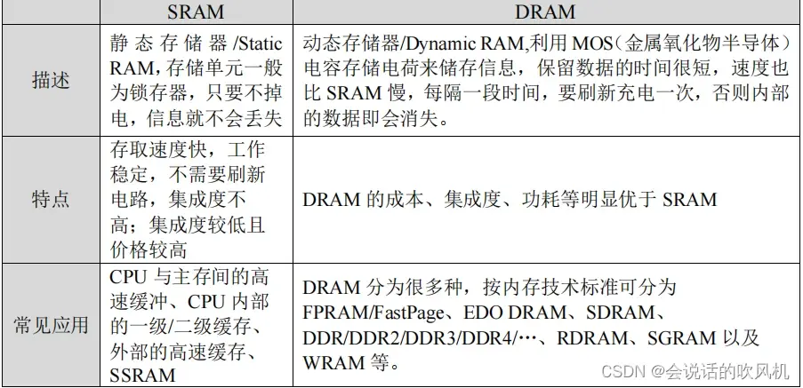

1、外扩RAM
那么有个问题要是我的设备现在要带一个GUI,RAM不够咋办,那就外扩一个SRAM或者DRAM, 下面是他们的特性
我们在使用外部SRAM的时候需要配置keill5的RAM大小吗,通过图可以发现是不需要的,并且外部ram的起始地址改为0x60000000了。
