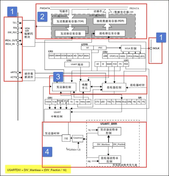

STM32 中的USART框图
框图
1、引脚编号
  • TX:发送数据输出
  • RX:接收数据串行输入
  • SCLK(位于最右边):发送器时钟输出,仅同步通信时使用
  • nRTS:请求发送(Request To Send)
  • nCTS:允许发送(Clear To Send)
  • SW_RX:数据接收引脚,属于内部引脚。
2、数据寄存器
数据寄存器(USART_DR)只有低9位有效,实际上它包含一个发送数据寄存器USART_TDR和一个接收数据寄存器USART_RDR。TDR和RDR都是介于系统总线和移位寄存器之间。这里比较特别:一个地址对应了两个物理内存。
当进行发送操作时,往USART_DR写入数据会自动存储在 TDR内,然后把内容转移到发送移位寄存器,最后通过模块发送到TX引脚;
当进行读取操作时,信息从RX引脚进入,通过模块后存入接受移位寄存器,然后把内容转移到RDR内,最后USART_DR提取RDR数据。
3、控制器
USART有专门控制发送的发送器、控制接收的接收器,还有唤醒单元、中断控制等。
控制寄存器1(USART_CR1)的TE位负责使能发送器,发送器就会“叫醒”发送移位寄存器。
控制寄存器1(USART_CR1)的RX位负责使能接收器,接收器就会“叫醒”接收移位寄存器。
控制寄存器1的TXEIE或RXNEIE置1可以产生中断。
控制寄存器1其他位:TXE:发送移位寄存器为空,发送单个字节时使用。TC:发送完成,发送多个字节数据时候使用。TXIE:发送完成中断使能。
控制寄存器1的M位设置的是字长,该位定义了数据字的长度,由软件对其设置和清零。设置0:一个起始位,8个数据位;设置1:一个起始位,9个数据位。之前已经说过,数据寄存器(USART_DR)只有低9位有效,并且第9位数据是否有效要取决于控制寄存器1的M位设置。
控制寄存器2(USART_CR2)的STOP[1:0]位用于设置停止位,可选0.5个、1个、1.5个、2个停止位。默认使用1个停止位。2个停止位适用于正常USART模式、单线模式和调制解调器模式。0.5和1.5个停止位用于智能卡模式

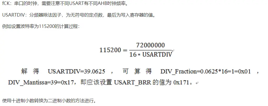

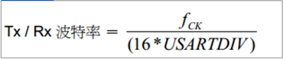

4、波特率
通过波特率寄存器(USART_BRR)可设置波特率。由于计算出的分频因子有小数,因此寄存器分为两个部分:
DIV_Mantissa[11:0]:USARTDIV的整数部分,这12位定义了USART分频器除法因子(USARTDIV)的整数部分。
DIV_Fraction[3:0]:USARTDIV的小数部分,这4位定义了USART分频器除法因子(USARTDIV)的小数部分。
波特比率的计算公式为:
但开发中调用库函数只需调用库函数
