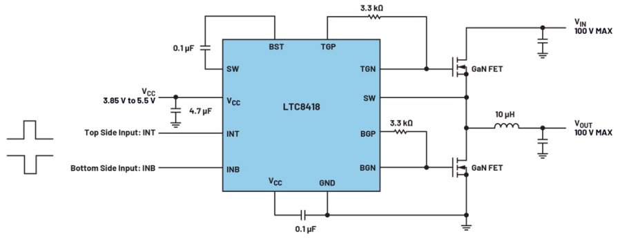

图2.专用GaN驱动器根据来自传统硅基MOSFET控制器的逻辑PWM信号控制功率级

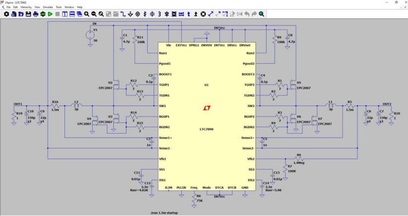

图3.LTspice,一款实用的GaN电源仿真工具

使用任意控制器IC
若希望通过改造现有的电源及其控制器IC来控制基于GaN的电源,那么GaN驱动器将会很有帮助,可负责解决GaN带来的挑战,实现简单而稳健的设计。图2为采用LT8418驱动器IC实现的降压稳压器功率级。
迈出第一步
选定合适的硬件、控制器IC和GaN开关之后,可通过详细的电路仿真来快速获得初步评估结果。ADI公司的LTspice®提供完整的电路模型,可免费用于仿真。这是学习使用GaN开关的一种便捷方法。图3为LTC7890(LTC7891的双通道版本)的仿真原理图。
