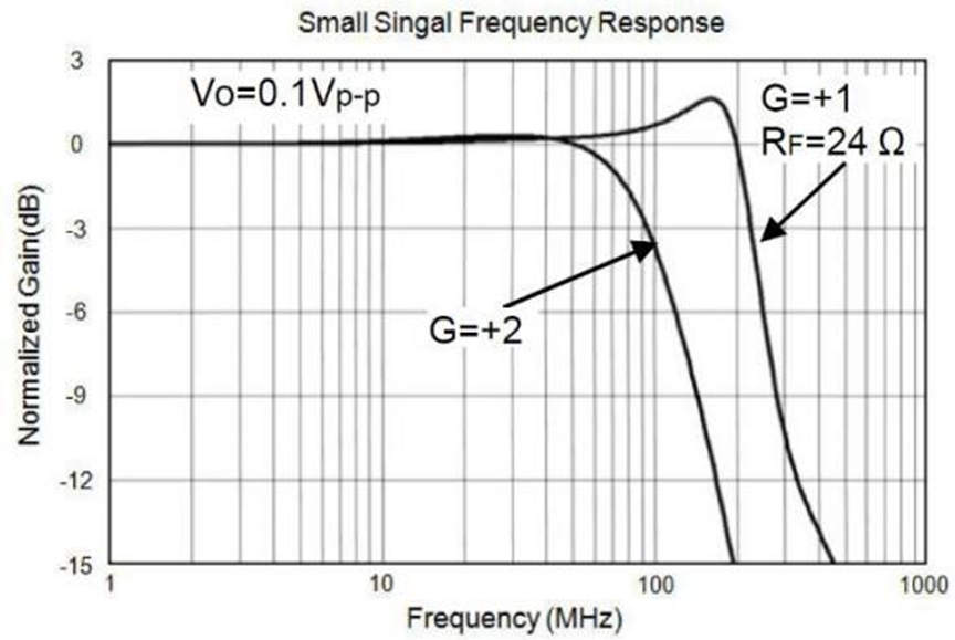

2. 高速低失真:保障高频信号完整性
高带宽与高平坦度:在 G=+1 增益下,-3dB 带宽达 150MHz,增益带宽积达 250MHz;G=+2 增益下,0.1dB 平坦度带宽达 52MHz,确保 52MHz 以内的信号增益波动≤0.1dB,避免高频信号失真。
快速动态响应:压摆率(G=+1,2V 输出阶跃)达 180V/μs,上升 / 下降时间(G=+2,0.2Vp-p)仅 4.5ns,0.1% 精度设置时间(G=+2,2V 输出阶跃)50ns,能快速跟踪输入信号变化,适配高速 ADC/DAC 驱动等对响应速度要求高的场景。

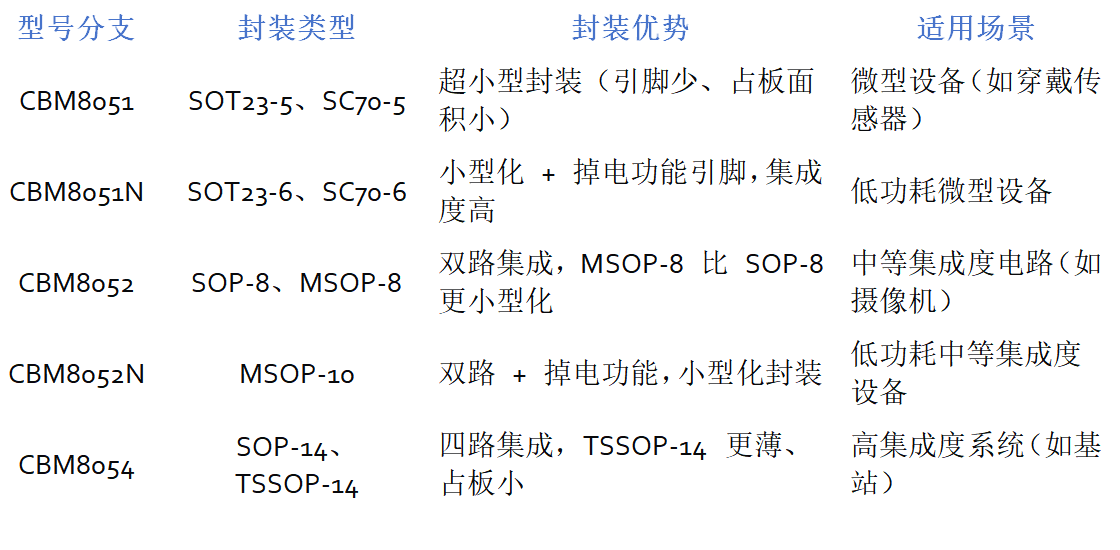

4. 多封装 + 多通道:灵活集成,适配不同尺寸需求
多封装覆盖:针对不同集成度需求设计差异化封装 —— 微型封装(SC70-5、SOT23-5)占板面积仅 2.0~3.0mm²,适合穿戴设备、微型传感器;中等封装(MSOP-8、SOP-8)平衡集成度与散热,适配消费电子;多通道封装(TSSOP-14、SOP-14)专为四路型号 CBM8054 设计,减少多通道电路的占板面积。
多通道可选:提供单路(CBM8051/8051N)、双路(CBM8052/8052N)、四路(CBM8054)三种通道配置,无需通过多颗单路运放组合实现多通道功能,减少 PCB 布线复杂度与器件数量,降低电路故障率。
