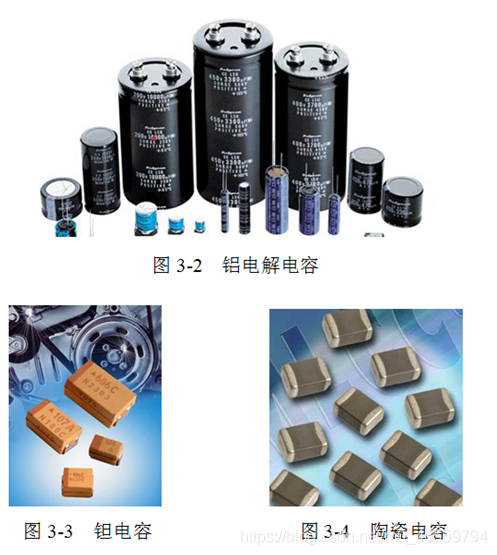

2、电容介绍
1. 电容分类: 铝电解电容、钽电容、陶瓷电容等。
三种电容比较:相同容值下铝电解电容便宜,铝电解电容个头大,钽电容和陶瓷电容个头小,性能好,但贵 。

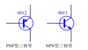

1. 三极管是一种很常用的控制和驱动器件,常用的三极管材料有硅管和锗管, 硅管用的较普遍,而锗管应用较少,三极管有 2 种类型,分别是 PNP 型和 NPN 型,如图:
如何区分三极管类型:箭头朝内PNP型,否则为NPN型。
2. 三极管有三个极,为基极b(base)、发射极 e(emitter)和集电极 c(collector),
如何区分三极:有箭头的为发射极e,横向的为基极b,剩余一极为集电极c。

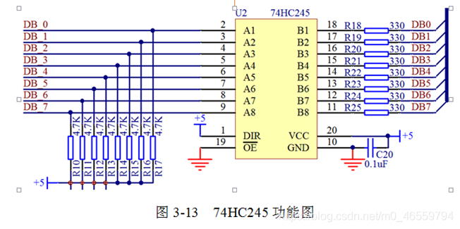

4.2、74HC245的原理及作用
74HC245原理图
74HC245的用法:74HC245是单片机的双向缓冲器,起电流驱动缓冲,VCC 和 GND为电源电路,1 引脚 DIR 是方向引脚,当方向引脚接高电平的时,右侧所有的 B 编号的电压都等于左侧 A 编号对应的电压。 比如 A1 是高电平,那么 B1 就是高电平,A2 是低电平,B2 就是低电平。如果 DIR 引脚接低电平,则左侧 A 编号的电压都会等于右侧 B 编号对应的电压。19 脚 OE是使能引脚,叫做输出使能,这个引脚上边有一横,表明是低电平有效,当接了低电平后,74HC245 就会按照刚才上边说的起到双向缓冲器的作用,如果 OE接了高电平,74HC245不起任何功能作用,相当于失效,使能引脚没有一横,则表明高电平有效。
74HC245的原理:上面引入中说明单片机不能同时承受64mA的电流输入,但74HC245的承受电流为70mA比单片机的大很多,当DIR接高电平时,A编号引脚为低电平时,B侧也为低电平,此时B侧所有的输出电流通过74HC245的GND流出,输出总电流在74HC245的输出电流承受范围内,74HC245也就转移了输出电流的承受对象,让单片机正常工作,还能通过单片机控制小灯,在此过程仅仅是电流驱动缓冲,不起到任何逻辑控制的效果。

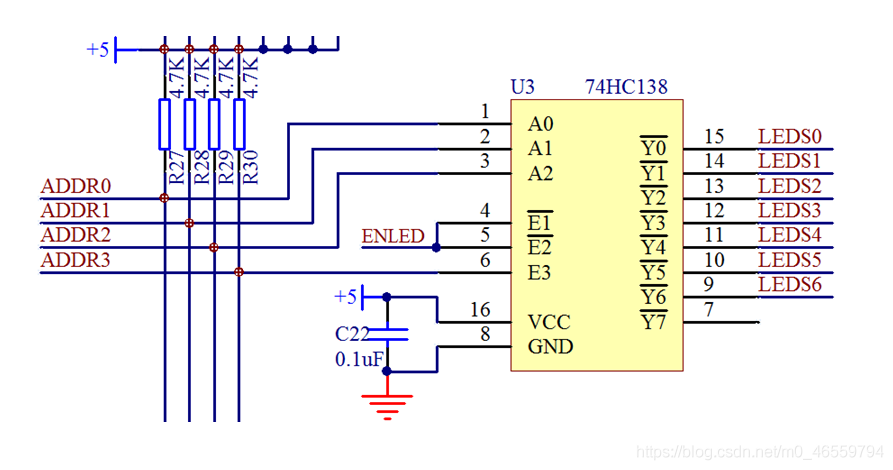

5、74HC138三八译码器的介绍
5.1、74HC138引入
单片机IO口有限,为控制更多器件,就要使用一些外围的数字芯片,这种数字芯片由简单的输入逻辑来控制输出逻辑,比如74HC138,又称三八译码器。原理图如下图:
74HC138原理图
5.2、74HC138用法及原理
三八译码器,就是把 3 种输入状态翻译成 8 种输出状态。74HC138 有 1~6 一共是 6 个输入引脚,但是其中 4、5、6 这三个引脚是使能引脚,前面介绍74HC245的时候已经介绍了使能引脚,这里就不在介绍,这三个引脚其中一个不按规定输入,Y0到Y7这八个输出引脚都输出高电平,每个输入引脚有0 和 1两种状态,0代表低电平,1代表高电平。那么1、2、3引脚对应有8中状态,这八种状态对应8种输出状态,对应情况见如下图真值表:
74HC138真值表
使用的时候查看芯片手册即可。

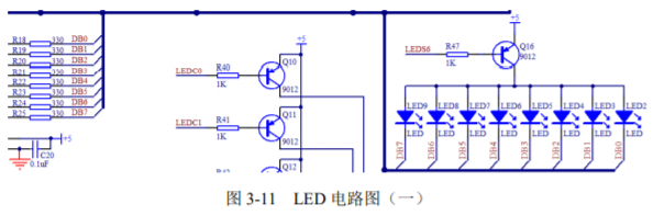

6、控制点亮LED灯原理步骤
LED小灯整体电路图
以点亮LED9小灯为例:
1.导通三极管。原理:让LEDS6输出低电平,LEDS6的输出由三八译码器控制, 让ENLED(该IO口直接由单片机控制)输出低电平,ADDR3输出高电平来启动三八译码器,查看三八译码器手册要让LEDS6输出低电平,则应让ADDR2和ADDR1输出高电平,ADDR0输出低电平。这也就是上节点亮小灯程序中要让ENLED = 0; ADDR3 = 1; ADDR2 = 1; ADDR1 = 1; ADDR0 = 0;的原因了
因ADDR口都通过跳线(通过跳线帽与两个针相连,起导线作用)与P1的IO口相连,如下图,让ADDR3、ADDR2和ADDR1输出高电平,ADDR0输出低电平,则应让对应连接P1的IO口输出相应电平。
跳线
2. 要让LED7点亮,就要让DB7输出低电平,通过整体电路图分析,只需控制P0.7口输出低电平即可让DB7输出低电平.(同理点亮其他LED小灯只需改变相应小灯的 集电极c 的输出电平即可)
