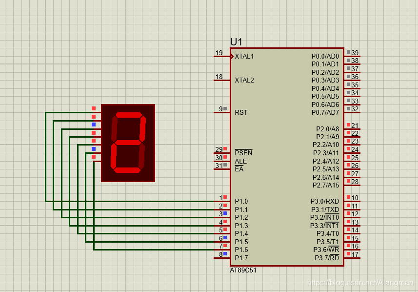

中断设计1s显示0~F实验源码
#include
#include
#define uchar unsigned char
int i=0;
int flag=0;
uchar code DSY_CODE[]=    //通过16进制数,设置数码管显示内容
  0xc0,0xf9,0xa4,0xb0,0x99,0x92,0x82,0xf8,
0x80,0x90,0x88,0x83,0xc6,0xa1,0x86,0x8e,0xff
void main()
TMOD=0x10;            //工作于方式1
  EA=1;                     // 中断允许
  ET1=1; // 中断1打开
TH1=(65536-50000)/256;              // (65536-50000)/256=60.6875
TL1=(65536-50000)%256;
TR1=1;
  while(1){}
void timer1(void) interrupt 3
  flag++;
if (flag==20)             //达到1s
flag =0;
P1=~DSY_CODE[i];
i=(i+1)%16;         //显示0-f
实验原理图如下

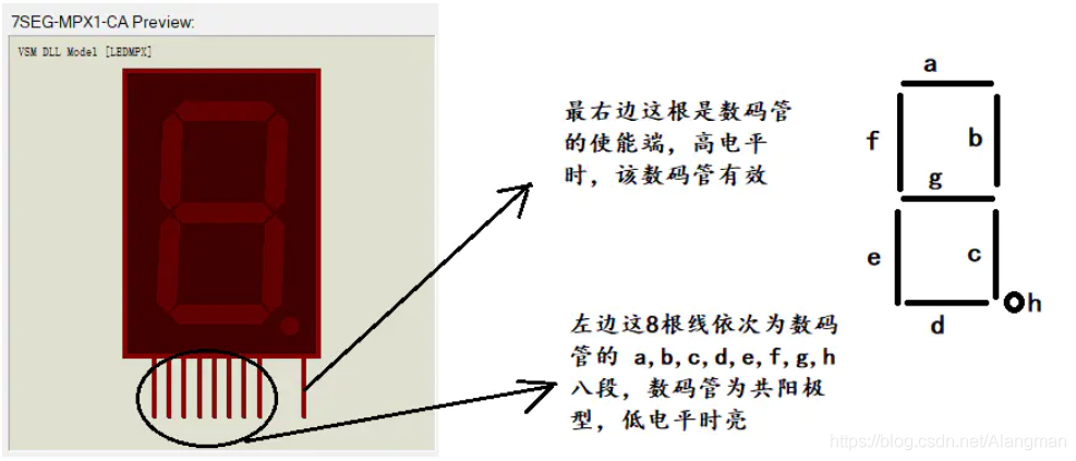

这里的数码管采用以下的两种
在这里插入图片描述
另外一种带有9根线的数码管,引脚说明如下,如需采用该种数码管,只需要加入使能即可
在这里插入图片描述
