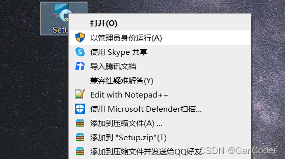

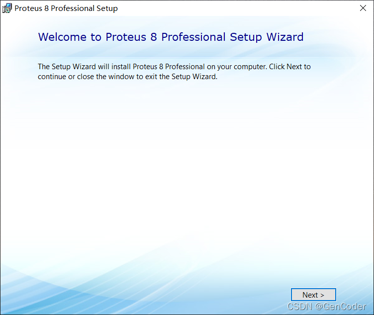

右键setup.exe以管理员身份运行
开始protues 8安装,next

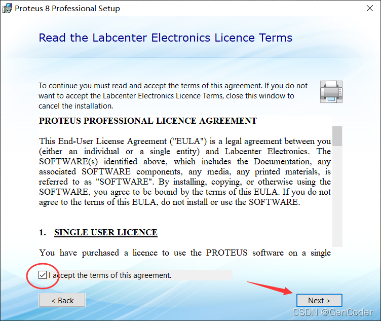

勾选同意,next

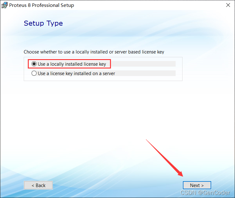

使用本地许可密钥,next

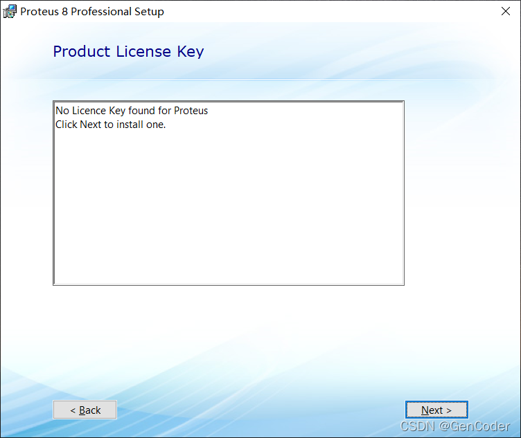

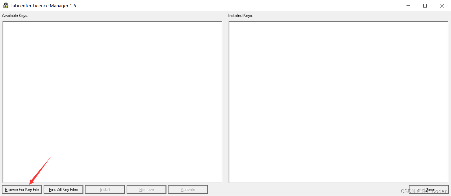

next,选择密钥路径
选择密钥文件路径
选中Crack文件夹中的密钥文件LICENCE.lxk,打开

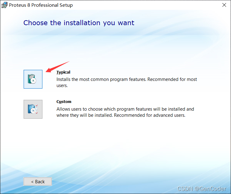

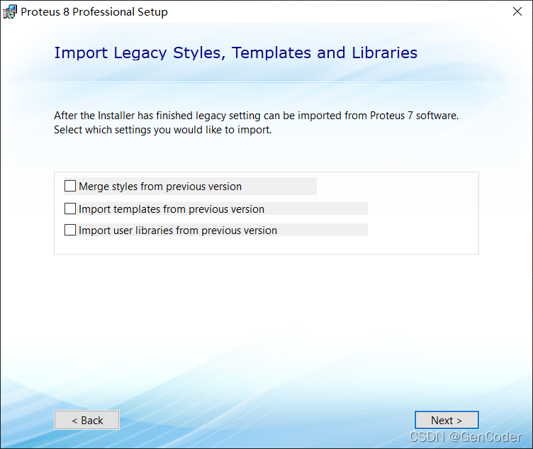

直接next

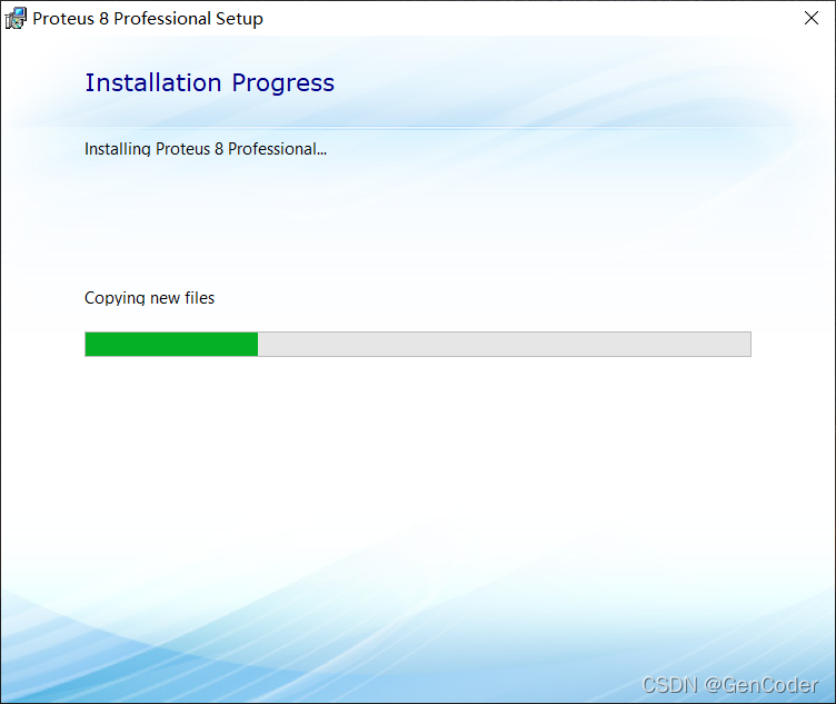

选中第一个,开始安装
等待安装,中间会跳出Microsoft Visual C++ 2008的安装,也是一路小绿灯安装就行,等待安装

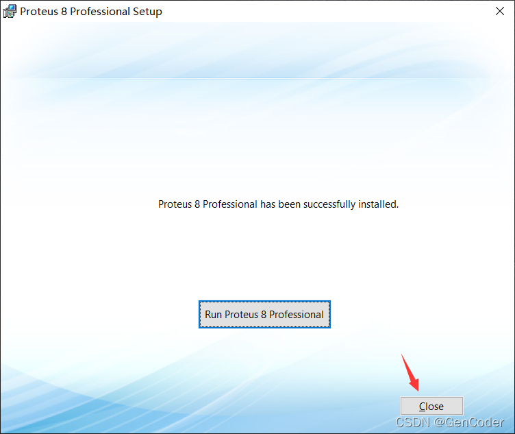

安装完成,关掉安装程序

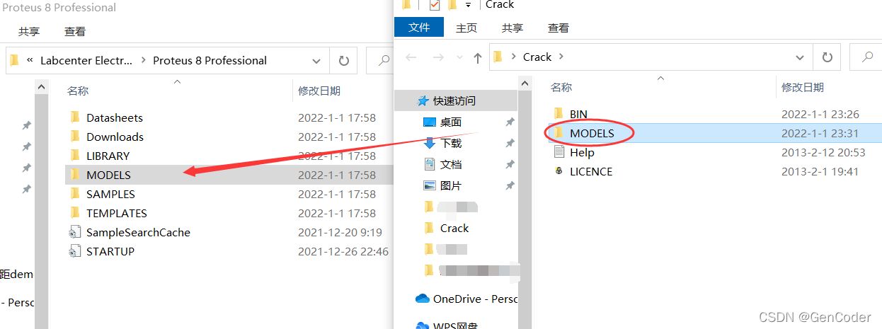

3.破解文件替换

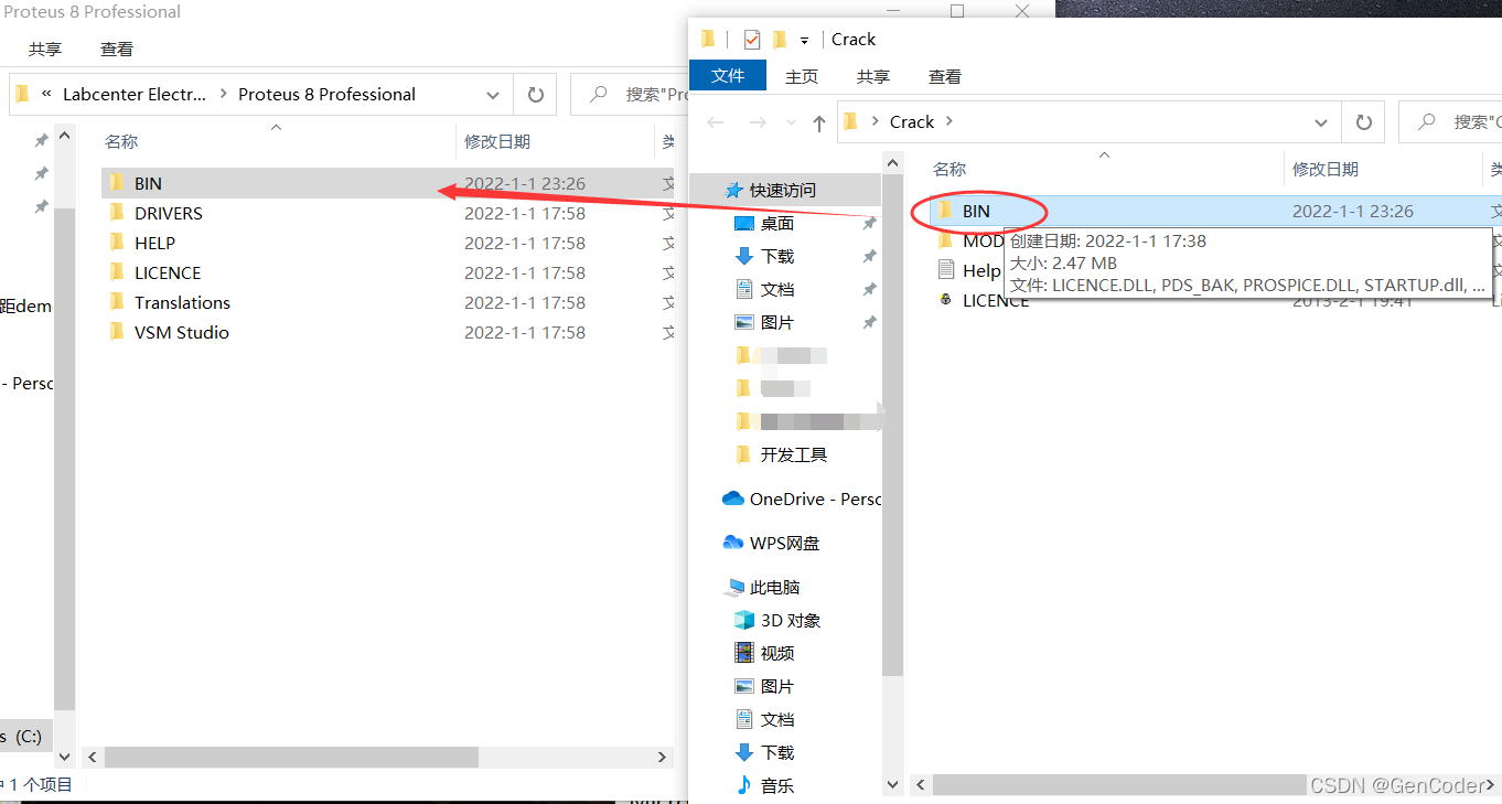

拷贝Crack文件夹中的整个BIN文件夹到C盘C:Program Files (x86)Labcenter ElectronicsProteus 8 Professional 路径下,直接替换原有的BIN文件夹
在C盘路径下显示隐藏文件夹,进入 C:ProgramDataLabcenter ElectronicsProteus 8 Professional ,替换该路径下的MODELS文件夹

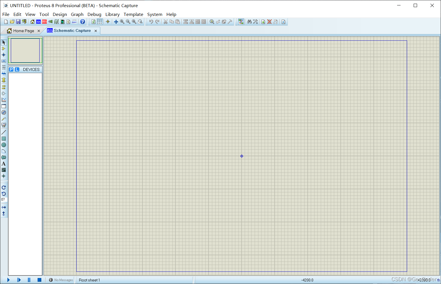

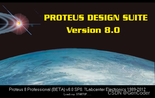

双击打开protues 8.0
在软件首页点击蓝色图标 ISIS
稍等一会儿就可以开始仿真电路的绘画
